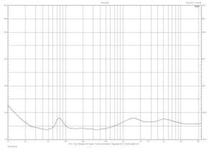

Formalnie rzecz biorąc, impedancja znamionowa Ergo 690 DC jest 4-omowa (niezależnie od tego, co na ten temat "opowiadają" katalogi), a to przecież sygnał ostrzegawczy, aby nie podłączać tych kolumn do słabowitych wzmacniaczy. Nieco dokładniejsza analiza rzuca nowe światło na tę kwestię, pozwalając uznać Ergo 690 DC za obciążenie w praktyce bezproblemowe. 4-omowe minimum w zakresie kilkuset herców nie pozwoliło zakwalifi kować Ergo do grupy 6-omowej, z drugiej strony znamionowo 4-omowe są też konstrukcje, których minima mają wartość 3 omy - a to przecież wyraźna różnica.
Dalej - zmienność impedancji jest bardzo niewielka, nawet bas-refleksowe maksima spłaszczono (pierwsze z nich wręcz zniknęło) za pomocą specjalnych obwodów korekcyjnych w zwrotnicy - uczyniono tak również dla ułatwienia pracy wzmacniaczom, które nie lubią dużych kątów fazowych (będących pochodną zmian modułu impedancji). Już dla samego komfortu pracy głośników niskotonowych wprowadzono ich filtrowanie górnoprzepustowe, którego działanie zaznacza się też na charakterystyce impedancji (wzrost ku dolnej granicy pasma). Ponadto dobrą wiadomością jest przyzwoita czułość - 87 dB to nie rekord, ale jeden z lepszych wyników w tym teście.

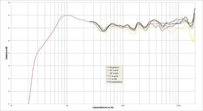

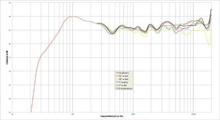

Na charakterystyce przetwarzania również widać działanie wspomnianego filtra - oczywiście ogranicza on pasmo przenoszenia, ale nie nazbyt drastycznie, spadek -6 dB (względem poziomu średniego) odnotowujemy przy 45 Hz i wcale nie będzie to najsłabszy wynik w tym teście. Charakterystyka jest bardzo dobrze zrównoważona, w głównej części pasma utrzymuje się w ścieżce +/-2 dB, większe, ale wciąż niekłopotliwe odchyłki, pojawiają się na skrajach - bas jest lekko wyeksponowany w okolicach 100 Hz, a w najwyższej oktawie pojawia się syndrom kopułki metalowej, i tak zaznaczony bardzo lekko - szpilka rezonansu, tutaj dokładnie przy 20 kHz. Nie widać najmniejszego osłabienia na przejściu środek- góra - Cantony mają zamiar grać dość bezwzględnie, choć neutralnie.
Pomiary wykazały ponadto niewielką wrażliwość charakterystyki na zmianę kąta (w badanym przez nas zakresie), również maskownica ma tylko śladowy wpływ i bez żadnej szkody dla dźwięku może pozostawać założona.
