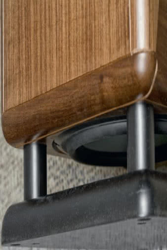

Znajdujący się na froncie kolumn Chario Syntar 533 układ trójdrożny nie wyczerpuje bowiem głośnikowych zasobów; drugi 20-cm głośnik niskotonowy, filtrowany niżej (według danych producenta przy 165 Hz) od frontowego (780 Hz), zainstalowano w dolnej ściance, wraz ze znajdującym się obok otworem bas-refleks.
Na tym nie koniec atrakcji - tylko ten głośnik pracuje w układzie bas-refleks, zajmującym dolną część obudowy, frontowa "20-tka" jest zainstalowana w komorze zamkniętej. Oczywiście głośnik średniotonowy (12-cm) ma swoją własną, niewielką komorę.

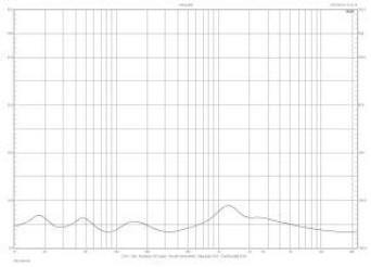

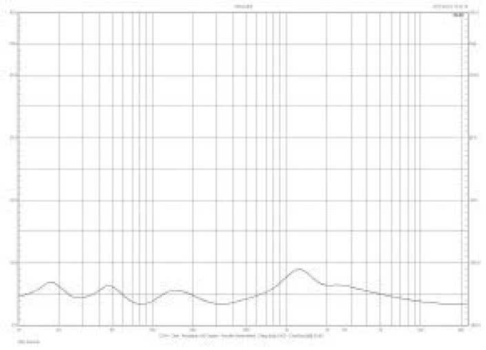

Pod kilkoma względami charakterystyka impedancji Syntara 533 jest podobna do tej z Ergo 690 DC - choć przecież kolumny te są zupełnie różne; oczywiście charakterystyka impedancji ma ścisły związek z konstrukcją, lecz zdeterminowana jest głównie przez niewidoczną z zewnątrz zwrotnicę, a nie przez sam układ głośnikowy... mimo że ten z kolei wpływa na zwrotnicę, więc wszystko jest tu powiązane, tyle że w sposób trudny do odczytania tylko na podstawie wyglądu.
Za 4-omową impedancją znamionową skrywa się tutaj wciąż niespecjalnie trudne obciążenie, jako że charakterystyka impedancji ma niewielką zmienność (stąd podobieństwo do Cantona), a 3,5-omowe minima przy 80 Hz i 350 Hz też nie są alarmujące. Za to z większym namysłem wypada przyjrzeć się niskiej czułości - 85 dB przy 4-omowej impedancji to wynik trochę poniżej przeciętnej, ale bez paniki, bo aby zagrać normalnie w średniej wielkości pomieszczeniu, trzeba po prostu zapewnić przynajmniej kilkadziesiąt watów, więc dla żadnego tranzystora nie będzie to problem, a i parę lamp się znajdzie, które też sobie poradzą.

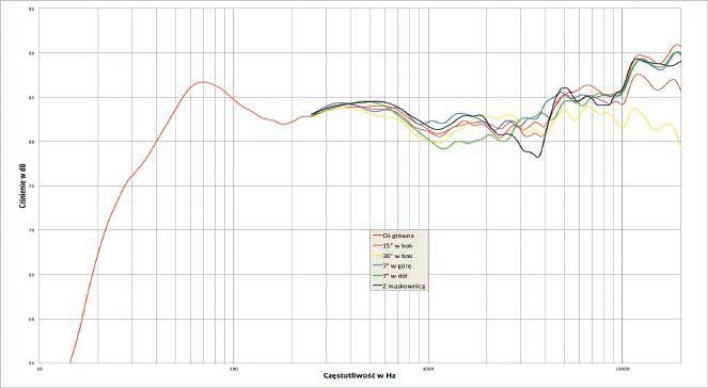

Myśląc jednak o "nagłośnieniu" kilkudziesięciometrowego pomieszczenia, lepiej mieć w zanadrzu okrągłą setkę watów. O charakterystyce przetwarzania można tu napisać wiele, daleko jej zarówno do idealnej liniowości, jak i do problemów, które wywoływałyby niepokój.
Można by ją przedstawiać jako przykład charakterystyki, która pozornie wygląda źle, lecz w praktyce może się wiązać z dobrym (choć już na pewnie nie neutralnym) brzmieniem. Osłabienia pojawiają się tam, gdzie jest to przez nasz słuch "mile słyszane". Podobnie wzmocnienia - i gdyby wykonać operację zrobienia jej "negatywu", czyli górki zamienić na dołki, a dołki na górki, byłaby katastrofa.
A tak przebieg jest "fizjologiczny" - lekko wzmocnione skraje pasma, wycofany "górny środek" - i może być przyjemnie. Jeżeli jednak nie chcemy pogłębiać obniżenia średnich tonów, nie siadajmy zbyt nisko (na osi -7O widać najniższy poziom w zakresie 1-2 kHz), i lepiej zdejmijmy maskownicę - dołek przy 3,5 kHz nie jest dramatem, ale nie będzie nam też potrzebny, poziom w tym zakresie i tak nie jest wysoki.
