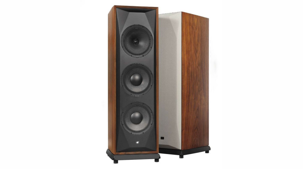

Wykonanie Potężna kolumna z parą 25-cm niskotonowych (i parą tej samej wielkości membran biernych) i 25-cm średnio-wysokotonowym modułem koncentrycznym (zapożyczonym z modelu SourcePoint 10). Oryginalny styl z nutą retro – duży, solidny mebel do większych pomieszczeń.

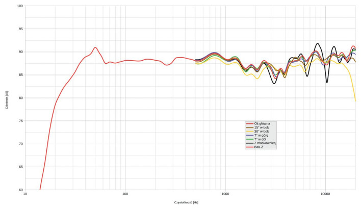

Laboratorium Lekkie obniżenie zakresu 2–4 kHz, ale charakterystyka spokojnie utrzymuje się w ścieżce +/-3 dB z bardzo dobrym rozpraszaniem. Bardzo niska dolna częstotliwość graniczna (-6 dB przy 24 Hz), czysta praca membran biernych. Czułość 89 dB, impedancja znamionowa 5 Ω.

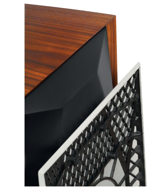

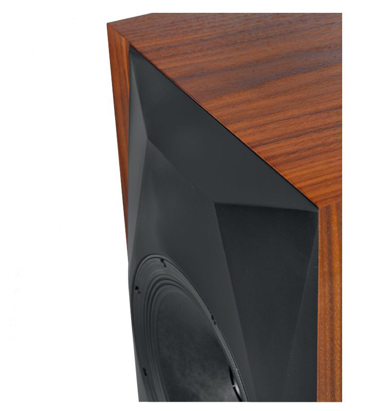

Gruby, obszernie "pościnany" panel frontowy i cokół są polakierowane na czarno, pozostałe ścianki oklejone fornirem – klasycznym orzechem amerykańskim (wtedy maskownica jest beżowa) albo jesionem barwionym na czarno (z maskownicą czarną).

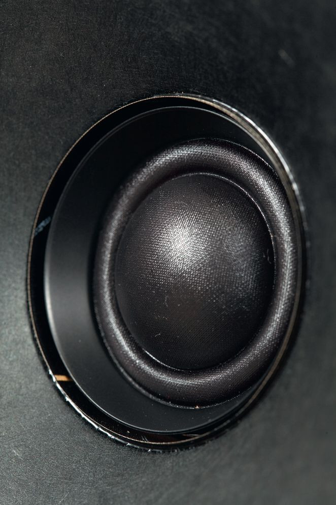

Maskownica to tkanina rozpięta na plastikowej kratce, dzięki temu mniej wpływa na charakterystykę niż klasyczne ramki.
Zostawmy jednak na moment membrany bierne; już dwa 25-cm niskotonowe to nie przelewki, bez względu na to, w jakim systemie pracują. Tak wyposażone kolumny audiofilskiej klasy spotyka się zwykle na znacznie wyższych pułapach cenowych, a zaawansowanie V10 na tym się nie kończy.
To, że średnie tony są przetwarzane przez przetwornik o średnicy aż 25 cm, może wydawać się kontrowersyjne, ale już za pomocą SourcePoint 10 udowodniono, że uzyskanie dobrych charakterystyk z tak dużej jednostki jest możliwe, chociaż pod pewnym warunkiem – częstotliwość podziału z wysokotonowym jest niska, wynosi 1,4 kHz.
Z tak niskim podziałem mamy też do czynienia w Argonie 7LX i R5t, gdzie co prawda nie jest on wymuszony dużą średnicą nisko-średniotonowych, lecz staraniami o jak najlepsze charakterystyki kierunkowe w pionie.
W każdym z tych przypadków pomaga temu umieszczenie wysokotonowego w falowodzie, który podnosi jego efektywność w zakresie kilku kHz – a membrana średniotonowego jest dla wysokotonowego w V10 właśnie falowodem. Ponadto jego wytrzymałość jest wyższa dzięki większej średnicy kopułki (niż standardowy 1 cal) – ma 32 mm.

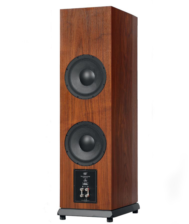

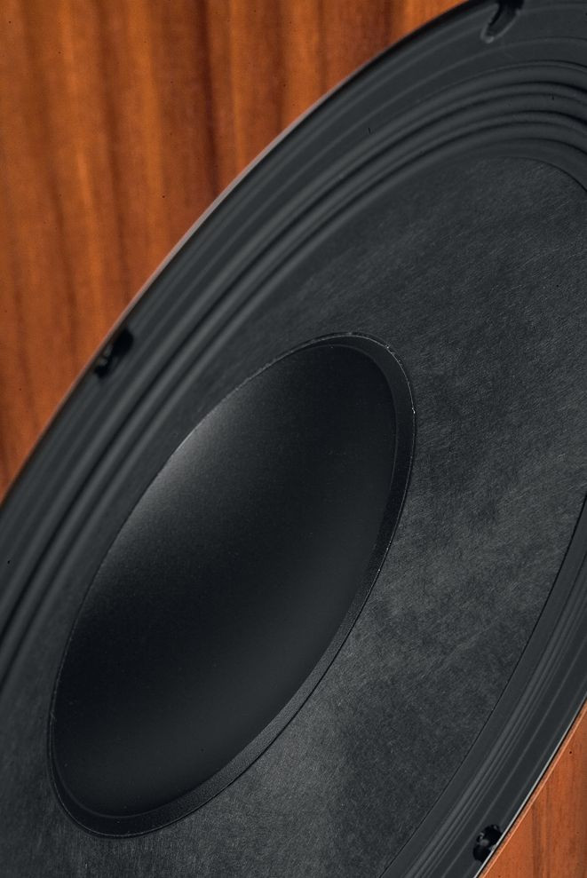

Nie dajmy się zwieść niektórym opisom sugerującym, że dwie membrany bierne są niemal tym samym, co dwa kolejne głośniki, i dzięki nim brzmienie nabierze niesłychanej potęgi.

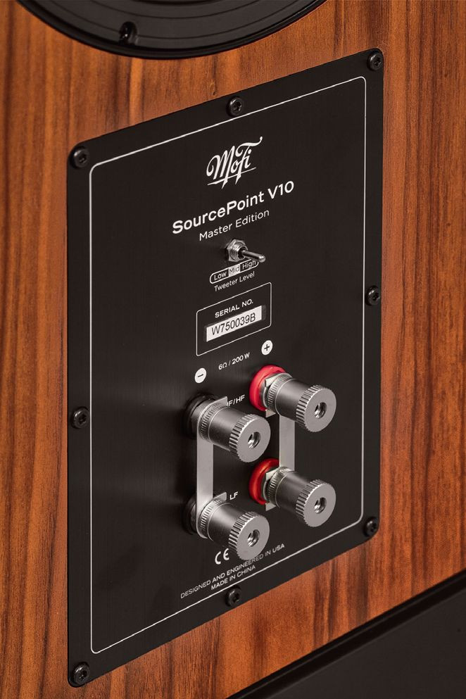

V10 Master Edition, podobnie jak podstawkowe 10 Master Edition, są wyposażone w regulator poziomu wysokich częstotliwości.
Membrana bierna to tylko i aż modyfikacja bas-refleksu (rezonatora Helmholtza), która w pewnych sytuacjach ma sens i przynosi korzyści, a w innych nie. Na pewno nie jest to odmiana obudowy zamkniętej i nie ma z nią nic wspólnego… poza tym, że nie pozwala na swobodną "wentylację" i przemieszczanie się powietrza pomiędzy wnętrzem obudowy a światem zewnętrznym, ale ewentualne wynikające z tego korzyści są marginalne w stosunku do zasadniczych, zupełnie odmiennych cech obydwu systemów. W układzie z membraną bierną zamiast powietrza w tunelu, porusza się membrana.
W membranie łatwiej skupić odpowiednio dużą masę (potrzebną dla uzyskania niskiej częstotliwości rezonansowej), a ponieważ ma większą powierzchnię niż tunel, więc prędkość jej ruchu może być mniejsza niż prędkość ruchu powietrza w tunelu, która gdy przekracza pewne wartości na skutek tarcia o ścianki tunelu, powoduje kompresję, a przy zakończeniach tunelu – turbulencje.
Głównym powodem stosowania membrany biernej (zamiast bas-refleksu) jest trudność zmieszczenia w obudowie tunelu o wymaganej długości, a nawet gdy znajdzie się na to sposób, to w długim tunelu niechybnie powstanie rezonans piszczałkowy. Tego problemu nie ma membrana bierna, jednak nie jest aż tak wesoło, aby zatrzymywała ona rezonanse fal stojących powstające w samej obudowie; jest na ich transmisję podatna niewiele mniej niż tunel, gdyż cienka membrana jest słabą barierą dla energii długich fal niskich częstotliwości.
O tę sprawę trzeba zadbać podobnie jak w obudowach bas-refleks, ustawiając membrany bierne w optymalnych pod tym względem miejscach obudowy. Również jej podział na dwie mniejsze komory – gdy pracują dwa głośniki i każdy może mieć swoją membranę bierną, tak jak w V10 – przynosi dobre rezultaty.

32-mm tekstylna kopułka wysokotonowa w falowodzie utworzonym przez krótki kołnierz i stożek membrany średniotonowej pracuje od 1,4 kHz.
