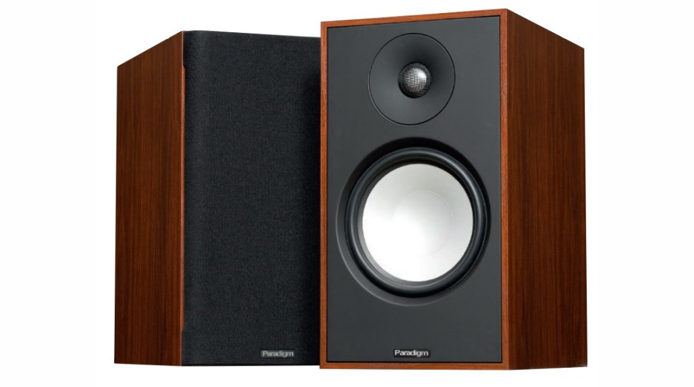

Wykonanie Minimalistyczny, elegancki projekt wzorniczy, solidna konstrukcja z dobrymi przetwornikami.

Poprzednie Monitory wyglądały dość siermiężnie, nowe są bardzo nowoczesne i eleganckie. Minimalistyczna forma odnosi się zarówno do kształtu, jak i do wykonania przedniej ścianki wraz z wyglądem samych przetworników.
Skrzyneczka jest prosta, bez żadnych ścięć i zaokrągleń, front zaaranżowano tak, że wszystkie punkty mocowania głośników są zamaskowane. Tradycyjne kołki maskownicy zastąpiono uchwytami magnetycznymi, wreszcie same głośniki mają jednorodne membrany, obydwie aluminiowe; nisko-średniotonowa ma kształt "miski", a wysokotonowa - klasycznej kopułki, chronionej przez metalową siateczkę.

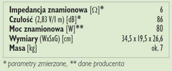

Moc wzmacniacza [W] 80
Wymiary [cm] 34,5 x 19,5 x 26,6
Rodzaj głośników P
Efektywność [dB] 86
Impedancja (Ω) 4

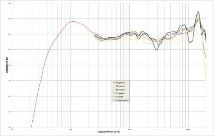

Chociaż trudno kwestionować elegancję charakterystyk Cantona i KEF-a, które najbliższe są liniowości w całym przetwarzanym pasmie, to nieco dalsza od niej charakterystyka Paradigma wygląda w oczach doświadczonego recenzenta nie mniej atrakcyjnie. Jest "podrasowana" umiejętnie i subtelnie.
Lekko wzmocniony i nisko sięgający bas (-6 dB względem poziomu średniego przy ok. 45 Hz), podobnie góra pasma, gdzie charakterystyka powoli i systematycznie wznosi się, począwszy od lekkiego obniżenia przy 3 kHz (właśnie tutaj nasz słuch ma największą czułość, więc woli raczej mniej, niż więcej). Natomiast sam środek pasma znów jest w dobrej kondycji - ta charakterystyka prezentuje się bardzo zgrabnie, jest też bardzo stabilna dla różnych osi, Mini Monitor nie wymaga precyzyjnego ustawiania, jednak będzie dobrze zdjąć maskownicę, która wprowadza dość wyraźne i niekorzystne zmiany.

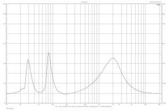

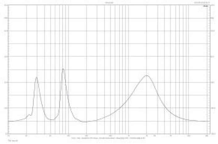

Czułość wynosi 86 dB - to bardzo dobry wynik dla dwudrożnej konstrukcji o 6-omowej impedancji znamionowej; minimum przy ok. 20 Hz ma wartość 4,5 oma, zmienność w całym pasmie jest na średnim poziomie, żaden wzmacniacz nie powinien mieć tu kłopotów. Od strony parametrycznej bardzo uniwersalne, łatwe do wysterowania, dobrze zestrojone zespoły głośnikowe.
