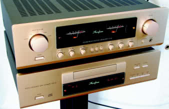

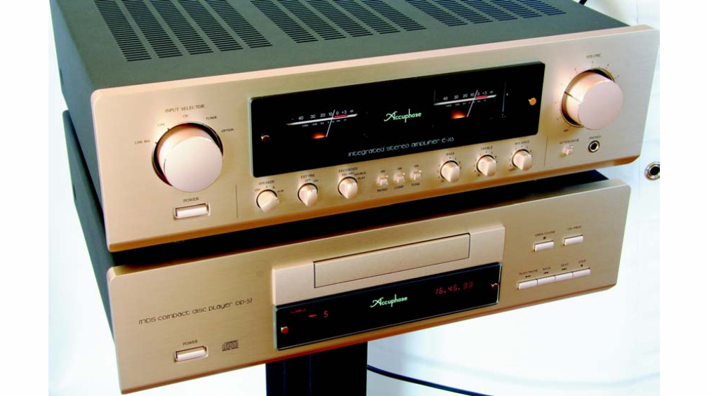

Odtwarzacz Accuphase DP-57
Wygląd Accuphase DP-57 jest imponujący. Chociaż nie da się ukryć, że reprezentuje japoński "sznyt", spopularyzowany również w tańszych produktach znanych japońskich firm, to najwyższą jakością wykonania budzi zaufanie. I nie rozstrzygając co było pierwsze - jajko czy kura - trzeba powiedzieć, że design Accuphase’a jest dla japońskiego wzornictwa tym, czym Andy Warhol był dla sztuki pop-artu - kulminacją i sublimacją.
Duża szuflada skrywa napęd Sony (sterowany jednak serwo z DSP napisanym w Accuphasie). Napęd nie należy do najnowszych, jednak zamyka się cichutko, płynnie, podobnie jak napęd Sony w znacznie przecież droższym dCS-ie. Poniżej szuflady umieszczono płytkę z grubego akrylu, podobną do tej we wzmacniaczu. Ukryto za nią dwa wyświetlacze o ciemnobursztynowym kolorze: jeden wskazujący numer ścieżki, a drugi czas - i to czas z dokładnością do jednej ramki (chociaż nie wiadomo po co).
Accuphase DP-57 jest jednak czymś więcej niż zwykłym odtwarzaczem, ponieważ zbudowano go z dwóch, niezależnych segmentów - napędu oraz procesora i przetwornika z wyjściem. Z tyłu znajdziemy bowiem, oprócz analogowych wyjść RCA i XLR także wejścia (koaksjalne i optyczne) oraz wyjścia cyfrowe. Odbicie tego układu znajdziemy wewnątrz.
Po prawej, patrząc od przodu, mamy sekcję procesora, z regulacją głośności (cyfrową) oraz skomplikowanym układem PLL o ultra-niskim jitterze. Wejście akceptuje sygnały do 96/24.
Sekcję przetworników umieszczono na osobnej płytce za napędem - są tam dwa układy Burr-Browna PCM1796 na kanał i rząd scalaków JRC 4580 i, przy wyjściach XLR, JRC 2114. Przetwornik nosi firmową nazwę MDS++ (Multiple Delta Sigma), co oznacza, że sygnał prowadzony jest w dwóch równoległych układach (dla każdego kanału osobno) i sumowany jest przed wyjściem. Daje to znaczny spadek szumów oraz zmniejszenie błędów konwersji. Oznacza to jednak, że sygnał na wyjściu zbalansowanym jest konwertowany do tej postaci z niezbalansowanego.
Zasilacz, zakryty dużym ekranem, wraz z systemem poprzeczek usztywnia całą konstrukcję. Budowa mechaniczna, jak i we wzmacniaczu, jest imponująca.
W obydwu urządzeniach górna ścianka otrzymała matowy, grafitowy kolor i znakomicie współgra ze złotym frontem. Elementy elektroniczne są jednak raczej popularne i niczym szczególnym się nie wyróżniają. Już jednak ich implementacja zapiera dech w piersiach układem i czystością konstrukcji. Pięknie wykonane są nóżki - ze specjalnego stopu o wysokiej zawartości węgla, odporne na wibracje, z gumowymi elementami wewnątrz i pod spodem.
Dawkę pobłażliwego uśmiechu dostarczą nam piloty zdalnego sterowania - zwykłe, plastikowe opracowania sprzed dwudziestu lat, tylko polakierowane na złoty kolor... Ale przynajmniej są...
Wzmacniacz Accuphase E-213
Złote fronty, sporo regulacji, przełączników, a także szersze niż zazwyczaj panele przednie - Accuphase jest zaprojektowany z rozmachem, "na bogato". Accuphase E-213, chociaż najtańszy w ofercie, nie może być wyjątkiem, bo każdy Accuphase to "prawdziwy" Accuphase.
Pośrodku umieszczono dekoracyjne, ale i gustowne wskaźniki wysterowania i podświetlane na zielono logo. Po obydwu stronach mamy gałki - z lewej selektor wejść (pracuje z cudowną stabilnością i pewnym bezwładem, przypominającym droższe urządzenia) z małymi diodkami, a po prawej regulator głośności.
Poniżej wskaźników znajdziemy gałki regulacji barwy i balansu, przełącznik loudness i mono a także selektory trybu nagrywania, wyłącznik wyjść głośnikowych (mamy dwie pary) oraz wyłącznik wejścia dla zewnętrznego przedwzmacniacza (lub procesora A/V). Do kompletu dostajemy jeszcze przycisk umożliwiający skokowe zmniejszenie czułości wejściowej oraz gniazdo słuchawkowe.
Z tyłu widać wyraźnie podział na sekcje: skrajnie po lewej mamy zaślepiony slot dla opcjonalnego przedwzmacniacza gramofonowego, a następnie trzy wejścia liniowe RCA na bardzo ładnych gniazdach. Dalej - wejście XLR (niezłocone), a następnie pętlę magnetofonową i wejście na końcówkę mocy. Po prawej dwie pary dość przeciętnych gniazd głośnikowych (niezłoconych). Niestety, wygląda na to, że akceptują tylko gołe kable, ponieważ nie udało mi się wyjąć metalowych zaślepek do bananów.
Wnętrze Accuphase E-213 cechuje porządek i czystość. Pośrodku umieszczono spory transformator EI zapuszkowany tak, aby nie siał polem elektromagnetycznym. Mamy z niego osobne napięcia dla obydwu końcówek i osobne dla sekcji przedwzmacniacza.
Obok widać dwa, bardzo duże kondensatory Nichicon, wykonane dla Accuphase’a (2 x 22000μF). Ta część została zamontowana nie na "podłodze", a na dodatkowym wzmocnieniu. Preamp umieszczono na płytce tuż za panelem przednim. Biegną do niego długie kable ekranowane, co - najoględniej mówiąc - na właściwości szumowe najczęściej dobrze nie wpływa.
Tuż za wejściami XLR widać układ desymetryzujący NEC C4570. W preampie zastosowano ulubioną przez Accuphase’a metodę równoległego łączenia ze sobą elementów aktywnych, noszącą firmową nazwę MCS (Multiple Circuit Summing), dzięki której zmniejszane są szumy i poprawia się dynamika.
Przy przednim panelu widać klasyczny potencjometr Alpsa. W samym preampie znajdziemy cztery (po dwa na kanał) układy scalone NEC C4570, całkiem niezłe. Elementy bierne są przyzwoite, ale niczym się nie wyróżniają - kondy foliowe i oporniki o tolerancji 5%.
Starannie zaaplikowano natomiast zasilanie tej części, gdyż układ stabilizacyjny znajduje się tuż przy niej. Końcówki rozdzielono na dwa osobne kanały, przykręcone do średniej wielkości radiatorów.
Są to układy tranzystorowe, z wyjściem na podwójnych parach bipolarnych Sankenów 2SA1186 +2SC2837, jedynie sprzężenie zwrotne pozostawiając szybkiemu scalakowi. Sprzężenie nie jest zresztą byle jakie, gdyż jest to układ prądowy, znacznie lepszy od powszechnie stosowanego napięciowego.

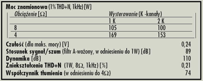

Przy napięciu wejściowym wynoszącym 0,24V i obciążeniu 8Ω otrzymujemy 105W mocy na wyjściu (producent deklaruje 90W), pomiar dotyczy jednego kanału, w stereo pozostaje jednak równe 2x100W. Z impedancją 4Ω najmniejsza integra japońskiego producenta radzi sobie również całkiem dobrze, moc nie ulega co prawda podwojeniu, lecz 169W w mono i 2x153W w stereo to wyniki więcej niż przyzwoite.
Nie odmówiłem sobie przebadania dokładności odczytów z przepięknych wskaźników wychyłowych zamontowanych na przednim panelu urządzenia. Accuphase wyskalował je w dB oraz watach. Mimo, iż są to elementy przede wszystkim ozdobne, to z technicznego punktu widzenia sprawdzają się bardzo dobrze, przy równym 1W na wyjściu E-213 wskazywał moc zaledwie o 0,1W niższą, odchyłka ok. 10% utrzymywała się zresztą także przy wyższych mocach.
Dla porządku dodam, że wszystkie pomiary (oprócz pasma przenoszenia, o czym za chwilę) wykonałem z odłączonymi układami regulacji. Odstęp sygnału od szumu jest bardzo wysoki, wynosi 89dB, co wpływa także na dynamikę osiągającą 110dB, a solidne końcówki mocy pozwoliły uzyskać współczynnik tłumienia na dobrym poziomie 74.

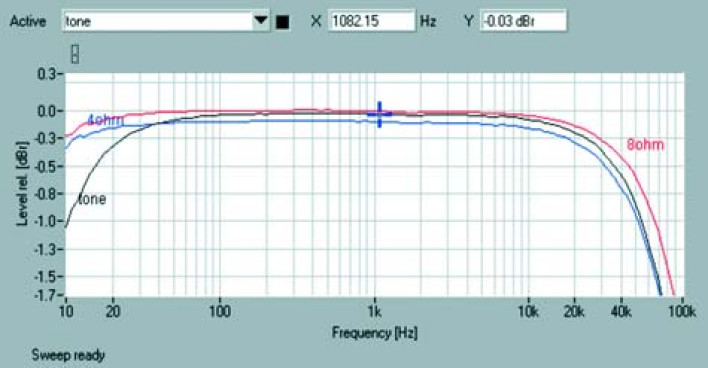

Pomiar pasma przenoszenia (rys.1) przedstawia tym razem aż trzy charakterystyki. Dwie podstawowe, oznaczone kolorem czerwonym i niebieskim, to prezentowane standardowo porównanie obciążeń 8 i 4Ω, które wykonałem z odłączonymi układami regulacji barwy. Accuphase prezentuje się znakomicie, przy 10Hz spadek napięcia wynosi -0,3dB (8 i 4Ω), a graniczne 100kHz także nie stanowi problemu, integra zapewnia w takich warunkach poziom -2dB/8Ω oraz -2,2dB/4Ω. Trzecia z charakterystyk, oznaczona kolorem czarnym, powstała w efekcie pomiaru z obciążeniem 8Ω oraz włączoną regulacją barwy (pokrętła tonów niskich i wysokich w pozycji neutralnej). Kalibracja tych obwodów jest bliska ideału, jedynie w zakresie poniżej 100Hz widać płynny spadek, przy 10Hz poziom wynosi -1,1dB.

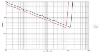

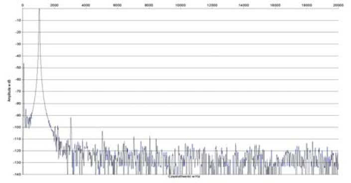

Analiza zniekształceń (rys.2) obrazuje znakomitą kondycję urządzenia, jedyne widoczne harmoniczne to trzecia i piąta, ale ich poziom jest bardzo niski (odpowiednio -92dB i -104dB).

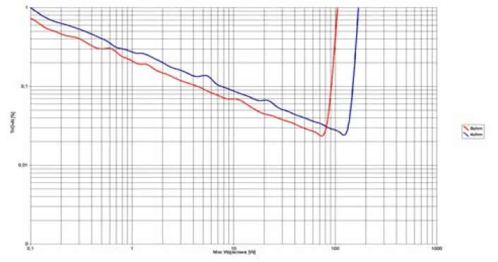

Zniekształceniami poniżej 0,1% E-213 dysponuje w zakresie mocy 4W- 92W dla 8Ω oraz 7W-152W dla 4Ω (rys.3), natomiast minimum THD+N przypada na punkty 0,023% i 73W (8Ω) i 0,025% i 131W (4Ω).
