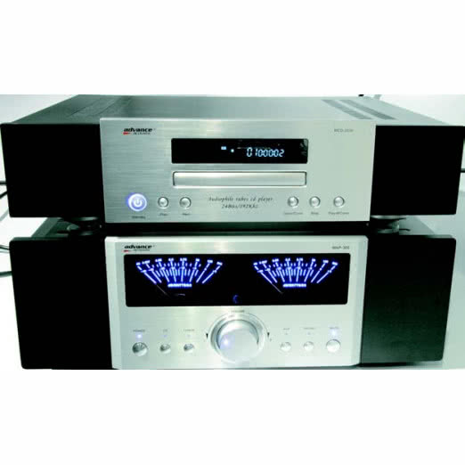

Odtwarzacz CD Advance Acoustic MCD-20311
Front odtwarzacza CD składa się z głównej, centralnej części wykonanej z grubego, szczotkowanego aluminium i dwóch bocznych, także szczotkowanych i aluminiowych, ale nieco cieńszych i lakierowanych na czarno.
Pośrodku mamy niebieskawy wyświetlacz (o nieco innym odcieniu niż podświetlenie wskaźników we wzmacniaczu), a poniżej wąską szufladę z metalową maskownicą. Przyciski są dość duże, jednak niezbyt wygodne i mają inne wykończenie niż we wzmacniaczu - tutaj są piaskowane.
Inne wzornicze niedociągnięcia Advance Acoustic MCD-20311 to dość niewygodne umieszczenie przycisku zamykającego szufladę - kiedy jest ona wysunięta, to nijak nie da się do niego dostać, a ostatnie już, chyba najbardziej widoczne, to specyficzny przycisk 'standby', podświetlany w tym stanie na czerwono, w którym wycięto symbol ‘włączania’. We wzmacniaczu tego brakuje, więc tutaj jest to trochę "nie na miejscu".

Wzmacniacz Advance Acoustic MAP-305
Gdyby oceniać urządzenia pod względem masy, wymiarów i ogólnego wrażenia solidności, Advance Acoustic MAP-305 lokowałby się w górnych granicach pierwszej dziesiątki tysięcy złotych. Jest sporo większy i bardziej okazały niż testowany niedawno Cambridge Audio Azur 840A, który też do ułomków nie należał.
Najważniejszą cechą projektu plastycznego są duże, podświetlane na niebiesko VUmetry, wyskalowane w dB i W. Poniżej umieszczono średniej wielkości regulator wzmocnienia, z kilkoma metalowymi przyciskami po obydwu stronach. Wskaźniki to nie jedyne źródło niebieskiego światła, ponieważ emitują je także jaskrawe diody wskazujące włączenie wzmacniacza, wybór źródła oraz poziom siły głosu.

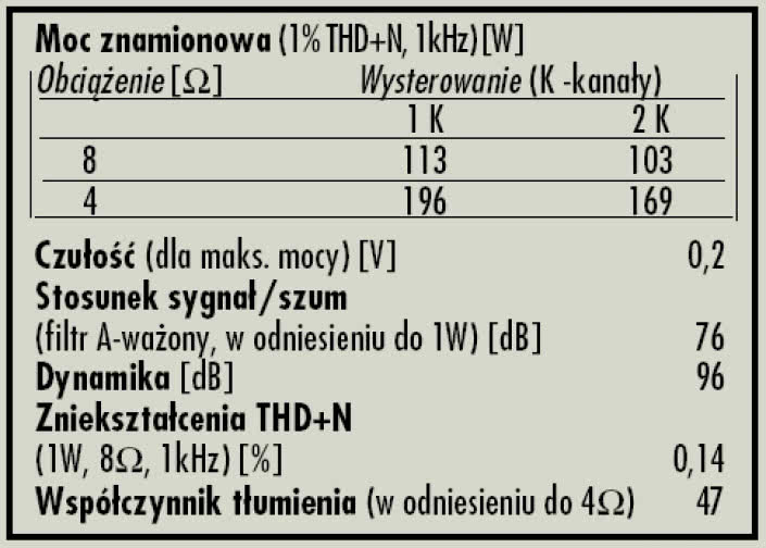

Potężny MAP-305 dostarcza 113W do obciążenia 8Ω, zbliżając się do granicy 200W dla 4Ω. W trybie stereofonicznym mamy 2x103W przy 8Ω i 2x169W przy 4Ω.
VU Mettery w MAP305, w niemal całym zakresie mocy pokazują wszystko, tylko nie prawidłowe wartości. Dopiero powyżej 80W, a więc w zakresie najmniej praktycznym podczas normalnego użytkowania, uzyskałem w miarę poprawne odczyty.
Poziom szumów wzmacniacza jest wysoki, S/N to 76dB, a dynamika,mimo wysokiej mocy, tylko 96dB.

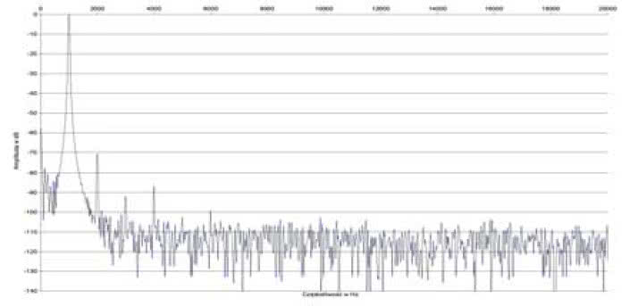

Na rys. 2 widać dominację parzystych harmonicznych - druga przy -71dB, czwarta przy -87dB, a szósta, jeszcze przedzierająca się ponad szumy, przy -99dB. W rodzinie nieparzystych najmocniejsza jest trzecia przy bezpiecznych -93dB.

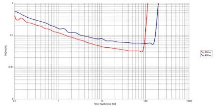

W szerokim zakresie wykres z rys. 3 jest dość płaski, a zniekształcenia delikatnie opadają do punktów poprzedzających przesterowanie.
