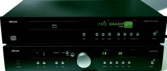

Odtwarzacz CD Arcam Diva CD73T
Odtwarzacz Arcam Diva CD73T jest w ofercie już jakiś czas, jednak nie słychać, żeby w najbliższym czasie miało pojawić się coś nowego. Wprawdzie takie elementy jak nieładny i niezbyt funkcjonalny pilot wprost z lat 80. czy napęd Sony, którego zapasy wkrótce się skończą, sugerują konieczność zmian, jednak chyba jeszcze nie jutro.
Odtwarzacz CD, jak i inne modele serii DiVA, ma większą część obudowy wykonaną z aluminium,ale przednią ściankę z plastiku. Wygląda jednak perfekcyjnie i naprawdę trudno powiedzieć, że mamy do czynienia z dwoma różnymi materiałami.
Wygląd ścianki przedniej jest przy tym umiarkowanie ascetyczny, czysty, a jednak funkcjonalny. Po lewej stronie umieszczono szufladę, przedłużoną wzorniczo paskiem przezroczystego, czernionego plastiku, pod którym umieszczono zielony wyświetlacz. Ponieważ urządzenie wyposażone jest w CD-Text (stąd wiadomo, że napęd pochodzi od Sony), więc oprócz czasu utworów, odczytamy na nim także tytuły płyt, piosenek i ich wykonawców.
Pod paskiem z wyświetlaczem umieszczono małe przyciski obsługujące napęd. Z tyłu, jak to u Arcama - podwojona para wyjść analogowych, wyjścia cyfrowe optyczne i elektryczne, gniazdo sieciowe IEC oraz gniazda do sterowania - wejście zewnętrznego triggera (włączanie) oraz dla zewnętrznego odbiornika podczerwieni (tzw. 'repeatera').
Cała elektronika została umieszczona na jednej, dużej płytce drukowanej wraz z zasilaniem. Ta ostatnia sekcja jest bardzo rozbudowana, bo chociaż transformator toroidalny jest jeden, to towarzyszy mu wiele prostowników i stabilizatorów. W filtrowaniu napięcia pomagają m.in. kondensatory Nichicon Fine Gold i Elna Cerafine. Ta część zajmuje aż 4/5 powierzchni płytki.
Sygnał audio przemyka z kolei bardzo krótką drogą: tuż za napędem mamy przetwornik Wolfsona (umieszczony od spodu) i zaraz filtry i konwersję I/U na scalaku TL072 oraz bufory wyjściowe i wzmocnienie na popularnych JRC2114.
O tym, że model ten jest już w sprzedaży jakiś czas świadczy to, że układy scalone są klasycznymi wersjami, tj. przewlekanymi, zaś w najnowszych produktach Arcam przeszedł na montaż powierzchniowy. Dlatego też mamy klasyczne oporniki (nawet lepiej),obok zaś polipropylenowe kondensatory Wima.
W kilku punktach znajdziemy egzekucję jednego z "koników" firmy, tj. redukcji drgań. Paski materiałów tłumiących naklejono więc na napęd, przez które jest dociskany od góry obudową, na kwarcu i na przekaźnikach. Także transformator został skręcony między dwoma gumami, na dole z dodatkową warstwą tzw. "steel mat", to znaczy pianki tłumiącej zakłócenia RF. Od góry trafo jest ekranowane, zaekranowano także ściankę przednią z układem sterującym wyświetlaczem.
Arcam Diva CD73T rządzenie stoi na czterech, gumowych nóżkach, które może i nie wyglądają efektownie, pracują jednak efektywnie.
Jedyną rzeczą, która w jakiś sposób kłóci się z ideą krótkiej ścieżki sygnałowej, jest długi, ekranowany kabel biegnący z wyjścia układów scalonych (a właściwie z przekaźnika za nimi) do podwójnych gniazd, umieszczonych dość daleko, przy zasilaniu.
Wzmacniacz Arcam A70
Nowy model wzmacniacza Arcam A70 jest w tej chwili najtańszym wzmacniaczem w ofercie Arcama. Jego design upodobniono maksymalnie do obowiązującego w serii DiVA.
Na środku przedniego panelu umieszczono srebrną gałkę siły głosu, wkomponowaną w pasek czernionego, przezroczystego tworzywa, za którym umieszczono diody (po lewej), wskazujące aktywację którejś z dwóch par wyjść głośnikowych, a także uaktywnienie wejścia dla zewnętrznego procesora - A70 może wówczas pracować jako końcówka mocy w systemie kina domowego.
Po prawej stronie mamy niewielki, zielony (jak to w Arcamie) wyświetlacz ciekłokrystaliczny. Pod nim umieszczono przełączanie wejść (na małych przyciskach), a wśród nich sokole oko już z daleka dostrzeże przycisk dla gramofonu analogowego. W ten sposób potwierdzony zostaje ogólnoaudiofilski trend powrotu do winylu… Howgh.
Na czarnym pasku mamy jeszcze dwa przyciski, obsługujące ustawienia wzmacniacza. Do jego sterowania wykorzystano bowiem mikroprocesor. Dzięki temu możemy ustawić balans (bez cieszącego się złą sławą tradycyjnego potencjometru pogarszającego separację kanałów), czułość poszczególnych wejść, maksymalny poziom dźwięku, sposób wskazania siły głosu: 'ref' - poziom bezwzględny, w dB; 'fine' - tradycyjnie, od 0 do 72, jednak w małych krokach i 'std', względnie, w większych krokach.
Duże aspiracje konstruktorów wzmacniacza Arcam A70 zdradza tył urządzenia, gdzie umieszczono dwie pary zacisków głośnikowych, sześć wejść liniowych, w tym pętlę magnetofonową, wejście dla gramofonu (wkładka MM), wyjście z przedwzmacniacza oraz wyjście oznaczone 'line out'.
Okazuje się, że A70 posiada dwie , niezależne pętle magnetofonowe - jedna, właśnie owo "line out", przekazuje do wyjścia aktualnie odsłuchiwany sygnał, zaś druga, ‘rec out’, pozwala wysłać na zewnątrz dowolny sygnał - można np. słuchać CD i nagrywać sygnał z tunera.
Cała obudowa, oprócz plastikowego (choć wcale na to nie wygląda) frontu wykonana została z aluminium. W środku - widok dla Arcama typowy: centralnie średniej wielkości radiator, a przed nim jedna, duża płytka, w większości zmontowana w technologii SMD. Co ciekawe, wszystkie gniazda, także RCA, są złocone - a dotychczas były opędzane złoceniem tylko masy.
Wejścia przełączane są układem scalonym, podobnie jak poziom siły głosu, ustawiany w scalonej, cyfrowo sterowanej, analogowej drabince Burr-Browna PGA2310. Sygnał wstępnie wzmacniany jest w układach scalonych JRC214, a w pętli sprzężenia zwrotnego pracują dobre TL072.
Końcówkę oparto o układy Darlingtona SAP15 firmy Sanken, spotykane w znacznie droższych konstrukcjach. Mocno rozbudowane jest zasilanie, bo spory transformator toroidalny (firmy Toroid Audio), z zalanym żywicą środkiem - co zmniejsza jego wibracje - dostarcza osobne napięcia dla obydwu końcówek, przedwzmacniacza oraz sekcji sterującej.
W zasilaniu użyto ładnych, choć niewielkich kondensatorów Rubycon (4x 3300μF). Nałożono na nie gumowe ringi, mające zmniejszyć drgania. Podobną troskę wykazano w przypadku wielu innych kondensatorów, na które naklejono kawałki gumy. W dwóch miejscach - na przekaźnikach przy gniazdach głośnikowych i na mikroprocesorze, naklejono krążki firmy Steward chroniące przed emisją szumu RF.

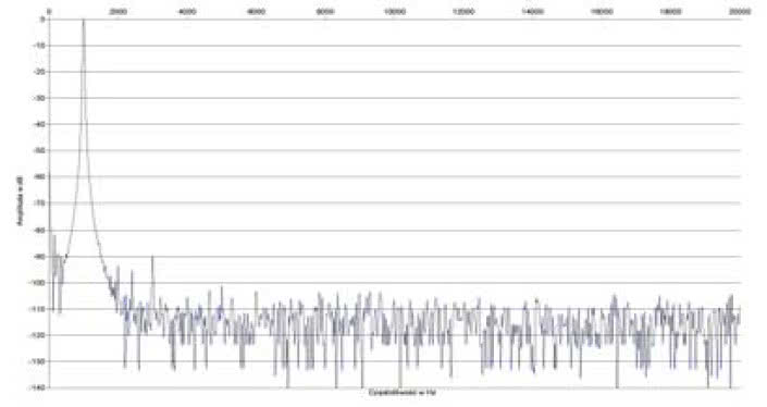

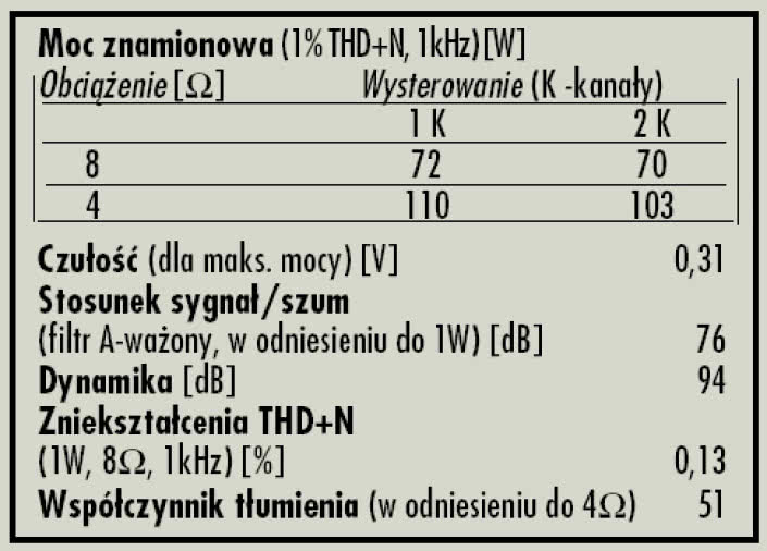

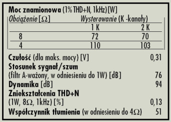

Nowy zintegrowany maluch Arcama rozpoczął występ w laboratorium dość dziarsko, od mocy 72W przy 8 omach w jednym kanale i 2x70W przy obciążeniu stereofonicznym. Przy 4 omach moc wzrasta do 110W w mono i 2x103W w stereo.
A70 nie jest pierwszą integrą Arcama, w której pojawia się problem wysokich szumów. Współczynnik S/N to tylko 76dB, siedemdziesiątka nie ma najwyższej mocy, a więc i dynamika nie poleciała zbyt daleko, lądując na 94dB. Na szczęście dla Arcama, jego konkurent w tym teście też nie brylował na tym polu.

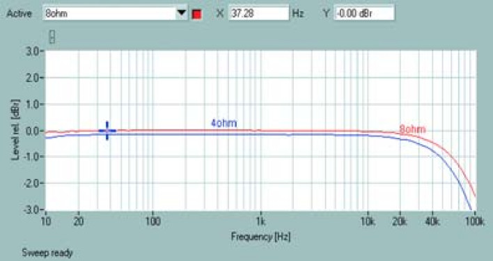

W pasmie przenoszenia (rys.1) można zwrócić uwagę jedynie na marginalne kwestie. Pierwsza to lekkie wzbudzenie na niskich rejestrach (poniżej 50Hz), nieczęsto spotykane, ale +0,15dB przy 10Hz to nie powód do zmartwienia. Na przeciwległym skraju badanego pasma, dla 8Ω przy 100kHz poziom wynosi -2.2dB, wykres 4Ω opada szybciej, ale udaje się dobić do 100kHz przy -3dB. Zniekształcenia A70 (rys. 2) są niskie, najsilniejsza trzecia harmoniczna leży przy -90dB, niżej widać jeszcze drugą i piątą, identyfikacja pozostałych, o ile występują, nie jest możliwa z uwagi na szum.

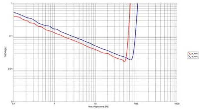

Pod względem zniekształceń obciążenie 4Ω tylko minimalnie ustępuje pola 8Ω (rys. 3), ale w takim wymiarze jest to zjawisko zupełnie normalne.
