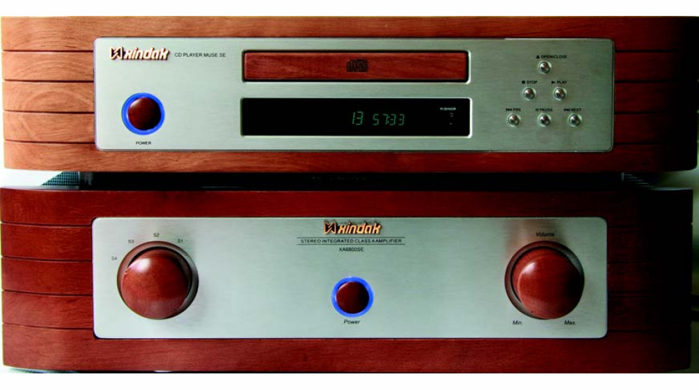

Odtwarzacz CD Xindak Muse SE
Xindak MUSE SE łączy drewnianą część zewnętrzną oraz detale wewnątrz, ze środkiem wykonanym z aluminium. W przypadku odtwarzacza owymi "detalami" są mechaniczny wyłącznik sieciowy oraz maskownica szuflady.
Przyciski uformowano w kształt piramid. Mamy jeszcze inne "wtręty" – zielonkawy wyświetlacz Philipsa oraz podświetlaną, niebieską obwódkę wokół wyłącznika sieciowego.

Wzmacniacz Xindak XA-6800 SE, podobnie jak odtwarzacz CD, złożono z grubych płyt aluminiowych, anodowanych na niebiesko-stalowy kolor. Drewnianymi dodatkami są tym razem pokrętło wzmocnienia i przełącznik wejść, a także wyłącznik sieciowy, podświetlany na niebiesko. Po włączeniu podświetlenie miga, sugerując czas rozgrzewania.
Wejścia liniowe są zaledwie cztery, i dwie pary złoconych gniazd głośnikowych. Kabel sieciowy jest odłączany. Wnętrze Xindaka XA-6800 SE prezentuje się pięknie.

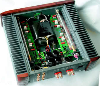

Pośrodku umieszczono bardzo duży transformator RCore. Zasilanie, z czterema kondensatorami Rubycona, umieszczone na niewielkiej płytce, dalej jest prowadzone niezależnie dla lewego i prawego kanału.
Gniazda RCA są wlutowane bezpośrednio do płytki z przekaźnikami. Te sterowane są z przełącznika, który umieszczono blisko tylnej ścianki na przedłużanej osi, jak w klasycznych, audiofilskich konstrukcjach.
Długa oś prowadzi też do podwójnego potencjometru ALPS-a, który znalazł się dzięki temu tuż przy wejściach. Jest on sprzęgnięty kondensatorami (polipropylenowymi), można więc określić układ XA-6800 SE jako końcówkę mocy z pasywnym przedwzmacniaczem. Z potencjometru sygnał trafia do umieszczonych przy radiatorach końcówek.
Tranzystory to trzy pary bardzo dobrych MOSFET-ów BUZ900/BUZ905 firmy Semelab (nota-bene, stosowanych niegdyś w legendarnym wzmacniaczu A1 Musical Fidelity), w dawno nie widzianych obudowach TO-3. Przykręcono je do długich miedzianych ceowników i dopiero te do bardzo dużych radiatorów.
Rolę tę w pewnym stopniu spełnia zresztą cała obudowa, bo i ścianka górna i tylna to płyty aluminiowe – przy czym górna jest specjalnie profilowana i ma sloty umożliwiające przepływ powietrza.

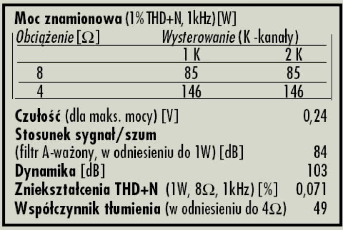

Piękny Xindak dostarcza moc 85W na kanał przy 8 omach, zaś przy 4 omach osiąga 146W. W obydwu przypadkach nie ma znaczenia, czy podłączymy jeden czy dwa kanały, zasilacz pracuje bez wysiłku.
Poziom szumów to 84dB, dynamika osiągnęła 103dB dynamiki - dobrze, ale nie bardzo dobrze. Xindakowi należą się pochwały za niemal idealnie dobraną czułość, która wynosi 0.24V.

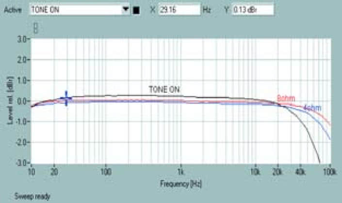

Pasmo przenoszenia (rys.1) pokazuje przy 10Hz spadek -0.5dB dla każdego z obciążeń, wyniki różnicują się w zakresie wysokich częstotliwości, gdzie lekką przewagę uzyskuje charakterystyka dla 8 omów. W jej przypadku 100kHz osiągamy dla -1.7dB, a dla 4 omów jest to -2.5dB.

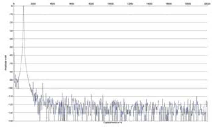

Pod względem zniekształceń (rys.2) Xindak radzi sobie świetnie, w całym przedstawionym spektrum widać jedynie drugą (niskie -88dB) oraz trzecią (-92dB - bez praktycznego znaczenia) harmoniczną. Dalej widzimy już właściwie tylko szum.

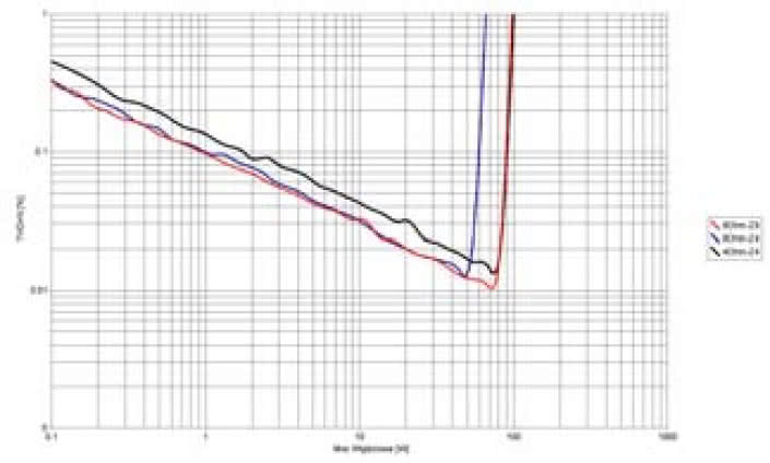

Rys.3 ilustruje lekką przewagę obciążenia 8 omowego, zwłaszcza w przedziale 10W- 58W. Mimo to zniekształcenia poniżej progu 0.1% uzyskamy w szerokim zakresie dla obydwu impedancji, 0.5W-72W dla 8 omów oraz 0.7W-141W dla 4 omów.
