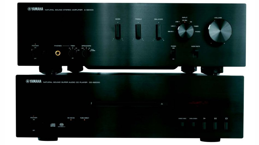

CD-S2000 + A-S2000
Co najbardziej zadziwia w produktach nowej serii "S2000"? Wygląd, specyfikacja, jakość wykonania, czy niewysoka cena? Wszystko na raz. Przez prasę przeszła już pierwsza fala szybkich testów, my spokojniej, dokładniej i jak zwykle z udziałem laboratorium przyjrzeliśmy się tym na pierwszy rzut oka fantastycznym produktom. Konfrontacja z nie mniej rasowym, chociaż nieco tańszym Pioneerem, tym bardziej ukazuje specyfikę urządzeń Yamahy, która we wzornictwie postawiła na zupełnie inną kartę: Nawiązuje ono wprost do lat 70., złotych lat hajfaju, kiedy w ten sposób wyglądały nie tylko urządzenia Yamahy.
Hebelkowe przełączniki, charakterystyczny kształt pokręteł barwy dźwięku i balansu... I do tego drewniane boczki. Wnętrze nowych konstrukcji to już odbicie techniki XXI wieku. A wszystko razem tworzy produkty, jakich do tej pory nie widzieliśmy poniżej pułapu 10 000 zł. Za jeden komponent tego systemu. To wypasione, hi-endowe klocki.
Yamaha CD-S2000
Urządzenia serii Yamaha CD-S2000 występują w dwóch wersjach kolorystycznych. W pierwszej fronty wykonane są z drapanego aluminium w naturalnym kolorze, z jasnymi bokami i bursztynowym wyświetlaczem. To wersja hardcorowa, łącząca nawiązanie do przeszłości z bardzo wyrazistym imidżem.
Wersja czarna z drewnianymi bokami w ciemnym brązie jest bardziej stonowana, a niebieskim wyświetlaczem choć trochę przypomina typowe współczesne urządzenia. W obydwu przypadkach małe diodki wskazujące np. wybrane wejście i mute są bursztynowe. W odtwarzaczu CD taką diodę mamy też przy przycisku zmieniającym warstwę na płycie SACD oraz przy przycisku "pure direct".

Yamaha A-S2000
O ile odtwarzacz Yamaha CD-S2000 mógłby jakoś włączyć się wizualnie w system o nowoczesnej stylistyce, o tyle przy wzmacniaczu nie da się zlekceważyć jego archaizującej odrębności.
Elementów to determinujących jest sporo: podłużne manipulatory barwy dźwięku i balansu, duże przełączniki hebelkowe wyłącznika sieciowego, przedwzmacniacza gramofonowego (MM/MC) oraz "mute", a także gałki siły głosu i selektora wejść o specyficznym, ale ergononicznym kształcie.
Poszczególnym elementom partnerują bursztynowe diody. Obok gniazda słuchawkowego mamy czteropozycyjny selektor (-6/0/+6/ +12 dB), pozwalający dopasować wzmocnienie tego układu do konkretnych słuchawek.
Regulacji siły głosu dokonuje się klasycznie, pokrętłem. Nie widać wyłącznika "pure direct", występującego w Pioneerze, ponieważ Yamaha załatwiła to w inny, chyba jeszcze bardziej elegancki i nowatorski sposób: kiedy manipulatory barwy dźwięku znajdują się w środkowym położeniu, układ zostaje automatycznie wyłączony ze ścieżki. Dopiero po przekręceniu ich w którąś stronę, we wnętrzu klika przekaźnik i włącza tę część do układu. Balans nie jest niestety w ten sposób odłączany.
Boki wykonano z drewna bejcowanego na ciemny orzech, zaś zasadniczą obudowę wykonano z blach stalowych. Wewnętrzne usztywnienia może nie są tak rozbudowane, jak w odtwarzaczu Yamaha CD-S2000, jednak lepsze niż cokolwiek po tej stronie 10 000 zł. Tył pokazuje, że Yamaha jest bardzo funkcjonalna - mamy np. niezłe wyjścia głośnikowe do bi-wiringu, przy których zadbano o zminimalizowanie ryzyka zwarcia.
