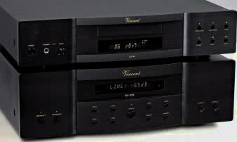

Vincent CD-S4
Okno wyświetlacza (niezbyt dużego) w odtwarzaczu Vincent CD-S4, oraz szufladę, cofnięto lekko w głąb. Na lewym skrzydle umieszczono wyłącznik sieciowy oraz gniazdo słuchawkowe z regulacją siły głosu, zaś na prawym - przyciski sterujące napędem.

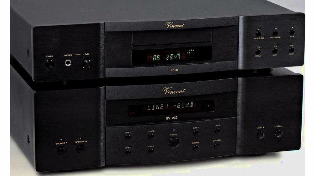

Na wyświetlaczu wzmacniacza Vincent SV-232 odczytamy wybrane wejście oraz wzmocnienie, regulowane dwoma przyciskami. Mnie to nie odpowiada - wolę zwykłą gałę - ale właśnie przyciski zapewniają spójność projektu plastycznego. Tłumienie przeprowadzane jest w układzie scalonym.
Pod wyświetlaczem znajdują się przyciski zmieniające wejście, jest też specjalny - aktywujący bezpośrednie wejście na końcówkę mocy, zakamuflowany pod nazwą "Line 6".
Obok widać przycisk "Channel" do regulacji balansu między kanałami i przycisk przyciemniający wyświetlacz. Wszystkie te funkcje powtórzono na pilocie zdalnego sterowania.
Po lewej stronie mamy jeszcze dwa mechaniczne przełączniki, aktywujące wyjścia głośnikowe – parę A, parę B lub obydwie jednocześnie. O tym, która jest aktywna, informują niebieskie diody.

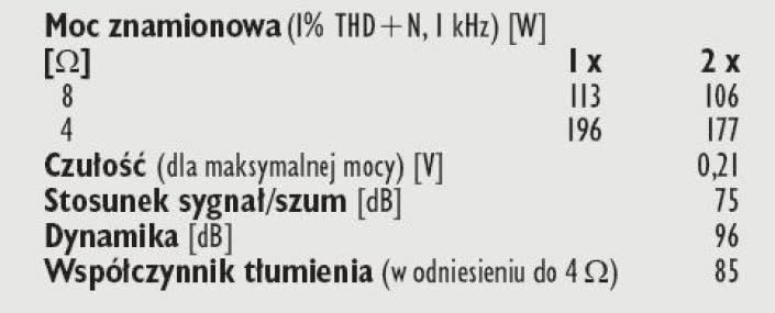

Tego można było się spodziewać - wzmacniacze Vincenta zwykle prężą się ze swoją mocą wyjściową. Już same gabaryty oraz masa zapowiadają, że sporo może się wydarzyć. Potencjał zainstalowanych końcówek to bardzo wysokie 113 W przy 8 omach oraz 196 W przy 4 omach; wzmacniacz radzi sobie dziarsko także pod dwukanałowym obciążeniem, generując wówczas 2 x 106 W (8 omów) i 2 x 177 W (4 omy), co zresztą niemal idealnie zbiega się ze specyfikacją producenta, w której odnajdujemy wartości 100 W i 180 W (8 oraz 4 omy).
Nie w każdej dziedzinie Vincent robi jednak tak duże wrażenie, poziom szumów jest już znacząco poniżej (a raczej powyżej) oczekiwań, S/N wynosi zaledwie 75 dB i w takiej sytuacji nawet wysoka moc nie pozwala dynamice zbliżyć się do 100 dB.

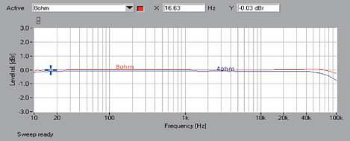

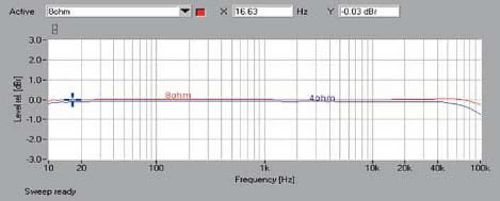

Natomiast nie można mieć najmniejszych zastrzeżeń do charakterystyk z rys. 1., charakterystyka przenoszenia sięga liniowo 10 Hz, a przy 100 kHz spadek nie przekracza 1 dB.

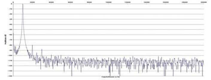

W spektrum zniekształceń z rys. 2. zaznacza się dość wyraźnie wysoki poziom szumów, ponad który wybijają się druga harmoniczna przy -79 dB oraz trzecia przy -88 dB.

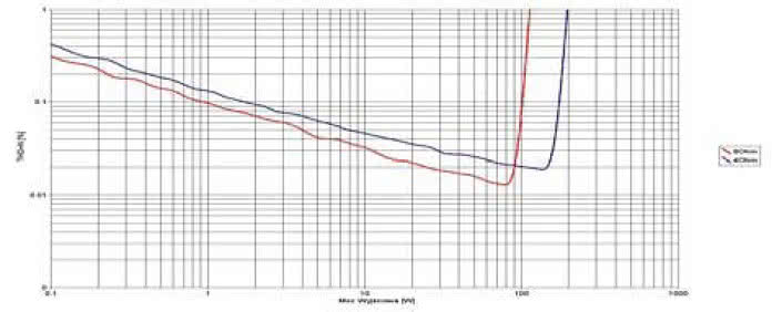

Na rys. 3. przedziały poniżej 0,1 % obejmują szerokie zakresy mocy wyjściowej.
