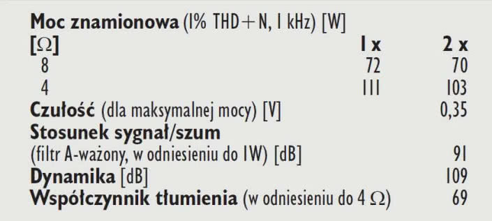

Ciężki, masywny Cambridge nie zawodzi pod względem mocy wyjściowej, przy 8 omach generuje 72 W (minimalnie mniej od 75 W deklarowanych w specyfikacji); chociaż w oficjalnej dokumentacji nie znajdziemy wzmianki o mocy dla 4 omów, także i w takich warunkach wzmacniacz radzi sobie świetnie dostarczając 111 W. Zasilacz nie jest wąskim gardłem tej konstrukcji, moc w układzie dwukanałowym wynosi 2 x 70 W (8 omów) i 2 x 103 W (4 omy). Warto zwrócić uwagę na bardzo niski poziom szumów Cambridge’a, wynoszący 91 dB oraz równie wysoką, 109 dB dynamikę. Czułość jest tylko nieznacznie niższa od standardu, osiąga 0,35 V.

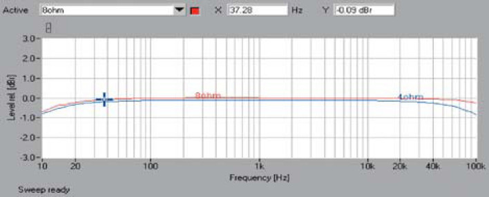

Pasmo przenoszenia (rys.1) wygląda znakomicie, mieszcząc się w granicach 0, -1 dB dla całego badanego przedziału częstotliwości, nieco lepiej w zakresie wysokich tonów wzmacniacz pracuje dla 8 omów, choć i 4 omy utrzymują się przed granicą -1 dB przy górnej częstotliwości 100 kHz.

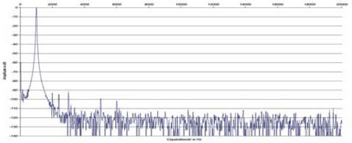

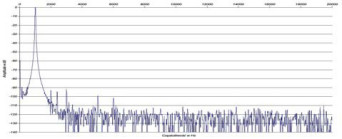

Choć urządzenie generuje kilka harmonicznych niższych rzędów, to finalna charakterystyka (rys. 2) w znacznej mierze opiera się ich wpływom. Najsilniejsza trzecia leży przy -91 dB, druga 2 dB niżej. Kolejne harmoniczne widać już ilościach śladowych, poniżej -100 dB.

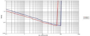

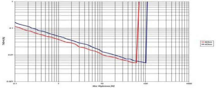

Wykres z rys. 3 potwierdza zarówno niskie zniekształcenia jak i szumy, THD+N jest niższy od 0,1 % już dla początkowych wartości badanych mocy, a od 10 W dla 8 omów i 20 W dla 4 omów przełamuje nawet barierę 0,01%, utrzymując się pod tą linią do obszarów przesterowania.
