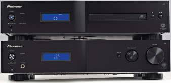

Zmiany w wyglądzie są ledwie dostrzegalne, ale nie jest to wcale powodem do zmartwień. Urządzenia wciąż wyglądają znakomicie, obudowy są ciężkie, złożone z grubych blach w atrakcyjnym ciemnografitowym kolorze, fronty mają profil jak w hi-endowych produktach Classe, kompletnie różny od japońskiej klasyki.
Odtwarzacz Pioneer D6mk2
Odtwarzacz CD Pioneer D6mk2 korzysta z takiej samej masywnej ramy co wzmacniacz, nie jest aż tak ciężki, jednak z pewnością obudowa wpłynie korzystnie na stabilność odczytu, tym bardziej, że D6 wyposażono w wysokoobrotowy mechanizm DVD - oprócz płyt CD, może także odtwarzać dyski SACD.
Oczywiście wyłącznie dwukanałowe, gdyż urządzenie ma stereofoniczny tor sygnału. Redukcja elementów frontu poszła bardzo daleko, zrezygnowano bowiem nawet z pełnego kompletu do obsługi transportu, pozostawiając, nie licząc włącznika sieciowego, jedynie przycisk play oraz klawisz do otwierania szuflady. Ta wyjeżdża cicho i pewnie, dzięki czemu obsługa Pioneera jest przyjemna.
Ukłonem w stronę audiofila jest też dioda informująca o działaniu systemu Direct, który aktywujemy z pilota. Odtwarzacz CD Pioneer D6mk2 wyposażono w podobny wyświetlacz, jaki znajdziemy we wzmacniaczu, dzięki czemu urządzenia ustawione w klasyczną wieżę pięknie się ze sobą skomponują.

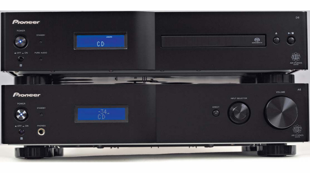

Od strony wizualnej wzmacniacz realizuje koncepcję niezwykle minimalistyczną. Ma na froncie zaledwie dwa pokrętła i jeden przycisk Direct. Jest to możliwe, wraz z wygodną obsługą sprzętu, z uwagi na nowoczesną koncepcję bloku sterowania.
Sam pomysł, by powierzyć wszystko procesorom cyfrowym, nie jest oczywiście rewolucją, jednak w tym zakresie cenowym wciąż zasługuje na miano nowatorskiego, gdyż takie zabiegi są stosowane powszechnie w integrach przynajmniej dwu-, trzykrotnie droższych.
Do sprawnego funkcjonowania niezbędny jest, oprócz układu DSP, duży wyświetlacz. Display prezentuje informacje o poziomie wzmocnienia, wejściu i pobocznych funkcjach. Wprawne oko dostrzeże także logo firmy Air Studios, z której inżynierowie zostali zaproszeni do projektowania wzmacniacza. Urządzenie wyposażono w złocone gniazdo słuchawkowe.
Więcej emocji wzbudza tylna ścianka z rozsuniętymi na boki wyjściami głośnikowymi; panel wejść znajduje się w środku, a cała ta układanka jest zapowiedzią zaawansowanej architektury wnętrza. Choć podłączymy "tylko"pięć źródeł, to jednym z nich może być gramofon analogowy, a wszystkie gniazdka są pozłacane. Nie zabrakło także sieciowego IEC.
Takich rozwiązań układowych nie powstydziłby się znacznie droższy wzmacniacz. Mamy tu prawdziwe dual-mono, co w tej klasie cenowej stanowi prawdziwy wyjątek.
Zgodnie z przewidywaniami, obydwa kanały zostały przesunięte do dwóch boków obudowy, rozdzielono końcówki mocy na dwie płytki, montując także dwa niezależne radiatory. Wraz z przedwzmacniaczem ulokowanym pomiędzy nimi, układy zajmują całą tylną część chassis.
Dla zasilacza wykrojono przestrzeń z przodu, gdzie musiały zmieścić się nie tylko dwa transformatory (jeden na kanał), ale również komplet prostowników i filtrów. Zasilacz został zaekranowany dwoma płaszczami, zarówno od strony elektroniki audio, jak i przeniesionych do komory przy przedniej ściance procesorów cyfrowych, których zadaniem jest kontrola i sterowanie wszystkimi procesami.

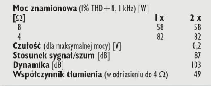

Konstrukcja A6 nie ma potężnych końcówek mocy, ale dzięki temu, że to dual-mono, moc nie maleje przy równoczesnym obciążaniu obydwu kanałów - jest (2 x) 58 W przy 8 omach oraz (2 x) 82 W przy 4 omach. Odstęp sygnału od szumu nie dorównuje wprawdzie wyśmienitym w tej dziedzinie Denonowi i Marantzowi, ale -87 dB to też bardzo dobrze; dynamika osiąga 103 dB.

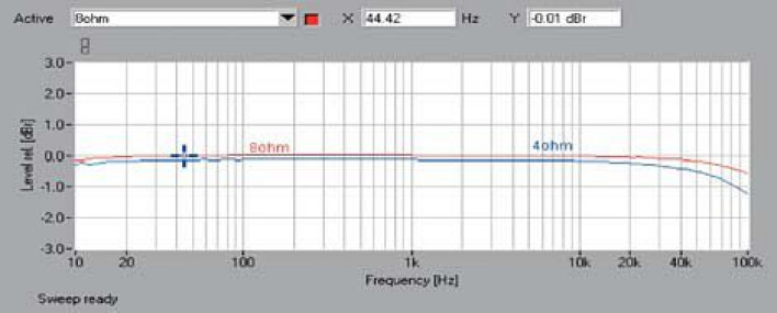

Pasmo przenoszenia (rys. 1) jest w każdej sytuacji prawidłowe, przy 8 omach spadki nie przekraczają -1 dB, przy 4 omach widać delikatnie gorsze zachowanie w zakresie wysokotonowym, ale do granicy -3 dB jest wciąż duży zapas.

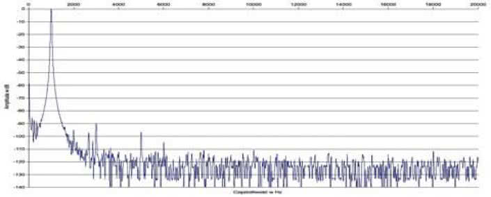

Trudno mieć najmniejsze nawet zastrzeżenia do poziomu i rozkładu zniekształceń harmonicznych (rys. 2). Żadna szpilka nie przekracza bowiem -90 dB, taką granicę osiąga tylko trzecia harmoniczna, kilka pozostałych leży znacznie niżej.

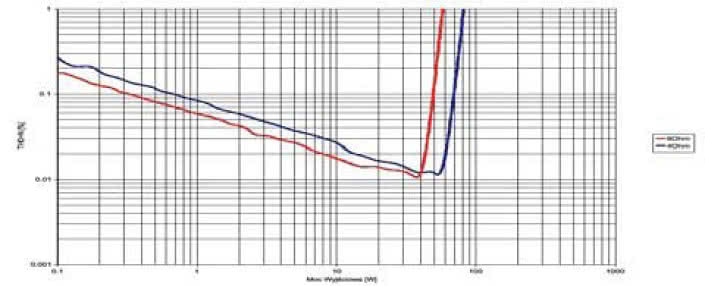

Zniekształcenia THD+N poniżej 0,1 % pojawiają się na rys. 3. już od najniższych obszarów mocy (kilka dziesiątych wata) i obejmują przedział aż do przesterowania. Kształt charakterystyk jest modelowy dla wzmacniacza tranzystorowego.
