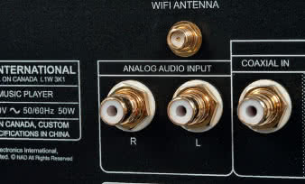

Sporo tu wejść i wyjść, są nawet dwie antenki, ale czegoś jakby brakuje... M50.2 to "transport", nie ma przetwornika C/A, nie ma więc wyjść cyfrowych.

Urządzenie nie ma wbudowanego przetwornika C/A, nie ma więc wyjść analogowych. Wymaga zatem uzupełnienia przez zewnętrzny DAC albo współpracy ze wzmacniaczem z wejściem cyfrowym. Sygnał cyfrowy wyprowadzamy z M50.2 przez wyjścia optyczne, współosiowe i AES/EBU; są one (oprócz optycznego) wystarczające wobec materiałów, jakie na NAD M50.2 odtworzymy - a więc strumieni PCM 24 bit/192kHz. Jest także HDMI, jednak przesyłanie za jego pomocą danych (np. do amplitunera A/V) ma zostać uruchomione poprzez aktualizację oprogramowania.
W palecie wejść, obok złącza współosiowego i optycznego, pojawia się też analogowa para RCA (sygnał analogowy konwertowany jest od razu na postać cyfrową). NAD M50.2 ma dwie anteny, jedną dla Bluetooth, drugą Wi-Fi (wyłącznie 2,4 GHz), jest też przewodowy standard LAN. Pliki z dysków twardych (czy pendrajwów) prześlemy złączami USB (jedno z przodu, dwa z tyłu) - format zapisu uwzględnia standard FAT32 oraz EXT. Port USB-B, został ograniczony do celów serwisowych.

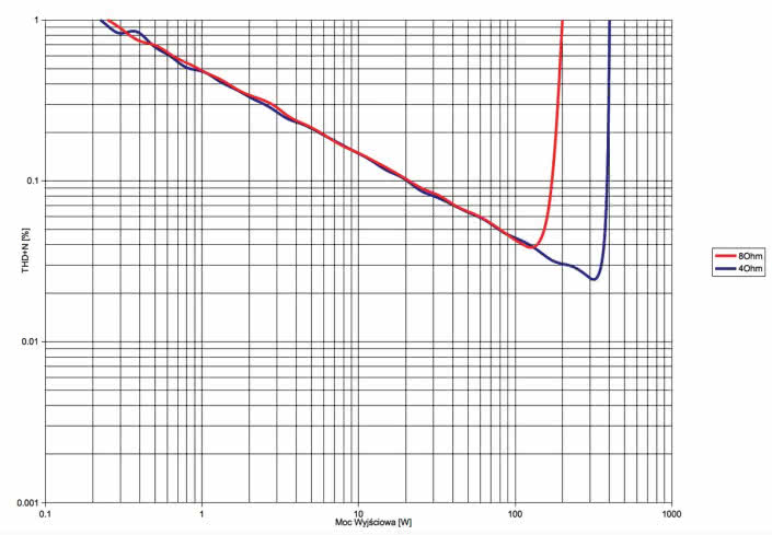

Na poziom THD+N (rys. 3) wpływa mocno szum (wysokoczęstotliwościowy), wyniki nie są więc spektakularne, wskaźnik THD+N utrzymuje się poniżej 0,1 % dopiero dla wysokich mocy wyjściowych, przekraczających 20 W. Pożądanym zjawiskiem jest natomiast podobne zachowanie wzmacniacza dla obydwu wybranych obciążeń.
