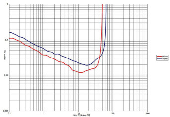

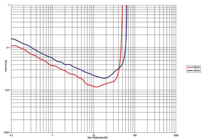

Umiarkowana moc wyjściowa (2 x 50 W/8 Ω; 2 x 60 W/4 Ω), niskie szumy (-88 dB) i zniekształcenia, niski współczynnik tłumienia.

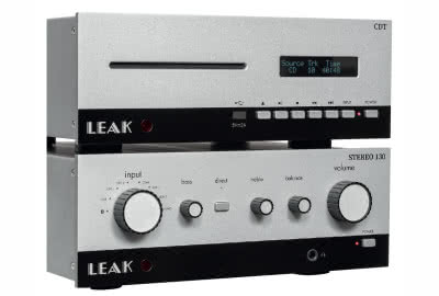

Wszystko w Leaku CDT gra, również wizualnie, gdy mamy system, ewentualnie sam wzmacniacz. Aranżacja funkcji obydwu urządzeń jest więc rozsądna i spójna z ich wzornictwem.
Nie są to "wydmuszki", które kupujemy oczami, złapani na przynętę "vintage", i cieszymy się, że w ogóle grają, redukując swoje wymagania do absolutnego minimum.

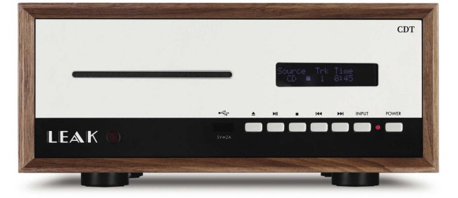

Zarówno Leak CDT, jak i Leak Stereo 130 są produkowane w dwóch wersjach: z obudową w całości metalową i ze skrzynką wykończoną naturalnym drewnem.
Drewniane "boczki" nie są wielką egzotyką, w taki sposób ozdabia swoje stereofoniczne komponenty (wyższej klasy) np. Yamaha, a jeszcze w latach 90. robiło tak wielu japońskich producentów.
Leak CDT
W tym przypadku drewno otacza bryłę dookoła - to nawiązanie do jeszcze starszych wzorców, stosowane dzisiaj nawet przez niektórych producentów sprzętu popularnego (głośników Bluetooth).
Nie jest to jednak pomysł zdewaluowany, jeszcze długo będzie się wyróżniał i cieszył oko naturalnym ciepłem w kontraście do zimnej, industrialnej estetyki większości urządzeń, a także znoszonego już, pretensjonalnego "piano blacku".
Zastosowano fornir orzecha amerykańskiego, od wielu lat będącego w modzie - zwłaszcza w meblarstwie - dzięki temu Leak w takiej wersji będzie pasować do wielu czekających już w salonach komód i szafek.
Pasować też będzie do jednej z dwóch wersji Lintonów, również wykończonych orzechem, ale nie ma odpowiednika dla drugiej - gdy są wykończone mahoniem.
Ta mała niekonsekwencja nie powinna popsuć nam smaku, trzeba tylko uważać, co się kupuje, a do mahoniowej wersji Lintonów może lepiej dobrać... Leaka bez drewnianej oprawy; przy okazji będzie trochę tańszy, a i tak bogaty w akcenty "z epoki".

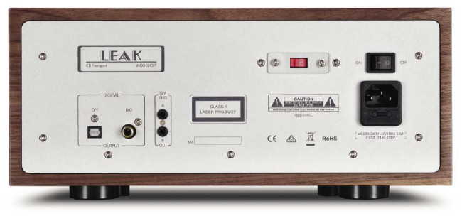

CDT jest "tylko" napędem (bez sekcji przetwornika), cały układ jest zmontowany na jednej płytce (nie licząc skromnego modułu wyświetlacza i przycisków przy przedniej ściance).
W przypadku Leak CDT to w ogóle niemożliwe... Dostajemy nowoczesną technikę i aktualne funkcje, tylko "zapakowane" w zabytkowe obudowy, okraszone specyficznymi elementami, z "pieczątką" Leaka, którą IAG kupiło...

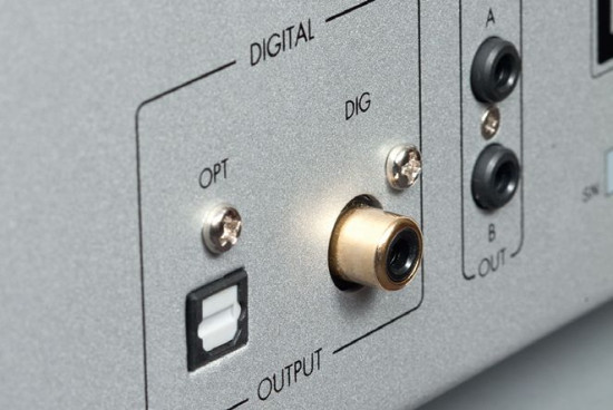

CDT to źródło cyfrowe w ścisłym tego słowa znaczeniu – wysyła tylko sygnał cyfrowy.
Pewne nowoczesne elementy musiały zostać w tych projektach zaimplementowane, odtwarzacz ma więc wyświetlacz i szczelinę na płyty. Dzięki temu, że nie jest to szuflada, mniej się rzuca w oczy. Leak nie wraca przecież do czasów początków odtwarzaczy CD, więc szuflada, bardziej tradycyjna od szczeliny, niczego by nie uratowała.

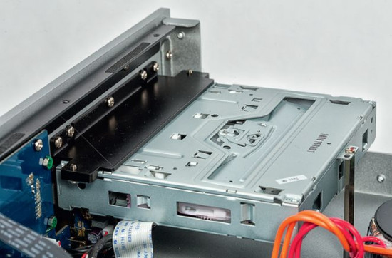

Mechanizm szczelinowy zaadaptowano z sektora komputerowego.
To ostatecznie logiczne, skoro wzmacniacz jest wyposażony w DAC-a, a przeważnie obydwa urządzenia będą sobie towarzyszyć. Z kolei możliwość przysyłania sygnałów cyfrowych z różnych nowoczesnych źródeł pozwoli niektórym zrezygnować z zakupu Leaka CDT, a jego hipotetyczne wyposażenie w przetwornik nic by w takiej sytuacji nie pomogło, a raczej zaszkodziło, bo podniosło jego cenę, ani też nie zwiększyło wyraźnie sprzedaży jego samego (w celu podłączenia do innego wzmacniacza)... Przy całej jego urodzie, nie wyglądałby elegancko w systemie ze zupełnie innej parafii.
Wszystko gra, również wizualnie, gdy mamy system, ewentualnie sam wzmacniacz. Aranżacja funkcji obydwu urządzeń jest więc rozsądna i spójna z ich wzornictwem.
Na froncie odtwarzacza Leak CDT są przyciski standardowych funkcji transportu CD, a obok nich włącznik sieciowy w takim samym "formacie" i gniazdo USB, do którego może nawet dopasowano wielkość przycisków, bo wszystko układa się "pod linijkę".

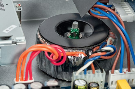

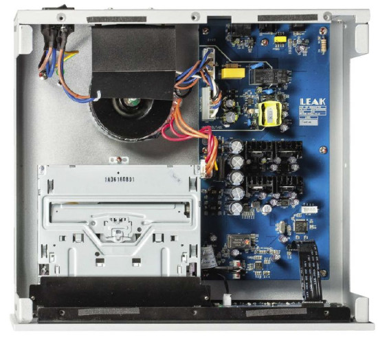

Dobre wrażenie robi rozbudowany, liniowy zasilacz z okazałym transformatorem toroidalnym.
Ale ani trochę nie zaszkodziło to ergonomii, kształty i odstępy są optymalne, ich jasny kolor kontrastuje z czarną powierzchnią dolnej części frontu, a znajdujące się tuż powyżej czarne ikonki rysują się wyraźnie na jasnej powierzchni - wszystko jest doskonale widoczne i oczywiste.
Zastosowanie tak okazałego zasilacza nie zdarza się często w odtwarzaczach, zwłaszcza w tej klasie cenowej. Duży transformator toroidalny pojawia się w asyście rozbudowanej sekcji filtrującej i stabilizującej napięcie. A przecież w kompaktowym transporcie (bez przetwornika i sekcji analogowej) nie zgorszyłby nas skromny zasilacz impulsowy.
Leak podkreśla zastosowanie nowoczesnego, buforowego odczytu danych z płyty. Elektronika "z wyprzedzeniem" zbiera informacje i dopiero po zapełnieniu się bufora przesyła je do wyjść cyfrowych.
Obróbką danych nie tylko z płyty, ale i z plików (z zainstalowanego z przodu gniazda USB), zajmuje się mikroprocesor ARM STMicroelectronics. W tej części płytki widać także precyzyjny zegar taktujący.

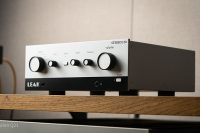

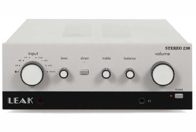

Wyposażenie przedniej ścianki Stereo 130 wygląda na pierwszy rzut oka bardzo klasycznie, jak kilkadziesiąt lat temu, ale obejmuje też funkcje wówczas nieznane.

Wyposażenie przedniej ścianki wygląda na pierwszy rzut oka bardzo klasycznie, jak kilkadziesiąt lat temu, ale obejmuje też funkcje wówczas nieznane.

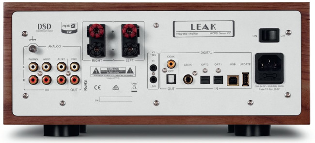

Obrotowy selektor wejść wybiera nie tylko między źródłami analogowymi (i nie tylko liniowymi, jest też wejście dla gramofonu z wkładką MM), ale i cyfrowymi (w tym USB).
Taki zestaw wejść i wyjść analogowych będzie współcześnie zupełnie wystarczający. Dwa wejścia uniwersalne (liniowe), jedno gramofonowe, nawet wyjście z przedwzmacniacza (można go też użyć do podłączenia subwooferów, ale te do pomocy Lintonom na pewno nie są potrzebne.
Po drugiej stronie ulokowano podobnej wielkości pokrętło wzmocnienia, a pomiędzy nimi malutkie pokrętełka balansu i regulacji niskich i wysokich, rozdzielone przyciskiem "Direct" - to też dodatek względnie nowoczesny, za czasów Leaka (oryginalnego) niestosowany.
Nikt wówczas nie przejmował się takimi szczegółami, że sygnał biegnąc przez potencjometry i układy regulacji może ulegać jakiejś degradacji... a regulacje "barwy" były po to, aby z nich korzystać, a nie je wyłączać. Bez tych regulatorów Leak Stereo 30 straciłby jednak dużo ze swojego uroku, a bez przycisku Direct - dużo w odbiorze audiofilów.

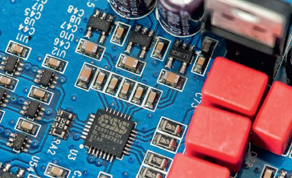

DAC jest nie byle jaki - bazując na układzie ESS Sabre32 Reference ES9018K2M, może zająć się sygnałami do 24 bit/384 kHz i DSD 256, które przyjmie wejście USB. Przez dwa wejścia koaksjalne i jedno optyczne prześlemy sygnały PCM do 24/192. Są też wyjścia cyfrowe (jedno elektryczne, jedno optyczne), a w sekcji analogowej - wyjście dla zewnętrznej końcówki mocy.

Wejść analogowych nie ma bardzo wiele - dwa liniowe i jedno dla gramofonu - ale po co więcej, skoro nawet odtwarzacz CD podłączymy "po cyfrze"? Terminale głośnikowe są pojedyncze, bez "ułatwień" dla podwójnego okablowania, które po pierwsze, nie przynosi wyraźnej poprawy (nie chcę wywoływać kłótni, więc nie napiszę, że żadnej), a po drugie, możliwe jest również z pojedynczych terminali - z takim samym skutkiem.

DAC ulokowano blisko sekcji analogowej – to popularny układ ESS Technology ES9018K2M.

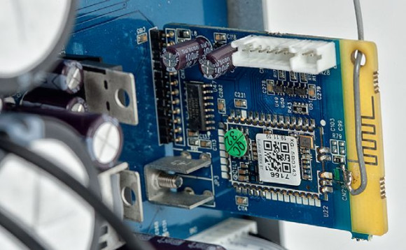

Moduł BT pochodzi z Audiolaba 6000A, antenę (cienkim, szarym przewodem) wyprowadzono na zewnątrz obudowy.

Selektor wejść ujawnia szerokie możliwości Stereo 130.

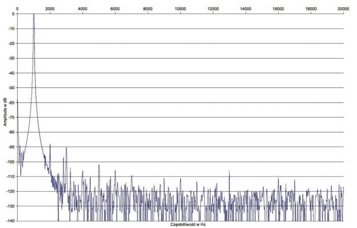

Laboratorium Leak Stereo 130
Leak zapowiedział moc 2 x 45 W przy 8 Ω oraz 2 x 65 W przy 4 Ω. W naszych pomiarach, przy wysterowaniu jednego kanału pojawiło się odpowiednio 50 i 64 W, a przy jednoczesnym wysterowaniu dwóch – 2 x 49 W oraz 2 x 60 W, a więc trochę mniej, niż powinno (albo wzmacniacz powinien mieć symbol Stereo 120). Stereo 130 nie daje więc dużej premii mocy przy kolumnach 4-omowych, ale możemy bez obaw takie kolumny podłączać, a są nimi również Lintony.
Czułość jest niższa od standardu, wynosi 0,5 V, ale nowoczesne źródła i tak sobie z tym spokojnie poradzą, a dzięki takiemu zabiegowi obniżamy poziom szumów, sprowadzony tutaj do -88 dB. To z kolei pozwoliło dynamice dotrzeć do 105 dB, mimo umiarkowanej mocy wyjściowej.

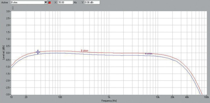

Charakterystyki częstotliwościowe (rys.1) na pierwszy rzut oka nie budzą niepokoju; przy 10 Hz spadek wynosi tylko 1 dB, a -3 dB w zakresie ponadakustycznym przypada na ok. 80 kHz przy 8 Ω i ok. 70 kHz przy 4 Ω. W tym miejscu trzeba jeszcze zastrzec, że wszystkie podstawowe pomiary wykonywaliśmy z włączonym trybem Direct.
Działanie trybu Direct (w tym wzmacniaczu) ma natychmiast zauważalny wpływ na brzmienie. Nie trzeba do tego "złotych uszu", a wielu mniej doświadczonych słuchaczy oceni rezultaty jako fenomenalne.
Tajemnica tego sukcesu tkwi jednak nie w uproszczeniu ścieżki i obniżeniu szumów, lecz w fakcie, że włączenie Direct zmienia czułość całego toru i napięcie na wyjściach głośnikowych rośnie o 2 dB.
To dużo i mało, a więc... akurat. Mniej wprawne ucho nie zorientuje się, na czym polega manipulacja, ale zgodnie z zasadami psychoakustyki dźwięk (nieco) głośniejszy oceni jako lepszy, dynamiczniejszy, klarowniejszy itp. Jest też drugie, jeszcze bardziej unikalne zjawisko.
Włączenie systemu Direct nie omija regulatorów niskich i wysokich częstotliwości – pozostają one wciąż aktywne, choć zakres regulacji staje się bardzo subtelny – ok. +/- 0,3-0,4 dB – co będzie już trudno usłyszeć, ale łatwo zmierzyć, jak też ustalić tą drogą, że w takiej sytuacji regulatory działają “na opak" – kręcenie w lewo zwiększa poziom. Być może to błąd projektu albo błąd montażu testowanego egzemplarza?
Poziom harmonicznych (rys. 1) jest zupełnie niekłopotliwy, najsilniejsze druga i trzecia sięgają tylko 90 dB. Niski poziom zniekształceń i szumów (THD+N) składa się na dobre wyniki na rys. 3.
Współczynnik tłumienia jest dość niski (26), przez co można się spodziewać pewnego "zmiękczenia" basu i dlatego należy szukać kolumn o dobrej odpowiedzi impulsowej ("kontroli"), bo ulegnie ona "poluzowaniu".
