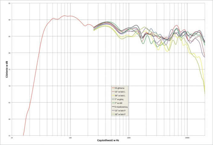

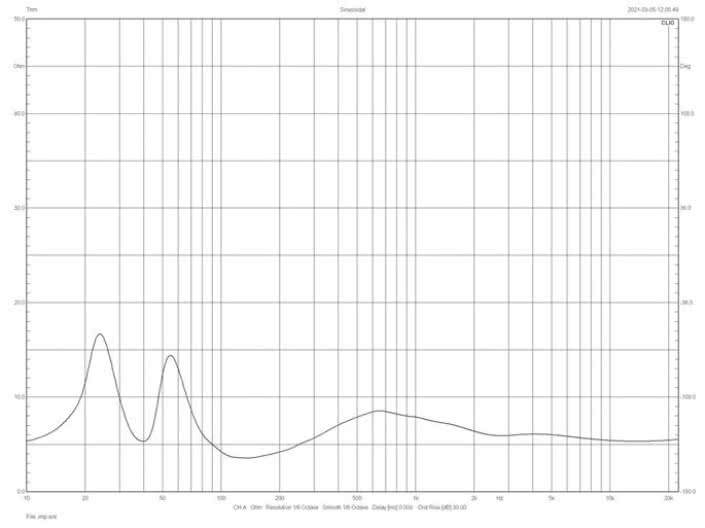

Nasz test wnosi dodatkowo coś jeszcze - oczywiście pomiary, zarówno Lintonów, jak i wzmacniacza Stereo 130. Wydaje się więc, że po wielu testach Lintonów i kilku testach Leaków nasza praca może być ukoronowaniem tego wielogłosu. Przy czym nie odbieram innym opracowaniom walorów "unikalnych treści", nie będę się też spierał z ich tezami i wnioskami. Szczerze mówiąc, unikam studiowania innych testów, aby nie ulegać ani sugestiom, ani nie dać się sprowokować do konfrontacji.

Z maskownicą czy bez? Zwykle maskownica mniej lub bardziej psuje charakterystyki, wywołując odbicia powstające na jej wewnętrznych krawędziach, ale w Lintonach wystające krawędzie mają też same obudowy... Jak wynika z pomiarów, w tym przypadku maskownica trochę zmienia charakterystykę, ale wcale nie jest ona wraz z nią gorsza
Z maskownicą czy bez? Zwykle maskownica mniej lub bardziej psuje charakterystyki, wywołując odbicia powstające na jej wewnętrznych krawędziach, ale w Lintonach wystające krawędzie mają też same obudowy... Jak wynika z pomiarów, w tym przypadku maskownica trochę zmienia charakterystykę, ale wcale nie jest ona wraz z nią gorsza.
Ponadto producent, przewidując taką sytuację, przygotował maskownice, które same wprowadzają inne krawędzie, ale mają one mieć (negatywny) wpływ ograniczony, a jednocześnie zasłaniają (z punktu "widzenia" samych przetworników) krawędzie obudowy.

Obudowa Wharfedale Linton Heritage, typu bas-refleks, ma dwa otwory z tyłu o średnicach 5 cm – jak na 20-cm głośnik "napędzający" układ rezonansowy ich łączna powierzchnia jest duża, ale odpowiednio niskie dostrojenie zapewniają długie tunele (17-cm).

Laboratorium Wharfedale Linton Heritage
Główny rysunek zawiera więcej krzywych niż zwykle, przez co staje się mało czytelny, ale powoli sobie z tym poradzimy. Pomiary pod kątami 15º i 30º w płaszczyźnie poziomej zostały zdublowane - wykonane niezależnie w obydwie strony, gdyż przesunięcie z osi symetrii przetwornika wysokotonowego spowoduje, że i charakterystyki kierunkowe nie będą symetryczne.
Różnice między charakterystykami (pojawiającymi się pod tym samym kątem, ale w "przeciwne" strony) są jednak na tyle niewielkie, że na tej podstawie nie można ustalić, jak należy kolumny ustawiać (wysokotonowymi "na zewnątrz" czy "do wewnątrz"); żadna z charakterystyk nie jest idealna, ale który rozkład nierównierności będzie lepszy (mniej szkodliwy) dla brzmienia trudno przesądzić - może to ocenić tylko ucho i indywidualne upodobania.
I mówimy o różnicach dość subtelnych - zabawie dla dociekliwego audiofila. Można jednak dość zdecydowanie polecić skierowanie w miejsce odsłuchowe osi głównych (zresztą zgodnie ze wskazówkami w instrukcji), wówczas charakterystyka jest najlepsza - nierównomierności najmniejsze, a poziom wysokich częstotliwości względnie najwyższy (a i tak nieco niższy niż w zakresie nisko-średniotonowym), jednocześnie odsuwa to na bok kwestię "orientacji" wysokotonowego.
Niewielkie różnice (między charakterystykami pod określonym kątem) wynikają z tego, że przesunięcie wysokotonowego z osi głównej jest niewielkie, więc i zmiana relacji fazowych między przetwornikami (wysokotonowym i średniotonowym) jest niewielka, natomiast uprzywilejowanie charakterystyki z osi głównej jest typowe, naturalne i wiąże się z charakterystykami kierunkowymi samych przetworników, zwłaszcza wysokotonowego.
Z kolei charakterystyki poza osią główną w płaszczyźnie pionowej wskazują, że lepiej usiąść trochę wyżej niż niżej (oś główna została ustalona na wysokości 90 cm od podłogi, oczywiście z kolumnami postawionymi na dedykowanych standach, a więc przepisowo wyprowadzona pomiędzy przetwornikami średniotonowym i wysokotonowym).
Na osi -7º powstaje osłabienie w zakresie 2-4 kHz. Maskownica, która jest ważnym elementem stylu "vintage" i z tego powodu powinna być założona, jest do tego przygotowana również od strony akustycznej - nie pogarsza charakterystyki, tylko delikatnie zmienia rozkład nierównomierności.
Charakterystyka w zakresie niskich częstotliwości wygląda bardzo obiecująco, jest lekko wyeksponowana, ale bez wyraźnego wierzchołka, i sięga bardzo nisko - spadek -6 dB względem poziomu średniego notujemy przy 30 Hz (a względem maksymalnego poziomu - przy 33 Hz).
Co więcej, nie odbyło się to kosztem czułości, średni poziom w całym pasmie to 88 dB, a w szerokim zakresie 50-150 Hz przekracza nawet 90 dB! Procentuje solidny głośnik (chociaż nie bardzo duży) w relatywnie dużej, "komfortowej" objętości i trafne (wcale nie bardzo niskie) zestrojenie bas-refleksu (do 40 Hz).
Charakterystyki nie zmieścimy w ścieżce +/- 3dB, ale niewiele do tego brakuje (na osi głównej, z maskownicą i bez niej, pod kątem +7o). "Opadający" kształt charakterystyki, wymagający większej tolerancji, jest na pewno zamierzony, a niepotrzebne lokalne nierównomierności są niewielkie; w zasięgu konstruktora było nawet +/- 2 dB, ale ważniejszy był założony profi l brzmieniowy wymagający wzmocnienia basu.
Impedancja nie przypomina konstrukcji sprzed kilkudziesięciu lat, jest typowa raczej dla współczesnych - znamionowo 4-omowa, co wynika z 3,5-omowego minimum przy 120 Hz.
Producent informuje o tym minimum, deklarując jednocześnie impedancję nominalną 6 Ω, zawyża też trochę czułość (90 dB), w dodatku nieprawidłowo ją definiując - jako ustaloną przy napięciu 2,0 V. Takim napięciem mierzylibyśmy efektywność kolumny 4-omowej i wynosiłaby ona już tylko 85 dB.
