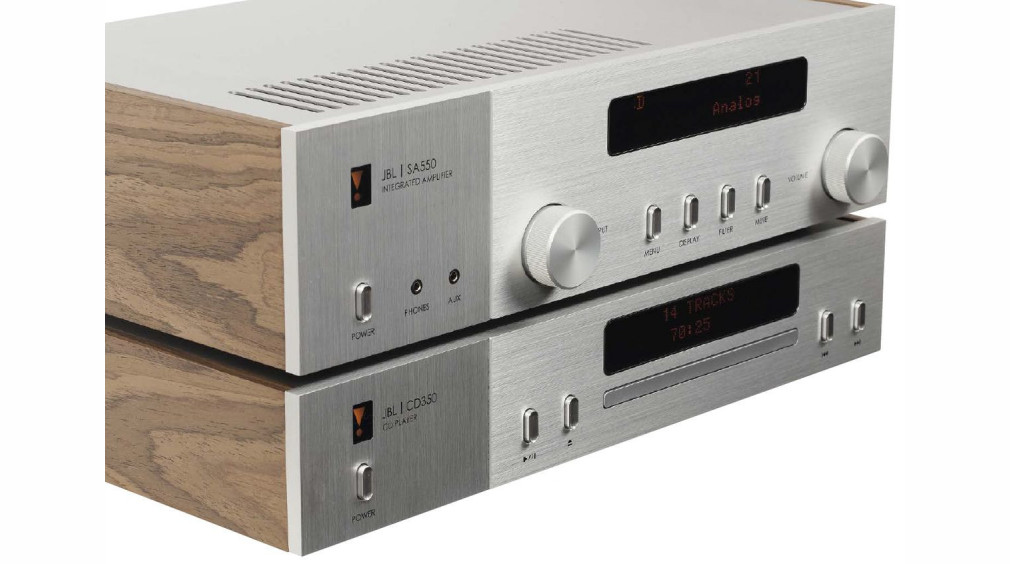

Klasyczny styl urządzeń określają drewniane boczki. Aluminiowe panele frontowe są podzielone na dwie części różniące się kierunkiem szczotkowania (z lewej strony pionowo, z prawej poziomo) – proste i efektowne. Diody sygnalizujące pracę podświetlają charakterystyczny symbol JBL-owego wykrzyknika.

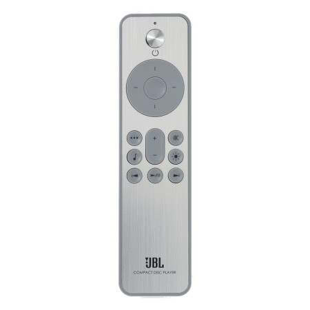

Pilot zdradza dodatkowe umiejętności zaszyte w menu ustawień… które znamy już z Arcama CD5. Wyregulujemy jasność matrycy, zmienimy charakterystykę filtrów cyfrowych, wyłączymy automatyczne odtwarzanie (po włożeniu płyty).

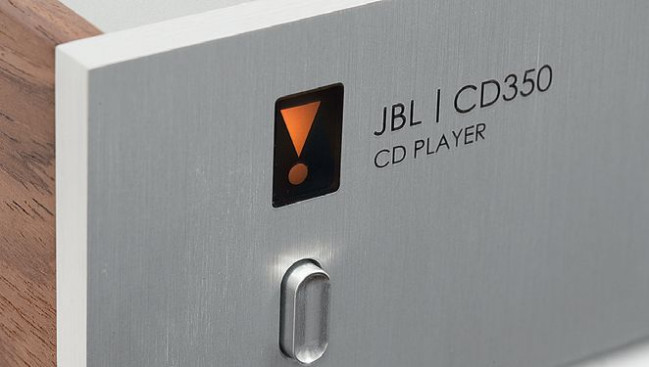

Wykrzyknik to charakterystyczny symbol, który spotkamy na wielu urządzeniach marki JBL.

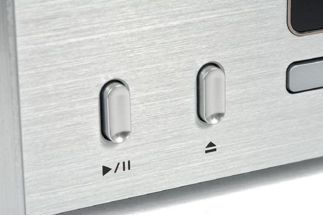

Wyposażenie frontu CD350 ogranicza się do podstawowych funkcji związanych z odtwarzaniem.

JBL SA550 jeszcze lepiej niż SA750 wpisuje się w styl retro, nie jest bowiem tak bogato wyposażony w nowoczesne funkcje (moduł strumieniowy, korekcja akustyki), jednak techniki cyfrowej w nim nie zabrakło. Wyświetlacz z czerwoną punktową matrycą informuje o kilku dodatkowych funkcjach opartych na sterowaniu mikroprocesorowym.
Do podstawowej obsługi wzmacniacza wystarczą jednak dwa pokrętła, oczywiście regulacji głośności i wybór źródeł. Przyciskami pod wyświetlaczem możemy go przyciemnić bądź całkowicie wyłączyć, wyciszyć dźwięk, jest też menu ustawień oraz wyodrębniony z niego przełącznik filtrów cyfrowych.

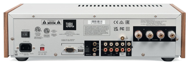

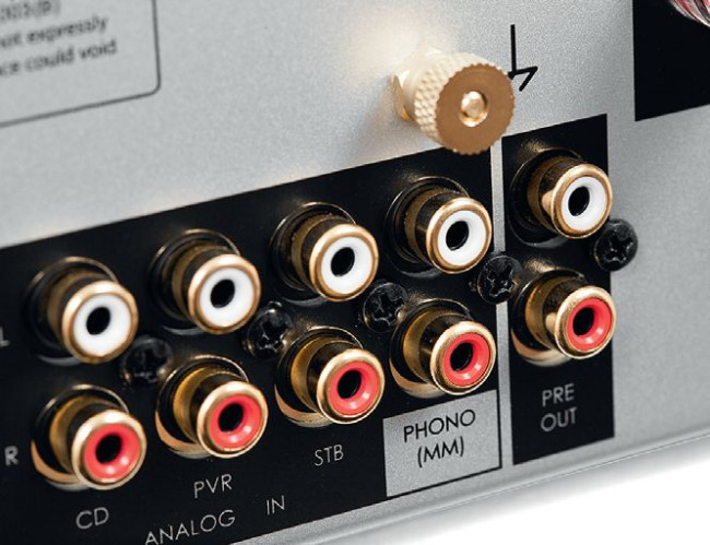

Gdy JBL SA550 jest w trybie czuwania, charakterystyczne logo wykrzyknika podświetlane jest na czerwono, a gdy pracuje – na firmowy pomarańcz. Wejścia analogowe są cztery, w tym jedno dla gramofonu z wkładką MM. Jest też analogowe wyjście z regulacją głośności, do którego można podłączyć końcówkę mocy (chociaż JBL takiej w ofercie nie ma) albo subwoofery aktywne.

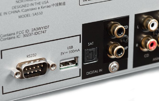

Parametry wejść cyfrowych nie budzą emocji – dwa współosiowe przyjmą sygnały PCM o rozdzielczości 24/192, optyczne – 24/96. Nadzieje na coś więcej budzi umieszczone obok gniazdo USB, ale służy ono tylko zadaniom serwisowym. Obok znajduje się też RS232 zdalnego sterowania. Wyjścia głośnikowe są pojedyncze.

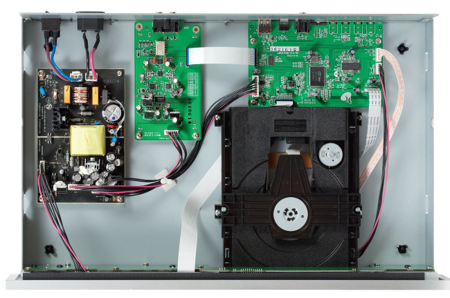

Układ elektroniczny CD350 podzielono na trzy główne moduły – zasilacz, odtwarzacz (płyt i plików) oraz przetwornik C/A.

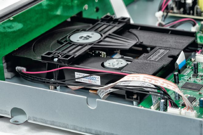

Mechanizm CD dostarczyła tajwańska firma ASA Tech.

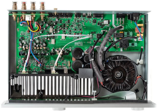

W elektronice SA550 zwraca uwagę konfiguracja stopni wyjściowych w klasie G, stosowanej głównie przez Arcama. Wiąże się z tym oryginalna, rozbudowana konstrukcja zasilacza, z dużym transformatorem toroidalnym i niezależnymi gałęziami, wykorzystywanymi selektywnie, w zależności od zapotrzebowania na moc. JBL obiecuje, że pierwsze 10 W jest oddawanych w klasie A. Tranzystory wyjściowe są dwa (w każdym kanale) – ON Semiconductor NJL0281/NJW1302.
Większość elektroniki została zamontowana na dużej płytce drukowanej. Ścieżka sygnału rozpoczyna się od scalonego przełącznika źródeł, regulacja głośności jest analogowa, opiera się na scalonym układzie Burr Brown PGA2311. W sekcji przedwzmacniacza pracują scalaki Texas Instruments TL072. Podobnie przygotowano układ korekcji gramofonowej.
Mimo że SA550 nie ma wejścia USB, a zaledwie "zwykłe" gniazda optyczne i współosiowe, zainstalowano znakomity scalak ESS Technology ES9038K2M. Przyjmuje sygnały DSD1024 oraz PCM 32 bit/768 kHz – nie ma ich tylko jak do wzmacniacza podać... Wykorzystamy natomiast wspaniałą rozpiętość dynamiki – aż 128 dB.

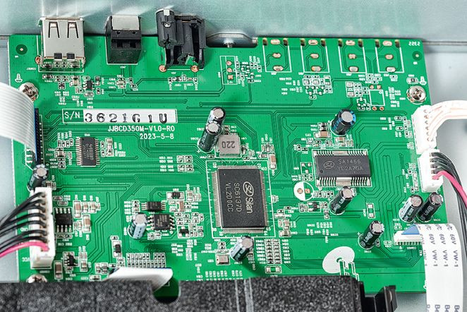

Umieszczona za mechanizmem płytka to sekcja z odtwarzaczem plików wysokiej rozdzielczości (z płyt i USB).

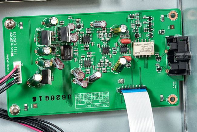

DAC to kompletna płytka z przetwornikiem (Burr Brown PCM 1796) i sekcją analogową (scalone wzmacniacze operacyjne).

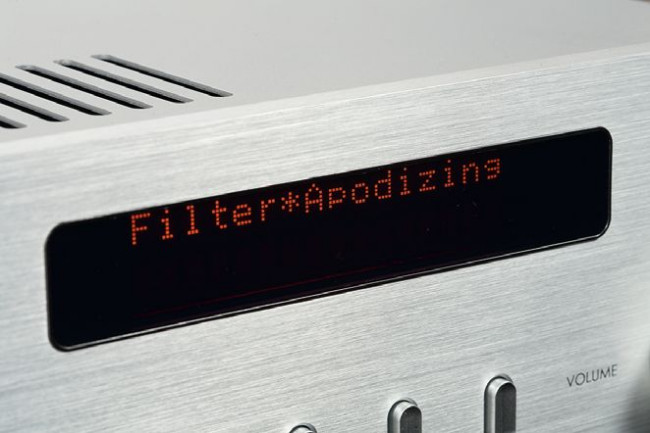

 Menu SA550 zawiera sporo ustawień, między innymi możliwość zmiany charakterystyk filtrów cyfrowych.

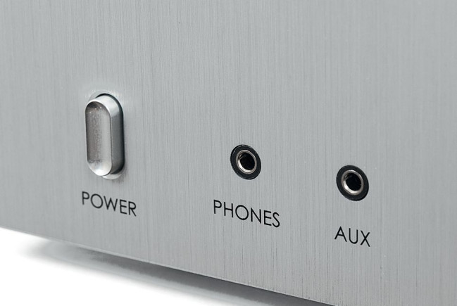

Na przedniej ściance znajdują się dwa 3,5-mm gniazda – zawsze praktyczne wyjście słuchawkowe i raczej już zapomniane analogowe wejście podręczne.

Wejście phono (MM) łatwo zagospodarować – w serii Classic JBL-a jest przecież gramofon.

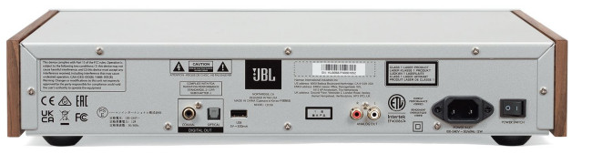

Złącza cyfrowe to "tylko" trio optyczne/współosiowe, gniazdo USB pełni rolę wyłącznie serwisową.

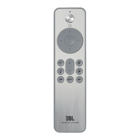

Pilot wzmacniacza nie wchodzi w funkcje odtwarzacza, ma dość "własnej" roboty.

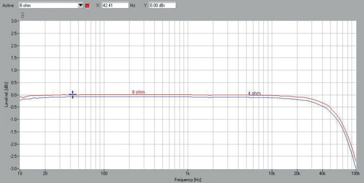

Charakterystyki częstotliwościowe (rys.1) prezentują się już bardzo dobrze. W zakresie ponadakustycznym spadki -3 dB notujemy bardzo wysoko – przy 100 kHz dla 4 Ω i powyżej tej granicy pomiaru dla 8 Ω (bowiem przy 100 Hz mamy -2,7 dB).

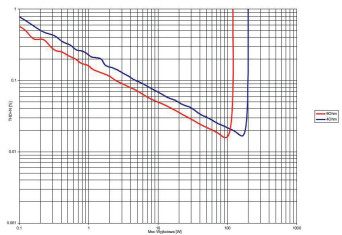

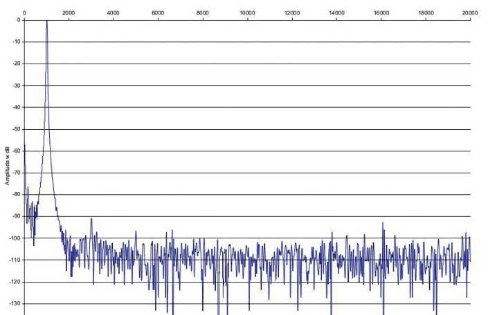

Spektrum harmonicznych (rys. 2) wygląda na czyste, żadna z harmonicznych nie przekracza poziomu -90 dB, tylko trzecia balansuje na tej granicy. Na przebieg THD+N (rys. 3) mają wpływ zarówno harmoniczne, jak i szum. Jak już wiemy, harmoniczne są bardzo niskie, szum wyższy, więc końcowy rezultat – poprawny. Poniżej 0,1% schodzimy powyżej mocy wyjściowej 2,4 W dla 8 Ω i 4,7 W dla 4 Ω.
Fakt, że THD+N maleją wraz ze wzrostem mocy aż do obszaru przesterowania, jest zupełnie typowy dla wzmacniaczy tranzystorowych (chociaż są od tego wyjątki), klasa G nie zaznacza tutaj swojej specyfiki. Wartość współczynnika tłumienia jest umiarkowana (jak na tranzystor), ale można uznać, że 62 to wartość bezpieczna.
