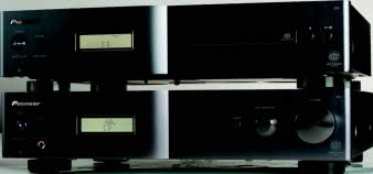

Wykonanie Pięknie zrealizowana koncepcja dual mono, nowoczesny układ elementów, solidna konstrukcja mechaniczna, świetny projekt plastyczny - wszystko jak w dużo droższych wzmacniaczach.

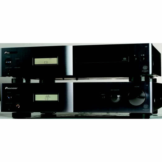

Najwyraźniej nad Pioneer A6/D6 popracowali i inżynierowie, i styliści. Atrakcyjny wygląd, płynący z delikatnej, grafitowej barwy frontu, a zwłaszcza z jego kształtu, jest na pewno oryginalny na tle pozostałych urządzeń tej klasy cenowej, a pewne konotacje z niektórymi produktami hiendowymi nawet zaostrzają apetyt. Przednią ściankę wykonano z dwóch kawałków metalu, łączonych mniej więcej w połowie, przechodząc z fragmentów płaskich w krzywizny.
Na wyposażenie składa się największe pokrętło głośności (wykonane z metalu), obrotowy selektor źródeł, w pobliżu którego znajduje się jeszcze tylko przycisk Direct.
Po przeciwnej stronie, oprócz włącznika sieciowego, jest gniazdo słuchawkowe (złocone), sensor podczerwieni oraz mała dioda stanu czuwania. Wyświetlacz (taki sam jak w odtwarzaczu) to mlecznobiała, ciekłokrystaliczna matryca, natężenie można regulować bądź całość wygasić. Urządzenie posadowiono na wysokich nóżkach z czarnego tworzywa.
Z przodu widnieje logo Air Studios, sławnego brytyjskiego studia nagrań, co ma chyba oznaczać, że w konstruowaniu brali udział jego inżynierowie. Wzmacniacz ma swój własny sterownik, cienki jak listek, zasilany płaską bateryjką, ale wciąż z klasycznymi, gumowymi przyciskami. Wśród nich odnajdziemy selektor wejść, regulację głośności, ale także zrównoważenie kanałów i barwy dźwięku, które można pominąć trybem Direct.
Gniazda głośnikowe przysunięto do bocznych krawędzi, pomiędzy nimi umieszczono wejścia - trzy liniowe, pętlę rejestratora oraz gramofonowe (dla wkładek MM). Wszystkie gniazdka RCA są złocone.
Również wnętrze Pioneera wygląda świetnie. Już na podstawie ułożenia gniazdek głośnikowych można było mieć nadzieję - spełnioną - że jest to konstrukcja dual mono.
W przedniej części obudowy znajduje się odizolowany ekranami zasilacz, z dwoma transformatorami rdzeniowymi, pomiędzy którymi umieszczono płytkę z filtrami, prostownikami i stabilizacją.
W tylnej części, po obydwu stronach umieszczono końcówki mocy, każda ma swój własny radiator, na którym znalazły się tranzystory Sanken 2SC3519/2SA1386 - jedna para na kanał.
Do wyjść głośnikowych prowadzą bardzo krótkie kable. Preamp znalazł się na dolnej płytce, pomiędzy końcówkami, regulacja głośności odbywa się w układzie scalonym.

Odtwarzacz starannie dopasowano do wzmacniacza. Lewa część frontu jest niemal identyczna w obydwu urządzeniach, jedynym różniącym je detalem jest gniazdo słuchawkowe we wzmacniaczu, podczas gdy odtwarzacz ma w tym miejscu małą diodę informującą o działaniu układów Pure Audio, odłączających wyjście cyfrowe i wygaszających wyświetlacz. Szufladę przeniesiono na prawą stronę.
Mechanizm jest jednym z najpewniej pracujących, z jakimi w urządzeniach tej klasy się spotkałem; tacka wyjeżdża szybko, cicho i z charakterystycznym dla najlepszych konstrukcji zwolnieniem na końcu. Odczyt jest natychmiastowy i bezszelestny, podobnie jak przeskakiwanie między ścieżkami, nawet na trudniejszych do odczytu CD-R-ach.
Oprócz szuflady z przodu mamy tylko dwa małe przyciski - do otwierania mechanizmu i rozpoczęcia / zatrzymania odtwarzania. Wśród wszelkiego rodzaju płyt CD Pioneer odczytuje także SACD, choć tylko w wersji dwukanałowej. Na CD-R/W możemy podać mu pliki MP3 i WMA.

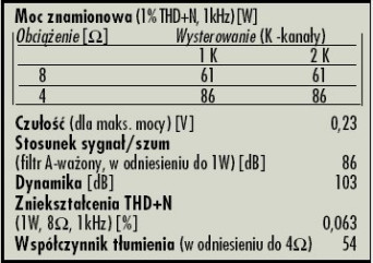

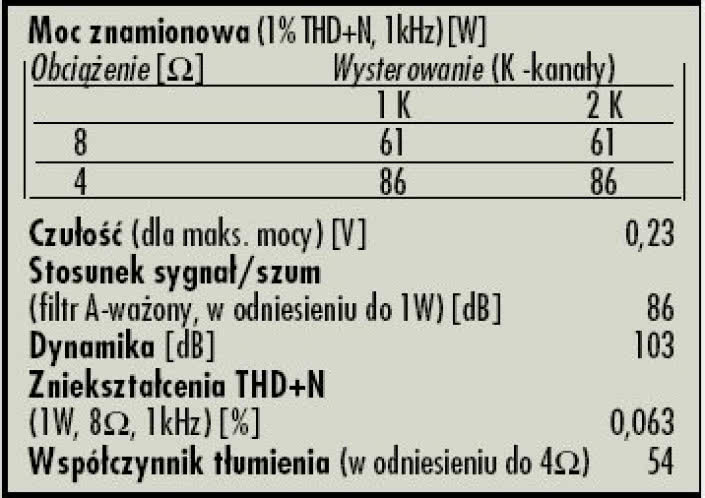

Pioneer stworzył pełnowartościową, wydajną konstrukcję dual mono, czego efekty widać od razu w laboratoryjnych pomiarach mocy - obydwa kanały dostarczają 61W przy 8 omach i 86W przy 4 omach.
Nie jest to wynik oszałamiający, ale trudno było spodziewać się czegoś więcej widząc płaską obudowę, wewnątrz której pracują klasyczne wzmacniacze analogowe, a nie cyfrowe substytuty.

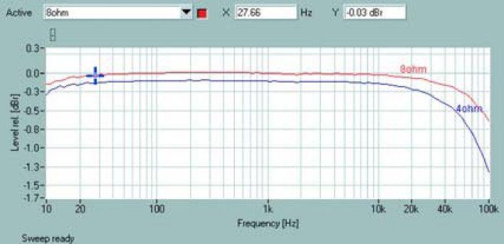

Poziom szumów ukształtował się na poziomie 86dB, a więc poprawnie, dynamika też jest przyzwoita - 103dB. Pasmo przenoszenia (rys. 1) dla obciążenia 8 omów jest znakomite, przy 10Hz spadek wynosi -0.2dB, a przy 100kHz -0.7dB, przy 4 omach spadki są nieco większe, ale wciąż bezproblemowe.

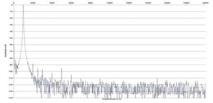

W spektrum zniekształceń (rys. 2) widać kilka harmonicznych, ale ich poziom nie jest wysoki. Najsilniej prezentuje się druga przy -89dB, dalsze leżą już poniżej -90dB.

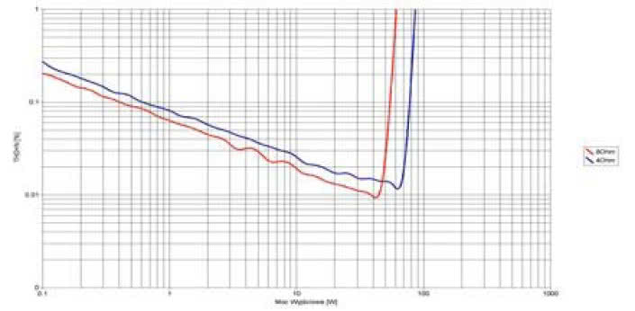

Wykres zniekształceń z rys. 3 pokazuje, że THD+N niższe od 0.1% pokrywają zakres od 0.4W do 56W dla 8 omów oraz 0.6W-77W dla 4 omów.
