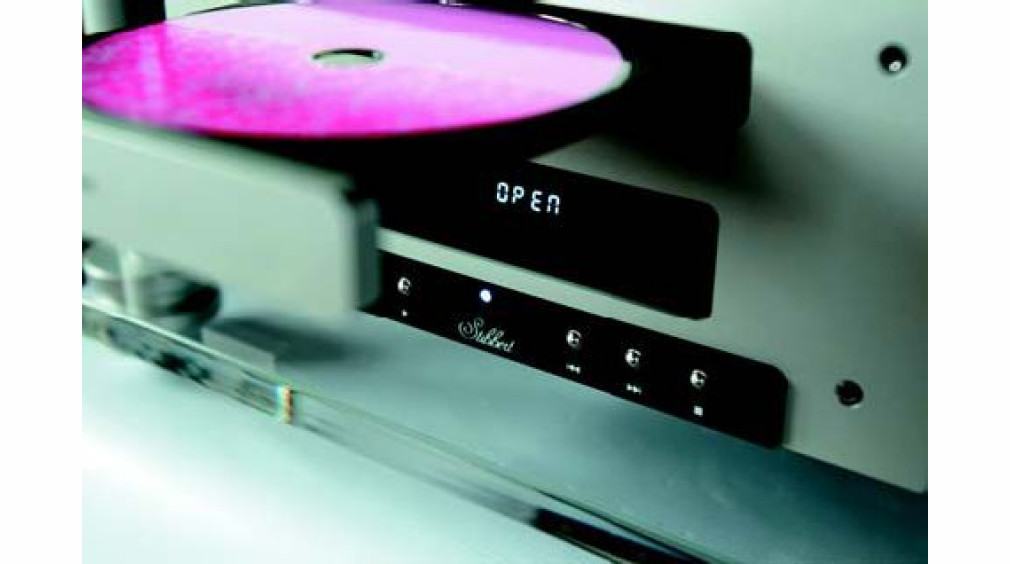

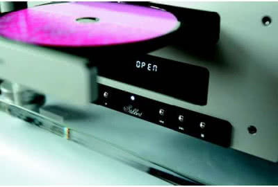

Przód odtwarzacza Bluenote Stibbert Tube, pomimo dużej przestrzeni, jaką odtwarzacz zajmuje na półce, jest niewielki: przede wszystkim szuflada, a pod nią wyświetlacz z niebieskim filtrem.
Bluenote Stibbert Tube - obsługa
Po włączeniu urządzenia najpierw zapala się jednak niebieska dioda na dolnej listwie o czarnym kolorze. Tutaj umieszczono także małe, metalowe przyciski, obsługujące napęd. Z tyłu komplet wyjść - złocone RCA dla wyjścia analogowego i cyfrowego, a także XLR-y dla wyjścia zbalansowanego.

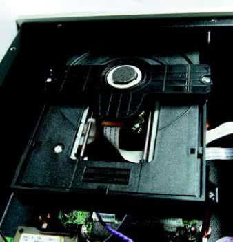

Baza transportowa to DVD z nowo opracowanymi układami zasilającymi i wyjściowymi. Transport opiera się na długich, mosiężnych wspornikach, z umieszczoną pod spodem płytką, na której zmieszczono cały odtwarzacz DVD, z dekoderami obrazu i wizji oraz kompletnymi torami analogowymi. Odtworzymy wszystkie płyty CD i DVD, dlatego trochę szkoda, że nie mamy wyjścia HDMI.
