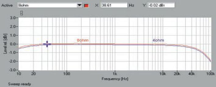

Pasmo przenoszenia (rys.1) jest opanowane, przy 10 Hz spadek wynosi -0,5 dB, przy 100 kHz wciąż umiarkowane -2 dB.

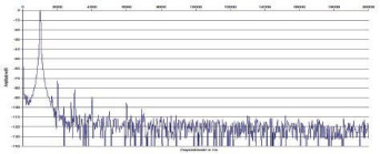

W spektrum zniekształceń (rys.2) najsilniejsza jest druga harmoniczna, której poziom wynosi wysokie -72 dB, trzecia leży przy -81 dB, czwarta przy -89 dB, a dopiero szósta poniżej -90 dB.
