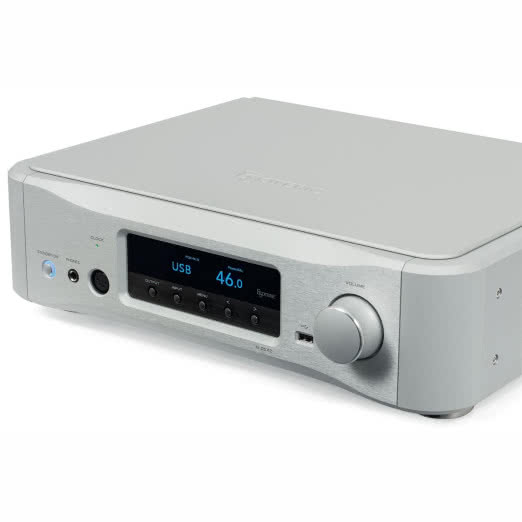

Urządzenie wygląda po japońsku, ale w odmianie technicznej, wzorniczo umiarkowanej, bez wylewnej i słodkiej elegancji np. Accuphase’a. Widać raczej solidność i precyzję niż fantastyczne pomysły. Ważna jest także niezawodność i bezproblemowa obsługa, o którą wciąż nie jest łatwo w urządzeniach sieciowych. Tym bardziej że to maszyna skomplikowana, w której Esoteric przygotował sporo dodatków.

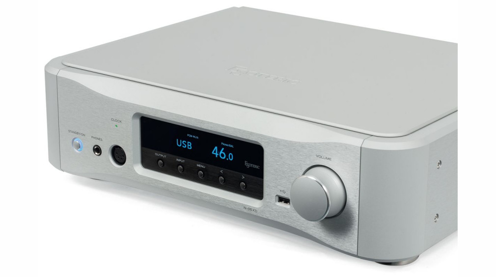

Z zewnątrz Esoteric N-05XD bardziej przypomina wysokiej klasy przetwornik C/A niż wszechstronne źródło strumieniowe. Wyświetlacz jest relatywnie niewielki, umieszczony wraz z panelem przycisków w wycięciu przedniej ścianki (przy okazji ujawnia jej imponującą grubość).
Przedstawia parametry sygnałów cyfrowych a także np. aktywne wejścia (bo odtwarzacz ma ich sporo). Jest też rozbudowane menu. Możliwości plikowe sygnalizuje obecność złącza USB, ale to dopiero wstęp do całej zabawy.

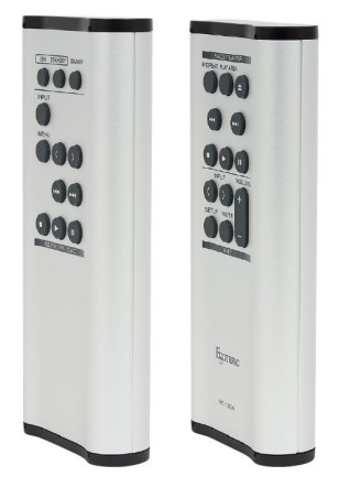

Pilot jest nietypowy, dwustronny, w jednej sekcji są przyciski dla N-05XD, w drugiej – obsługa wzmacniacza i odtwarzacza SACD
Po lewej stronie matrycy są dwa wyjścia słuchawkowe: jedno 6,3-mm, a drugie zbalansowane, czterostykowe XLR. Esoteric N-05XD nie jest wzmacniaczem pełną gębą, nie ma typowych końcówek mocy, więc przygotowano prostszy, specjalny wzmacniacz dla słuchawek, do którego można podłączyć impedancję nawet 16 Ω, a spory zapas napięcia sprawia, że poradzi sobie też ze słuchawkami o wysokiej impedancji.
Z przedniego panelu możemy przełączać zarówno wejścia, jak i wyjścia (słuchawki – wyjścia liniowe), możemy bowiem użyć N-05XD jako przedwzmacniacza podłączonego do zewnętrznej końcówki mocy. Przyciskami na przednim panelu możemy również poruszać po menu ustawień.

Wyświetlacz informuje przede wszystkim o wybranych wejściach i parametrach sygnału, jest też wskaźnik poziomu głośności
