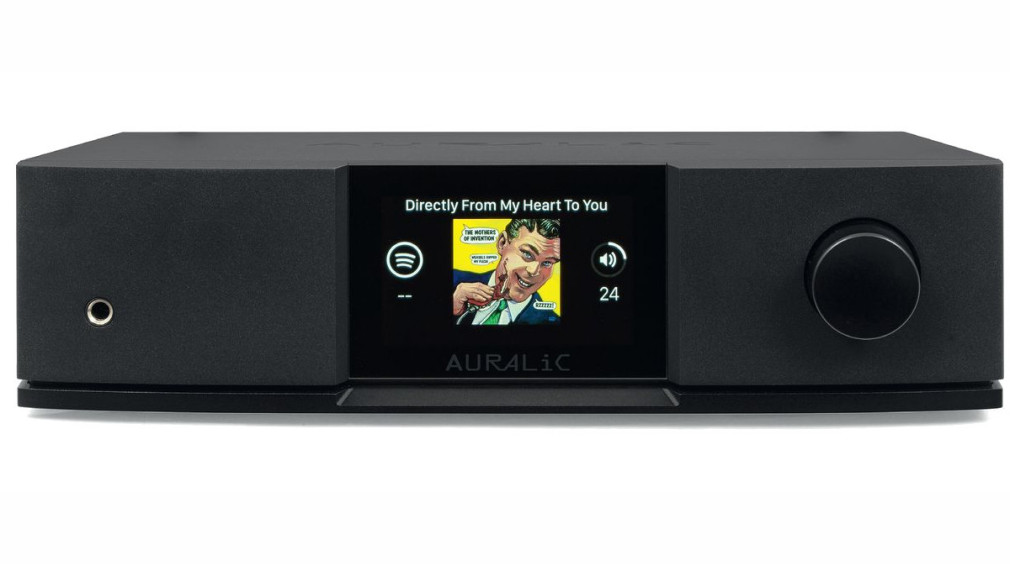

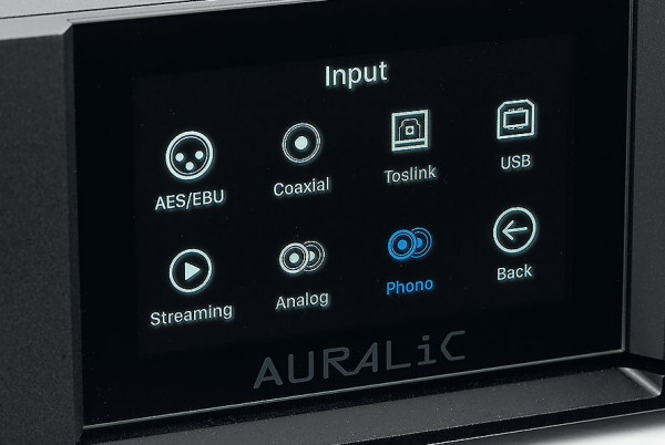

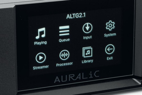

Centralną sekcję frontu wypełnia 4-calowy wyświetlacz z kolorową matrycą o wysokiej rozdzielczości i zagęszczeniu pikseli (300 na cal), pozwalający zmieścić dużo informacji, a menu jest faktycznie bardzo rozbudowane.
Jeden z głównych ekranów poświęcono selekcji źródeł, tutaj wszystko jest czytelne.
Czcionka jest ostra i elegancka, chociaż czasami tak mała, że trzeba się jej przyglądać z bliska. Do nawigacji wystarczy pokrętło (wybór zatwierdzamy delikatnie je wciskając).

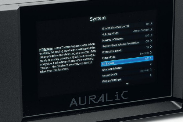

Wyświetlacz nie jest jedyną drogą dotarcia do wszystkich funkcji. Możemy sięgnąć po komputer (lub inne urządzenie z przeglądarką dla stron www) i w ten sposób "zalogować się" do menu odtwarzacza.

Przyjemnie jest już na samym początku, bowiem na etapie konfiguracji nie jesteśmy zmuszani ani do zakładania konta, rejestracji czy spowiadania się z miejsca, w którym akurat przebywamy. Faktycznie na pewnym etapie aplikacja mobilna zaczyna być wścibska, podsuwając proces rejestracji, ale można to zignorować.
Aplikacja mobilna zapewnia dostęp nie tylko do podstawowych, ale także zaawansowanych funkcji, między innymi ustawień filtrów cyfrowych.
Auralic Altair G2.1 ruszy i bez aplikacji, zapoznanie go z domową siecią można przeprowadzić pokrętłem na przednim panelu, wszystkie informacje pojawiają się na wyświetlaczu.
Główne menu koncentruje się na wyborze wejść: albo wskakujemy w przestrzeń sieciową i wszystko odbywa się już niejako "zdalnie", albo wybieramy jedno z wejść przewodowych. W takim wypadku Altair G2.1 przypomina klasyczny sprzęt stereo.

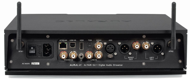

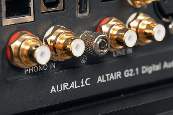

Do dyspozycji mamy aż sześć wejść, w tym cztery cyfrowe - po jednym dla każdego popularnego standardu, SPDIF, Toslink, AES/EBU i USB (np. dla komputera).
Tego (może poza AES/EBU) można było się spodziewać, ale sekcja analogowa już zaskakuje. Jest nie tylko wejście liniowe, ale i gramofonowe (MM), a wybierając dowolne z nich mamy pewność, że sygnał pozostanie w postaci analogowej.
To (nie) tylko źródło sieciowe, możliwości Altaira G2.1 są znacznie większe, urządzenie zasługuje na centralne miejsce nawet dużego systemu.
Urządzenie nie dokona zbrodniczej konwersji na cyfrę, co jest często spotykane w tego typu (ogólnie) urządzeniach. Do sekcji cyfrowej dodano jeszcze drugie USB dla nośników pamięci.
Może nim być nie tylko dysk twardy, karta pamięci, ale także napęd CD (zewnętrzny); mamy wtedy możliwość odtwarzania kompaktów, a także zgrywania muzyki np. na dysk (w funkcji serwera, o czym za chwilę). Jest złącze sieciowe LAN, jednak Auralic zachęca aby wypróbować wygodną transmisję Wi-Fi.
Wyjścia analogowe są dwa: jedno niezbalansowane RCA, drugie symetryczne XLR. To ostatnie sugeruje, że jakaś część konstrukcji jest zbalansowana. Okazuje się, że nawet całkiem spora.
Auralic Altair G2.1 nie ma wprawdzie zbalansowanych wejść analogowych, więc sygnały są symetryzowane, a następne trafiają do zbalansowanego przedwzmacniacza (w zakresie regulacja głośności i obwodów wyjściowych). Symetryczny tor zaczyna się na etapie przetworników C/A, które wysyłają sygnały zbalansowane do regulatorów głośności.
Regulacja głośności jest analogowa i symetryczna, co współgra z wyjściami XLR.

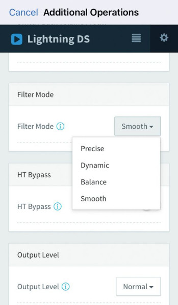

Sygnałom cyfrowym towarzyszy wiele dodatkowych ustawień; cztery opcje filtrowania (dla PCM) różniące się charakterystykami częstotliwościowymi i impulsowymi to dopiero początek. Jest parametryczna equalizacja (charakterystyki częstotliwościowej), a nawet możliwość wprowadzania opóźnień i poziomu obydwu kanałów stereofonicznych – czyli rzetelnie zrealizowana regulacja ich zrównoważenia.

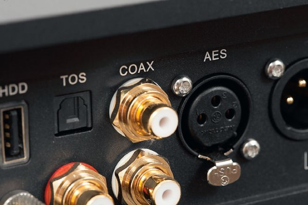

Są też trzy "klasyczne" złącza cyfrowe – optyczne, współosiowe a nawet AES/EBU.

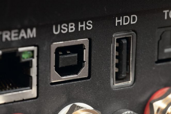

Dwa złącza USB; jedno dla np. komputera, drugie dla plików bezpośrednio z dysków.

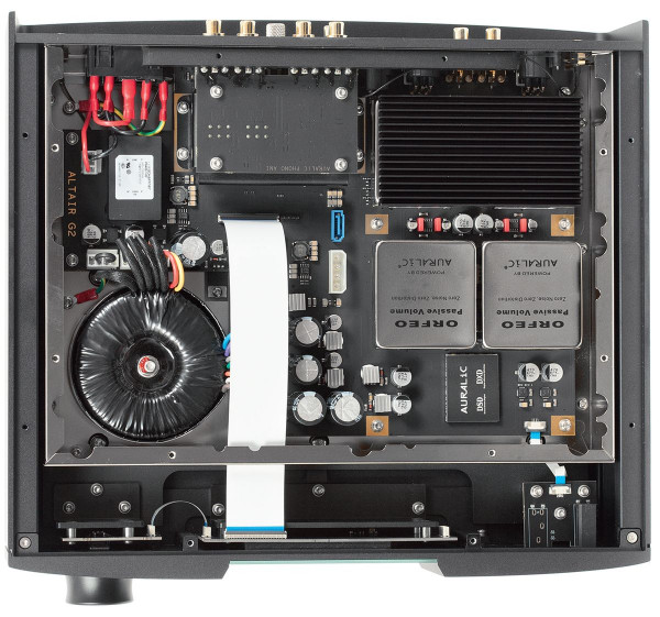

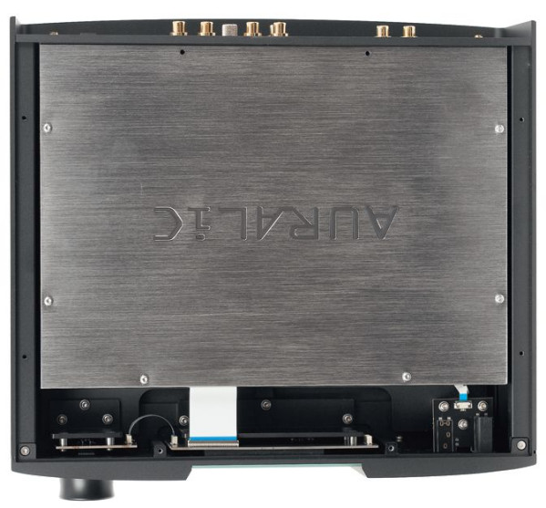

Po zdjęciu nie tyle górnej, lecz i dolnej płyty pojawia się… dodatkowa, wewnętrzna obudowa; dopiero odkręcenie kolejnego „wieka” pozwala dotrzeć do większości układów elektronicznych.

Do wyboru są cztery ustawienia, a producent rekomenduje tryb "Smooth" który ma się wyróżniać brzmieniem nie tylko gładkim, lecz także kompletnym i ogólnie najlepszym. Deklarowanej gładkości nie można mu odmówić, jednak wcale nie brakuje dynamiki, konturów i fantastycznej przejrzystości, co nie zawsze towarzyszy gładkości.

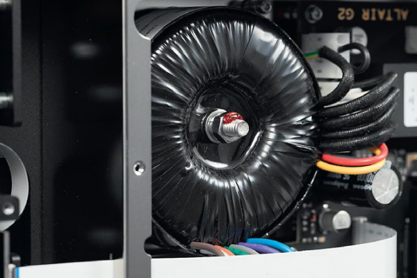

Zasilacz jest liniowy, z transformatorem toroidalnym i rozbudowanymi układami filtrującymi.

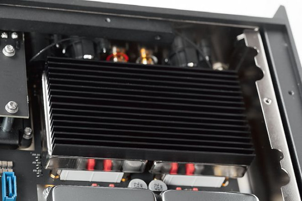

W tylnej części widać moduły wyjściowe (analogowe) w klasie A chłodzone radiatorem.

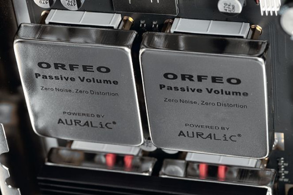

Regulator głośności zaprojektował Auralic, bez użycia gotowych układów scalonych, a tylko przekaźników i rezystorów.
