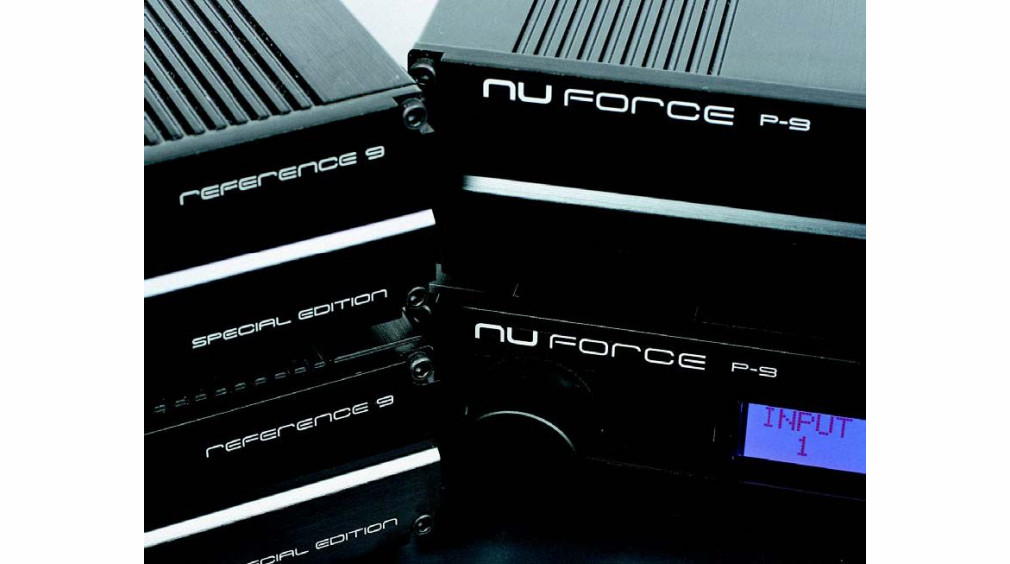

Przedwzmacniacz Nu-Force P9
Przedwzmacniacz Nu-Force P9 nie dzieli ze wzmacniaczem techniki impulsowej, jest klasyczną konstrukcją analogową, co nie umniejsza w żaden sposób jego jakości ani oryginalności. To pod względem organizacji układowej jeden z najbardziej zadziwiających przedwzmacniaczy.
Jeżeli już, to w rzadko występującej w przyrodzie dwupudełkowej formie preampów zazwyczaj oddziela się zasilacz od pozostałych układów. Tutaj mamy jedno pudełko analogowe (Analog Box) z całą ścieżką sygnału audio, podczas gdy druga obudowa (Control Box) kryje zarówno zasilacz (tam podłączymy kabel sieciowy), jak i cyfrową część sterującą.
Control Box zawiera wyświetlacz, obok niego są dwa pokrętła: selektora źródeł oraz wzmocnienia. Jak kontrola, to kontrola. Ale w "boksie" analogowym także mamy pokrętło głośności, które działa nieco inaczej. Potencjometr w Analog Box jest mechaniczny i operuje bezpośrednio na sygnale audio.
Regulator w Control Box jest już elektroniczny. Zwiększając wzmocnienie za pomocą Control Boxa po prostu sterujemy właściwym potencjometrem Analog Boxa - tak, jak byśmy używali pilota. Jednocześnie na wyświetlaczu widać cyfrową ilustrację aktualnego położenia potencjometru.
Na tym jednak nie koniec. Możemy także regulować wzmocnienie gałką w Analog Box, a wtedy na wyświetlaczu w Control Box wskazania też będą się zmieniać. Control Box potrafi także zapamiętać ustawienie potencjometru i w każdej chwili do niego wrócić. Co do wyboru źródeł, to mamy tylko pokrętło w Control Box (i wskazania wyświetlacza), ale faktyczne przełączanie sygnałów odbywa się już w Analog Box.

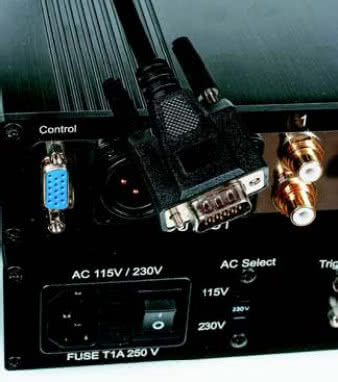

Na tylnej ściance modułu zasilającego oprócz gniazda sieciowego są porty wyzwalaczy (tu nabierają one specjalnego znaczenia, gdyż mogą przełączyć P-9 w przeźroczysty tryb bypass - w ramach jednego z wejść) oraz 15-pinowe gniazdo do podłączenia z Analog Boxem.
Przewodem tym płynie i zasilanie, i dane niezbędne do komunikacji pomiędzy urządzeniami. Tylna ścianka Analog Boxa jest już bardziej typowa dla przedwzmacniacza. Mamy wyjście zarówno na XLR, jak i RCA, a dalej pięć równorzędnych wejść liniowych, już tylko w standardzie RCA.
Wzmocnienie sygnału odbywa się za pomocą elementów dyskretnych. Aby zapewnić stabilne warunki pracy, kluczowe elementy zostały umieszczone w dwóch miedzianych puszkach, niezależnie dla każdego kanału i wzbogacone nawet izolacją termiczną.
Zasilanie torów lewego i prawego jest również oddzielne, podział układów pomiędzy dwie obudowy ma za zadanie zminimalizować wpływ logiki sterującej na delikatne sygnały audio.
Właściwą regulacją głośności zarządza dobry czarny Alps. Do pracy z wejściami i wyjściami oddelegowano przekaźniki. Do gniazd XLR nie trafia sygnał symetryczny, cały przedwzmacniacz Nu-Force P9 nie jest przecież zbalansowany, ale NuForce wcale tego nie obiecuje, wyraźnie zapowiadając, że na wyjściu XLR dostaniemy "tyko" sygnał z gniazda RCA.

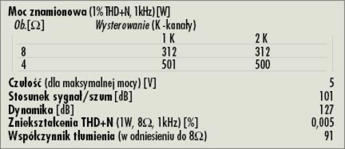

W zakresie mocy wyjściowej widać zalety wzmacniacza impulsowego - chcąc wycisnąć prawie 2x292W przy 4 omach z klasycznej konstrukcji, musiałaby ona mieć masę kilkudziesięciu kilogramów i ociekać radiatorami. Pełna moc pojawia się przy napięciu wejściowym 1,47V, pod ręką mamy firmowy przedwzmacniacz, chociaż i w innych konfiguracjach można pracować bez obaw.
Poziom szumów wynosi 86dB, to znacznie lepiej od testowanej wcześniej wersji pierwszej, i w ogóle bardzo dobrze jak na wzmacniacz impulsowy - nie wdając się w szczegóły, nasz sposób pomiaru trochę dyskryminuje wzmacniacze cyfrowe, uwzględniając podniesiony w ich przypadku poziom szumów w zakresie ponadakustycznym. Dynamika nie będzie miała się czego wstydzić - 108dB.

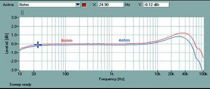

Pasmo przenoszenia (rys.1) przedstawia typowy, kontrolowany spadek - 0,7dB przy 10Hz, praca filtrów rekonstrukcyjnych objawia się podbiciem sygnału o około 1 dB w okolicach 35kHz, powyżej charakterystyka opada, ale nawet dla 4 omów mieści się w granicach -3dB przy 100kHz.

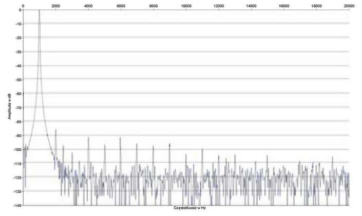

W spektrum harmonicznych (rys.2) silniejsze są parzyste, ale jedyna lekko przekraczającą -90dB to druga.

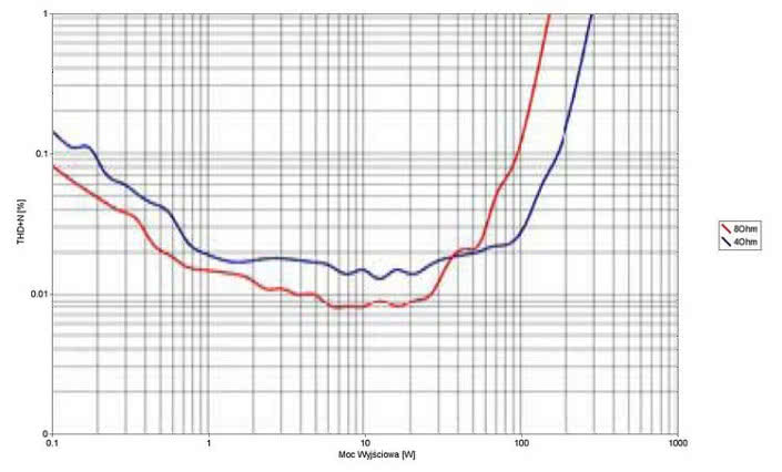

Na rys.3 widać, że z mocy przy THD+N < 0,1% korzystać można niemal w całym zakresie pracy, już od początku zakresu pomiarowego (ok. 0,15W) aż do 97W i 169W odpowiednio dla 8 i 4 omów. Szczególną i przyjemną cechą jest brak typowego, lawinowego wzrostu zniekształceń przy wysokich mocach, zamiast tego pojawia się zachowanie bliższe urządzeniom lampowym! Godząc się na nieznaczne przekroczenie progu 1% THD+N, można uzyskać jeszcze wyższą od podanych moc wyjściową.
