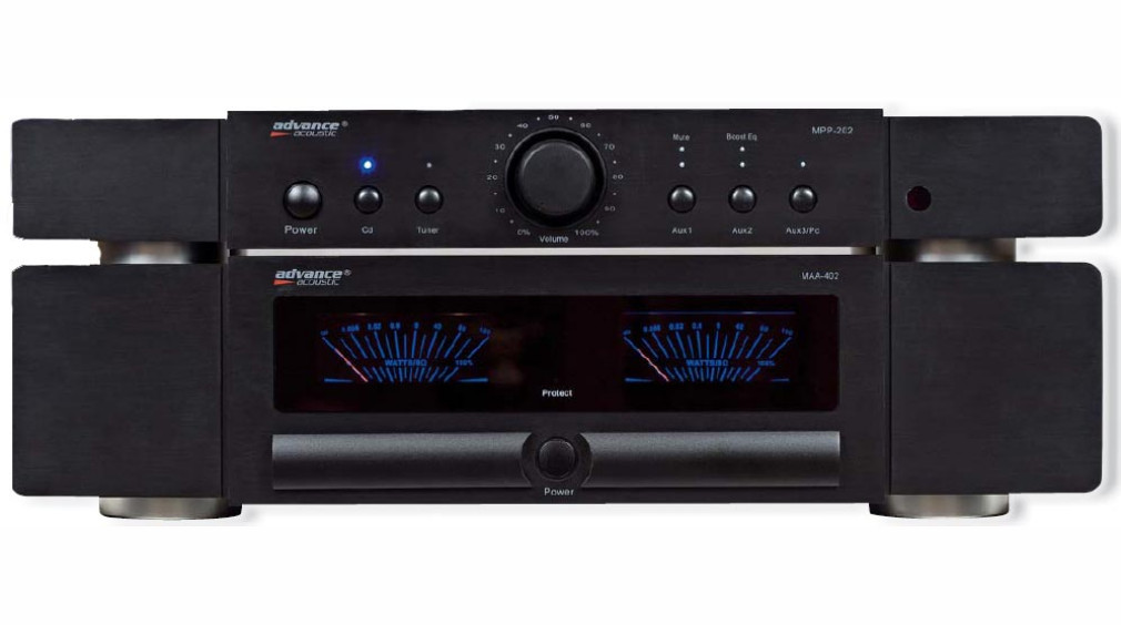

Dzielony wzmacniacz – preamp z końcówką mocy - w dodatku z efektownymi wskaźnikami, wpisuje się oczywiście w ten drugi nurt, dając posmak hi-endowej amplifikacji… tym razem za cenę niedrogiej integry.
Nie znajdziemy na rynku drugiej propozycji tego typu. I choć można by porównywać zestaw AA do wzmacniaczy zintegrowanych za 3000 zł, postanowiliśmy jednak uhonorować ten "nowatorski" pomysł odrębnym testem.

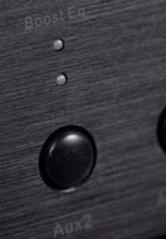

Mając na uwadze lepsze dopasowanie do źródła, zwiększono czułość z 500 mV do 250 mV (według specyfikacji). Drugą ciekawostką jest uruchamiany małym przełącznikiem układ Boost EQ, uwypuklający zakres niskich częstotliwości - zmierzyliśmy jego działanie, a opis zamieszczamy dalej.

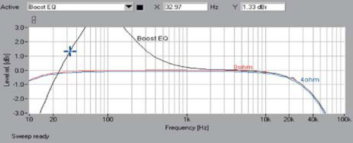

Układ Boost EQ z cyfrą nie ma nic wspólnego, jest w gruncie rzeczy prostą korekcją, ale i tak zasługuje na uwagę i choćby wypróbowanie przez użytkownika. Ma on w założeniach kompensować niedoskonałość małych kolumn (podstawkowych) w zakresie niskotonowym.
Jak za pomocą Advance Acoustic MPP-202 wydobyć duży dźwięk z małej skrzynki, pokazuje rys. 1. naszego laboratorium. Kolorem czarnym oznaczona jest dodatkowa charakterystyka, zdjęta dla obciążenia 8 omów i włączonego układu Boost EQ. Jego działanie polega na podniesieniu poziomu sygnału przy ok. 90 Hz (o +4,3 dB) przy jednoczesnym odfiltrowaniu częstotliwości poniżej 20 Hz.
Można dyskutować, jaki zakres częstotliwości i w jakim stopniu powinien być poddany korekcji. Dla każdego głośnika byłby on inny (to skądinąd argument przeciwko jakiejkolwiek nieregulowanej korekcji), jednak w wielu przypadkach małych konstrukcji podstawkowych mamy generalnie dwa problemy – słabość ogólnie rozumianego basu (nie tylko niskiego, ale też często z granic 200-400 Hz), i wrażliwość na przeciążenie bardzo niskimi częstotliwościami.
W wielu takich przypadkach (nawet jeżeli nie we wszystkich) włączenie takiego układu poprawi zarówno przebieg charakterystyki w użytecznym zakresie (nawet jeżeli nie uczyni go idealnym), jak też zwiększy bezpieczeństwo głośnika (zwykle w małych konstrukcjach niezbyt mocnego).
Niewielkie monitory często całkiem dobrze radzą sobie w zakresie "średniego basu", czy nie zaszkodzi im uwypuklenie 90 Hz? Nawet jeżeli spowoduje wyeksponowanie tego zakresu, to upodobni charakterystykę do spotykanej często w dużych kolumnach, które nie zajmują się tylko najniższymi częstotliwościami, ale lubią też przyłożyć nieco wyższym basem (popatrzmy na charakterystyki kolumn testowanych w tym numerze). Takie zachowanie symuluje układ Boost EQ.
Końcówka mocy wraz z Boost EQ musi w tym zakresie (są to także na ogół minima impedancji kolumn) dać więcej mocy. Jednocześnie wychylenia membrany nie są wtedy już duże i głośniki nie zostają narażone na "wyplucie", tym bardziej, że częstotliwości najniższe są nawet tłumione (porównajmy z technologią Canton VENTO 880DC – test w tym numerze), chociaż ciepło wydzielane w cewkach może znacznie wzrosnąć.
Układ Boost EQ nie będzie zmuszał małych kolumn do morderczego wysiłku, nie będzie w nie ładował najniższego basu - co dałoby niewiele, poza ich szybkim uszkodzeniem – ale inteligentnie i z wyczuciem realiów podkręci średni i wyższy bas.

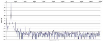

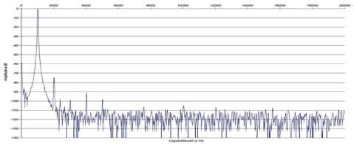

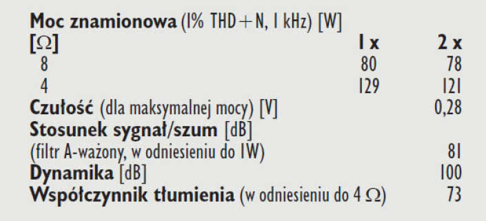

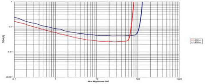

Tym razem do pomiarów stanął cały system, złożony z przedwzmacniacza i końcówki mocy, z dodatkowym interkonektem, który pozwolił ocenić działanie kompletnego wzmacniacza. Moc wyjściowa kombinacji sięga 80 W przy 8 omach oraz 130 W przy 4 omach, a więc tyle, ile zadeklarował producent. Spadek mocy przy jednoczesnym obciążeniu dwóch kanałów jest niewielki – 2 x 78 W i 2 x 121 W. Czułość wyniosła 0,28 V - wartość bardzo uniwersalna. Poziom szumów wzmacniacza jest dość wysoki, odstęp sygnału od szumu to zaledwie 81 dB, dynamika sięga równych 100 dB. Rys. 1 składa się tym razem z trzech charakterystyk przenoszenia. Zacznijmy jednak od po dstawowych pomiarów dla 8 i 4 omów, niezależnie od impedancji wzmacniacz zachowuje się podobnie, zapewniając niewielki spadek (-0,8 dB) przy 10 Hz; powyżej 10 kHz rozpoczyna się spadek, który osiąga -3 dB przy 55 kHz. Trzecia charakterystyka pokazuje efekty wprowadzane przez układ Boost EQ, opis jego działania przedstawiamy obok. Spektrum zniekształceń (rys. 2) wykazuje silną obecność drugiej harmonicznej przy -74 dB, wtóruje jej czwarta, ale położona już poniżej -90 dB. Pomiar na rys. 3. nie przynosi wprawdzie rekordów pod względem niskiego poziomu zniekształceń (i szumów), jednak zarówno przy 8 jak i 4 omach wskaźnik THD+N utrzymuje się poniżej wartości 0,1 % już dla mocy rzędu kilku dziesiątych wata.
