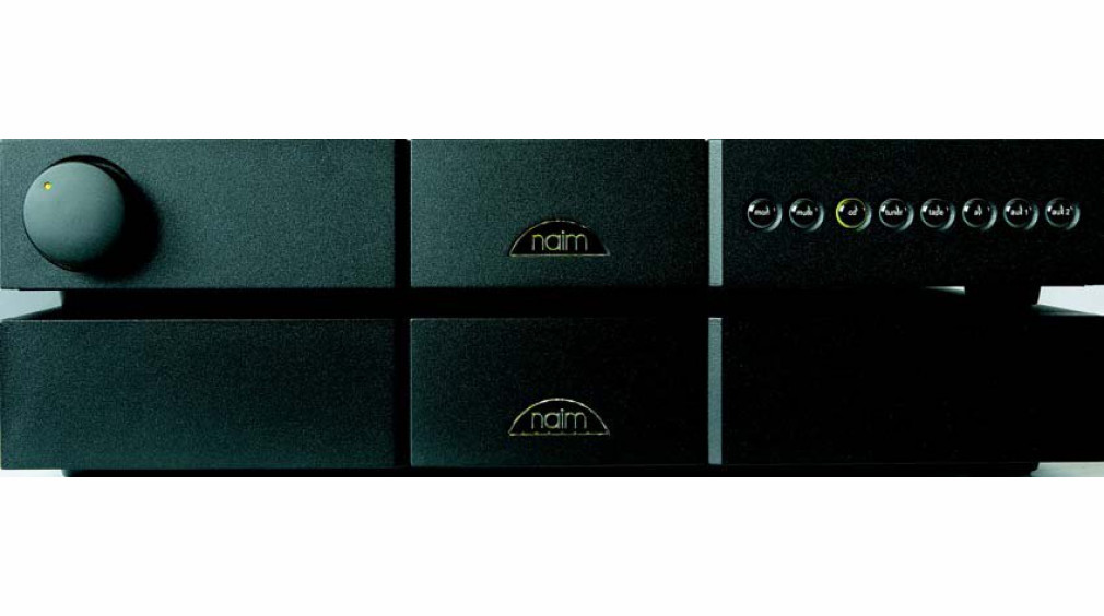

Przedwzmacniacz Naim NAC122x
Przedwzmacniacz Naim NAC122x jest niski, zapakowany w bardzo sztywną obudowę złożoną z grubych aluminiowych płyt. Front wykonano z grubego odlewu, podzielonego optycznie na trzy sekcje.

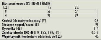

Zmierzona przez nas rzeczywistość jest jednak dla NAP150x bardziej łaskawa, dla 8 omów końcówka oferuje 59 W (i 2 x 57 W w stereo), a dla 4 omów, o których producent w ogóle nie wspomina, już całkiem smaczne 91 W ( 2 x 89 W w stereo), a to wszystko przy 0,8 V czułości. Naim może pochwalić się rewelacyjnie niskim poziomem szumów aż -96 dB, dzięki czemu dynamika wynosi 114 dB.

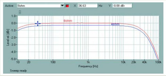

Charakterystyka przenoszenia (rys. 1) ujawnia spadki na skrajach mierzonego pasma, ale wcale nie jest źle. Przy 10 Hz mamy -0,8 dB, po drugiej stronie punkt -3 dB przypada na 69 kHz - to dla 8 omów, dla 4 omów nie jest znacznie gorzej.

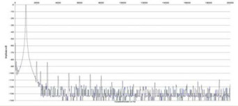

Niski szum pozwala zidentyfikować każdą z dodawanych przez wzmacniacz harmonicznych (rys. 2), w tej grupie najsilniejsza jest druga przy -82 dB, tuż za nią leży trzecia przy -84 dB, a dalsze na już dużo niższych poziomach.

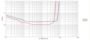

Fantastyczną sprawą na rys. 3 jest nie tyle bezwzględnie niski poziom zniekształceń, ale umiejętność utrzymywania ich w ryzach w bardzo szerokich zakresach. Dla 8 omów THD+N utrzymuje się w okolicach 0,01% praktycznie dla całego spektrum użytecznej mocy, a dla 4 omów jest to wartość 0,02%.
W każdym punkcie wykresu (oczywiście nie licząc przesterowania) utrzymujemy się daleko poniżej granicy 0,1%.
