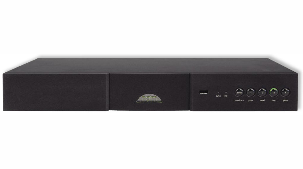

Na pierwszy rzut oka Naim DAC przypomina przedwzmacniacze Naima. Czarną, aluminiową obudowę wykończono nie przez szczotkowanie, ale piaskowanie. Na środku, podzielonej na trzy części ścianki przedniej, umieszczono zielone, charakterystyczne logo.

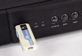

Po prawej stronie mamy zaś pięć, podświetlanych na zielono guzików, dwie zielone diody oraz wejście USB typu A (płaskie).Zacznijmy właśnie od tego wejścia. Już jego kształt sugeruje cel - nie jest to gniazdo do podłączenia komputera!
Możemy za jego pośrednictwem albo wpiąć Pendrive, albo iPoda/iPhone’a. Z tego pierwszego odtworzone zostaną pliki typu WAV, z częstotliwością próbkowania aż do 768 kHz i długości słowa do 32 bitów.
Takich nagrań nie mam, ale w czasie odsłuchu korzystałem z plików 192 kHz, 96 kHz, 88,2 kHz oraz 44,1 kHz, wszystkich z długością słowa 24 bity i nie miałem z tym żadnych kłopotów.
Odtwarzanie plików następuje automatycznie po wpięciu pendrajva. Nie mamy żadnego wyświetlacza, należy więc traktować to, jak odtwarzanie czarnej płyty: gramy od początku do końca i ewentualnie możemy przerzucić w przód lub w tył.
Możliwe jest zastopowanie odtwarzania w dowolnym miejscu oraz przeskakiwanie między utworami - służą do tego przyciski wyboru wejścia, pracujące w tym przypadku jak przyciski sterujące napędem CD.
Przyciski są nieco miękkie, jak to u Naima, i podświetlane. Wykorzystuje się je do odtwarzania plików, jednak ich główną rolą jest zmiana źródła sygnału.
