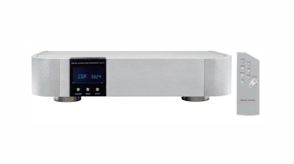

Xindak DAC 9 - obudowa
Firmy z Kraju Środka zmieniają nieco swoją mentalność i choć wciąż pewne elementy ściągają od innych (zwłaszcza wzornictwo), to coraz częściej starają się o zdobycie dobrej marki i wypracowanie własnego stylu.
Na pierwszy rzut oka Xindak DAC 9 przywołuje projekt plastyczny hi-endowych urządzeń kanadyjskiej firmy Classé mocno zaokrąglone boczne krawędzie, wykonane z grubych aluminiowych płatów oraz charakterystyczna czarna płytka, za którą umieszczono wyświetlacz, chyba usprawiedliwiają takie skojarzenie.
Obudowa w całości aluminiowa ma gruby front i boki, reszta ścianek jest już cieńsza, ale w sumie całość przedstawia się dostojnie. Front Xindaka DAC 9 ze szczotkowanego płata aluminium nie ma na sobie żadnych manipulatorów.
Mechaniczny wyłącznik sieciowy znalazł się na tylnej ściance, a trzy przyciski sterujące funkcjami we wgłębieniu z czarnym plastikowym elementem, kryjącym też zielonkawy wyświetlacz.
Odczytamy na nim wybrane wejście, również rodzaj wybranego upsamplingu, działanie trybu "mute" oraz siłę głosu. Regulacja wzmocnienia nie obejmuje wejścia USB (ciekawe dlaczego?).
Jednym przyciskiem przyciemniamy wyświetlacz, drugim - zmieniamy upsampling, a trzecim - zmieniamy wejście. Te same funkcje wywołamy z pilota zdalnego sterowania - dużego, metalowego, na którym jest jeszcze regulacja siły głosu.
