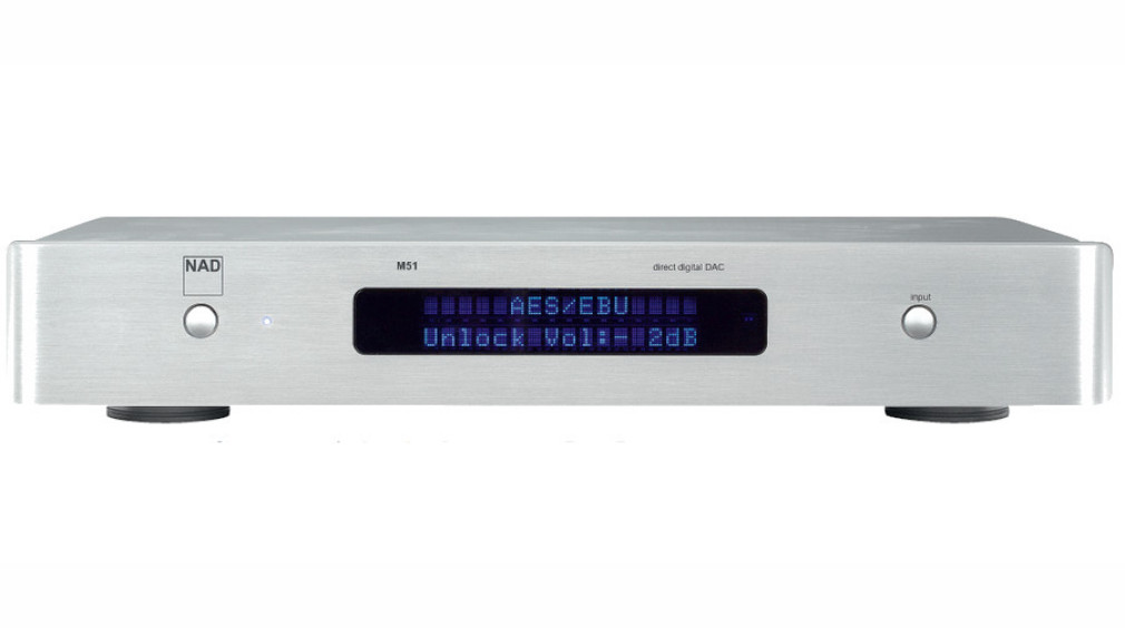

Historia M51 rozpoczęła się kilka lat temu od... wzmacniacza zintegrowanego M2, w którym firma NAD wprowadziła po raz pierwszy technikę przetwarzania sygnałów cyfrowych Direct Digital. Niedawno trafi ła ona także do tańszego wzmacniacza C390DD oraz właśnie do M51 - przetwornika bezkompromisowego.
Elegancja wykonania właściwa dla serii Masters, wewnątrz innowacyjna technika Direct Digital, połączona z analogowymi buforami wyjściowymi w czystej klasie A.
Funkcjonalność
Komplet wyjść XLR i RCA z regulacją napięcia wyjściowego, imponująca paleta wejść wraz z sekcją HDMI, każde z wejść może dostarczać sygnały 24 bity/192 kHz.
Brzmienie
Dynamiczne i przejrzyste. Docenia dobre realizacje, ale przy słabszych nie morduje, zapewnia słuchaczowi komfort i przyjemność. Wybitna rozdzielczość i zróżnicowanie wysokich tonów.
Artykuł pochodzi z Audio
Oprócz M51, firma NAD ma także znacznie tańszy model przetwornika MDC, który jednak ani parametrami, ani rozwiązaniami nie może się nawet zbliżyć do "51-ki".
We wszystkich firmowych opisach M51 jest przedstawiany jako DAC dysponujący rozdzielczością 35 bitów i częstotliwością próbkowania aż 844 kHz. Trudno te liczby zrozumieć i przyporządkować do typowych sygnałów, konwersją jakich bylibyśmy potencjalnie zainteresowani.
NAD M51 - działanie
Sposób działania przetwornika NAD M51 jest zupełnie wyjątkowy. Zamiast typowego, gotowego układu konwertera, NAD stosuje procesor DSP o 35-bitowej architekturze i 108-megahercowym zegarze taktującym.
Układ przechwytuje wszystkie dostarczone z zewnątrz sygnały PCM i przerabia je na format PWM (modulacja szerokości impulsu), znany z wielu wzmacniaczy impulsowych, a także, w odniesieniu do tej konkretnej aplikacji, z formatu DSD - czyli płyt Super Audio CD.
NAD zamienia sygnał PCM na PWM z częstotliwością próbkowania 844 kHz. 35-bitowa rozdzielczość ułatwia pracę wbudowanej regulacji głośności (działającej w domenie cyfrowej) i gwarantuje, że nawet przy wyciszeniu -66 dB zostaną zachowane wszystkie informacje 32-bitowych sygnałów.
Producent przekonuje, że konwersja PCMPWM przyczynia się do redukcji, a nawet całkowitej eliminacji zniekształceń jitter. Wysoka częstotliwość zegara taktującego pozwala uciec od typowych problemów występujących podczas konwersji, jednak każdy układ PWM nie będzie działał bez wyjściowego filtra dolnoprzepustowego, którego konstrukcja musi być bardzo dobrze przemyślana i starannie zrealizowana.
W przypadku przetwornika problem dopasowania impedancyjnego wyjścia do obciążenia jest marginalny, gdyż do układu nie podłączamy kolumn, a przetwornik steruje stałym, wewnętrznym buforem analogowym, pracującym w klasie A, gwarantującym swoją wydajnością poprawną pracę z szeregiem końcówek mocy lub przedwzmacniaczy.
Komponenty serii Masters zawsze wyróżniały się jakością wykonania na tle popularniejszych, nisko- i średniobudżetowych, "szarych" urządzeń NAD. NAD M51 jest mistrzem w wydaniu slim, niska obudowa błyszczy bardzo porządnym przednim panelem, na którym wyróżniają się duży, niebieski wyświetlacz i dwa przyciski - włącznik sieciowy oraz selektor źródeł.
Display to mocny punkt Wyjście ma formę RCA i XLA (gniazda dobrej jakości), natomiast w sekcji wejściowej mamy do wyboru całą paletę standardów - AES/EBU, elektryczne koaksjalne, optyczne i USB. Największym zaskoczeniem jest natomiast sekcja HDMI z dwoma wejściami i jednym wyjściem.
NAD M51 działa w tym zakresie jak przełącznik sygnałów, który z każdego potrafi wyłuskać dwukanałowy sygnał audio z parametrami do 24 bitów i 192 kHz - to rozwiązanie polecane do systemów A/V z odtwarzaczem Blu-ray, odtwarzaczem sieciowym czy np. tunerem SAT.
Do wszystkich wejść możemy doprowadzić sygnał 24/192, ale producent rekomenduje stosowanie portu AES/EBU lub USB.tej konstrukcji - oprócz typu wejść i poziomu głośności można z niego odczytać dokładne parametry sygnału płynącego ze źródła. To cenne, zwłaszcza w dobie chimerycznych komputerów, ich sterowników i często niekontrolowanych sygnałów, jakie generują.
