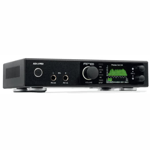

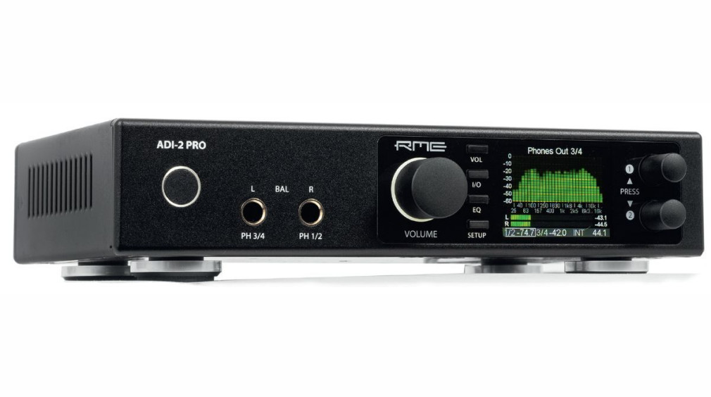

Testowany model jest bliźniakiem konwertera Adi-2 Pro, dodatek AE to skrót od Anniversary Edition; wersję przygotowano na 20-lecie, w limitowanej serii 500 egzemplarzy. Obudowa wymiarami nieznacznie przekracza kasetę VHS. Na przedniej ściance znajdują się duży, kolorowy wyświetlacz, pięć przycisków i trzy pokrętła. Są też dwa wyjścia słuchawkowe - obydwa 6,3-mm.

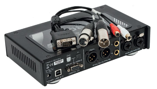

Wejść i wyjść cyfrowych jest jeszcze więcej... W złączu RS232 zaszyto kolejne, skorzystamy z nich za pomocą specjalnej przejściówki.

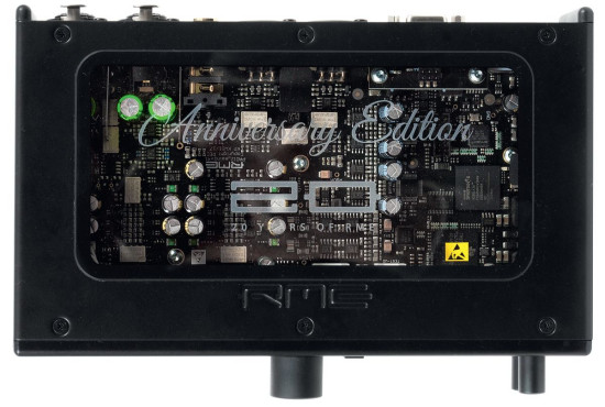

Dużą powierzchnię górnej płyty wypełnia przeźroczyste okno, przez które można przyjrzeć się niektórym elementom konstrukcji, w efektowny sposób podświetlonej przez ulokowane wewnątrz diody.

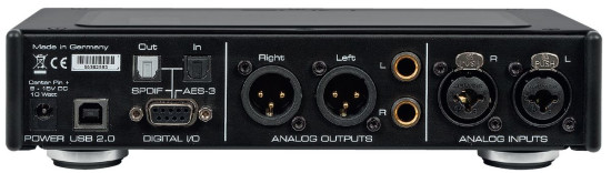

RME ADI-2 PRO AE - złącza
Wejścia cyfrowe obejmują wprawdzie znajomy i najważniejszy standard USB 2.0 (gniazdo USB-B pełni tutaj nie tylko rolę wejścia), a także jedno gniazdo optyczne (jest też optyczne wyjście), ale też port RS232, w którym... zaszyto kolejne standardy - współosiowy oraz AES/EBU (w każdym po jednym wejściu i wyjściu); z gniazda RS232 wydobędziemy je, korzystając z dołączonej do zestawu przejściówki.
Podstawowym wyjściem analogowym jest para zbalansowanych gniazd XLR, ponadto RME deklaruje, że cały tor jest symetryczny, włączając w to konwersję cyfrowo-analogową (co oznacza, że mamy cztery tory DAC). Nie każdy użytkownik ma jednak, nawet gdy sięga po przetwornik DAC z tego przedziału cenowego, wzmacniacz z wejściami XLR. Rozwiązaniem jest niezbalansowane wyjście TS (o średnicy 6,3 mm) - to standard powszechny w sprzęcie profesjonalnym, ale w środowisku domowym niepopularny.
Czytelnie rozdzielono trzy sekcje: cyfrową, wejść analogowych i wyjść analogowych, choć nie wszystkie zastosowane gniazda wydadzą się audiofilowi znajome. Port USB pełni rolę nie tylko wejścia, ale także wyjścia; w ten sposób sygnał ze źródła analogowego nagramy na dysk komputera.
Tym, co fundamentalnie odróżnia RME Adi-2 Pro AE od każdego z pozostałych urządzeń w tym teście, jest konstrukcja złożona z dwóch bloków. Są tutaj bowiem zarówno sekcje przetwarzania cyfrowo-analogowego, jak i analogowo-cyfrowego. Stąd tylny panel uzbrojono również w analogowe wejścia - gniazda typu combo, ze zintegrowanym standardem XLR oraz 6,3-mm jack (TRS).
Niezależnie od wybranego trybu, sygnał analogowy jest zamieniany na cyfrowy, a później - jeśli zajdzie taka potrzebna - znów przetwarzany na analogowy i wysyłany na zewnątrz. W ten sposób RME Adi-2 PRO AE staje się także przedwzmacniaczem. Regulacja głośności jest rozdzielona na dostępne wyjścia; inny poziom możemy ustawić dla głównego wyjścia liniowego, inny np. dla słuchawek; możemy też pozostać w trybie zintegrowanej regulacji wszystkich wyjść.

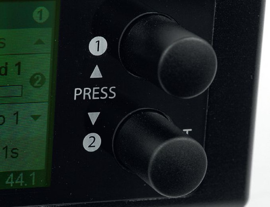

Każde z pokręteł ma także funkcję zatwierdzania (poprzez naciśnięcie gałki).

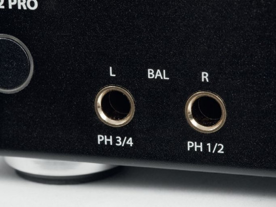

Gniazda słuchawkowe są dwa, w tandemie posłużą konfiguracji zbalansowanej
Gniazda słuchawkowe są dwa, w tandemie posłużą konfiguracji zbalansowanej.

Niemal całe wnętrze przetwornika można podziwiać przez “okienko” w górnej ściance; wewnątrz nie ma zasilacza, dodano zewnętrzną jednostkę oraz opcję zasilania z akumulatora 12 V (trzeba dokupić przejściówkę).
Niemal całe wnętrze przetwornika można podziwiać przez "okienko" w górnej ściance; wewnątrz nie ma zasilacza, dodano zewnętrzną jednostkę oraz opcję zasilania z akumulatora 12 V (trzeba dokupić przejściówkę).
