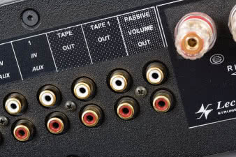

Lector ZAX-70 - przyłącza
Brakuje wyjścia słuchawkowego, które nabrało ostatnio sporo na znaczeniu. A gdzie włącznik zasilania? Pojawia się na lewej bocznej ściance, co ma być rozwiązaniem polubownym - na froncie nie był mile widziany, ale tutaj będzie wygodniej sięgać, zamiast szukać go gdzieś z tyłu... co jednak nie dodaje elegancji, o którą się tak starano.
Wystarczyło wziąć przykład z Primare i schować wyłącznik na dolnej ściance. Pod względem wyposażenia oraz wejść Lector prezentuje się bardzo klasycznie.
Funkcje cyfrowe pozostawiono zewnętrznym urządzeniom, Lector ma wyłącznie wejścia i wyjścia analogowe.
Do dyspozycji mamy pięć gniazd RCA dla źródeł liniowych, do których dołożono dwa wyjścia o stałym poziomie (dla rejestratorów) oraz regulowane wyjście z przedwzmacniacza, chociaż w serii R nie ma dedykowanej końcówki mocy - może są jednak takie plany, nic nie stoi też na przeszkodzie, aby podłączyć do ZAX-a wzmacniacz innej firmy.

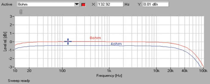

W pasmie przenoszenia (rys.1) notujemy nieznaczny spadek przy 10 Hz i nieco wyraźniejsze obniżenie przy 100 kHz, ok. -3 dB dla 8  i odrobinę więcej dla 4 omów.

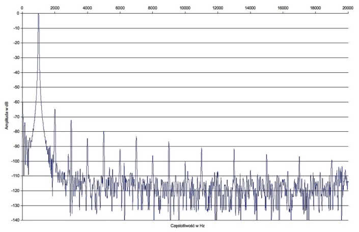

Spektrum z rys. 2 pokazuje wysoki poziom zniekształceń, wśród których prymat wiodą nieparzyste. Najsilniejsza jest wprawdzie druga (-65 dB), ale trzecia leży przy -72 dB, piąta przy -80 dB, a powyżej -90 dB jeszcze siódma i dziewiąta.

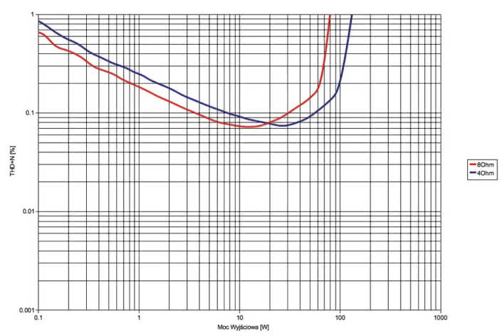

Poziom THD+N tylko w wąskich zakresach (3–30 W dla 8 omach i 7–55 W dla 4 omach) opada poniżej 0,1 % (rys. 3); charakterystyki mają dość nietypowy, jak na urządzenie tranzystorowe, kształt z wcześnie położonymi minimami.
