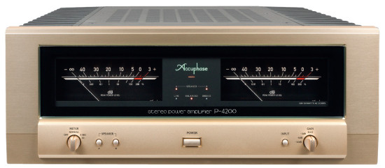

Accuphase P-4200

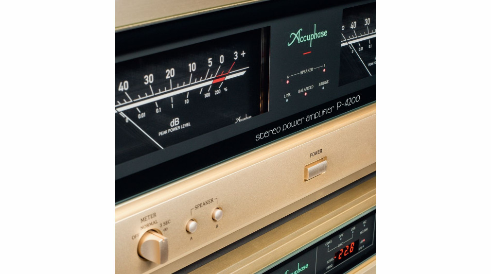

"P" to oczywiście "power". Oznacza jednak również, że mamy do czynienia ze wzmacniaczem pracującym w klasie AB; wzmacniacze Accuphase pracujące w klasie A noszą symbole zaczynające się od "A".
Accuphase P-4200 jest najtańszą końcówką mocy japońskiej firmy, ale wygląda jak mniejsza wersja najdroższych "potworów" - wzmacniaczy P-7100. Nie da się zacząć opisu inaczej, niż od wskaźników mocy wyjściowej.
Duże, wychyłowe, podświetlane, definiują wygląd wzmacniacza. Choć to "tylko" wzmacniacz mocy, mamy w nim sporo funkcji. Na przykład możliwość wyboru czułości wejściowej 0/-3/-6/-12 dB, aktywnych wyjść głośnikowych, a także aktywnego wejścia. Sygnał możemy do urządzenia wysłać w formie zbalansowanej lub niezbalansowanej.
Na zewnątrz wyślemy jednym lub dwoma (bi-wiring lub bi-amping) parami potężnych gniazd głośnikowych. Sama końcówka może pracować w klasycznym układzie stereofonicznym, jako dwa równoległe wzmacniacze, pozwalające napędzić kolumny w trybie bi-amping (sygnał doprowadzamy wówczas pojedynczym kablem) lub mostkowym, w którym moc wzrasta dwukrotnie.
Możemy również ustalić polaryzację gniazd XLR - za pomocą małego przełącznika. Drugim elementem wizualnym, za który ten wzmacniacz można pokochać, są potężne, pokryte matową farbą (taką samą pokryto również górną ściankę) radiatory.

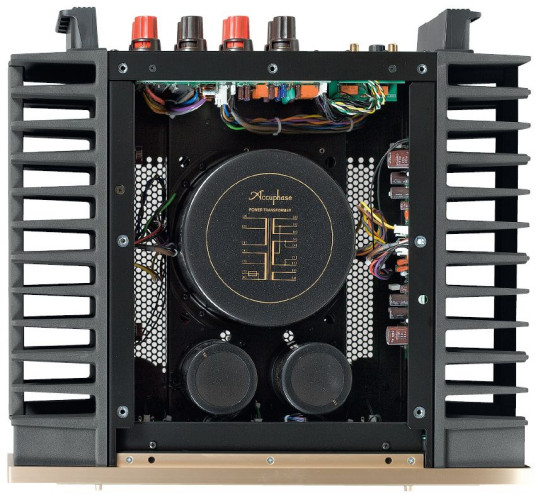

Układ wzmacniający oparto na tranzystorach bipolarnych. Sekcja wejściowa pracuje w trybie MCS+ (Multiple Circuit Summing). Sygnał płynie w niej w kilku równoległych ścieżkach, sumowanych na końcu. Osiąga się dzięki temu niższe szumy i zniekształcenia.
Accuphase P-4200
Także układ wyjściowy jest równoległy - pracują tam trzy pary tranzystorów Toshiby (2SA2121+2SC5949). Zamiast używanych powszechnie przekaźników odcinających wyjście w razie jakiegoś zagrożenia (przesterowanie, przegrzanie, napięcie stałe na wyjściu) zastosowano tranzystory polowe MOSFET.
Firma argumentuje to znacznie dłuższą żywotnością tego typu elementów i mniejszymi oporami. A to ważne, ponieważ w modelu Accuphase P-4200 szczególną uwagę zwrócono na minimalizację impedancji wyjściowej, a tym samym zwiększenie współczynnika tłumienia. Służyć temu ma również cewka wyjściowa nawinięta bardzo grubym drutem (o prostokątnym przekroju).
Za zasilanie odpowiada potężny, zaekranowany transformator toroidalny z dwoma dużymi kondensatorami filtrującymi z logo Accuphase`a (produkcji Nichicona). Każdy kanał ma swoje uzwojenia wtórne, osobno zasilana jest też sekcja wejściowa.
W środku klasyczny dla Accuphase`a porządek - symetryczny układ z dużym zasilaczem pośrodku.

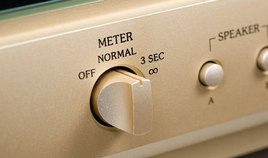

Wybrane źródło jest sygnalizowane przez diody LED, a siła głosu dwojako - nacięciem na gałce i na bursztynowym, alfanumerycznym wskaźniku ukrytym pod grubą, szklaną płytką. Zobaczymy na nim także częstotliwość cyfrowego sygnału wejściowego - pod warunkiem, że zainstalujemy opcjonalną kartę przetwornika cyfrowo-analogowego.

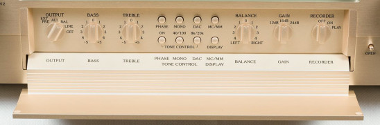

Pod wspomnianą szybką umieszczono wiele innych kontrolek (czerwonych), sygnalizujących aktywację wejścia dla zewnętrznego korektora akustyki pomieszczenia, pokazujących aktywne wejście cyfrowe, tryb mono, zmianę fazy absolutnej, wybór wkładki gramofonowej (MM/MC), a także ustawienia regulacji barwy dźwięku.
Interesująca wydaje się ostatnia z wymienionych opcji. Dwie gałki, wysokich i niskich tonów, znamy z wielu innych przedwzmacniaczy i wzmacniaczy; możemy jednak wybrać "punkt środkowy" korekcji - dla wysokich tonów może to być 8 lub 20 kHz, a dla niskich 40 lub 100 Hz.

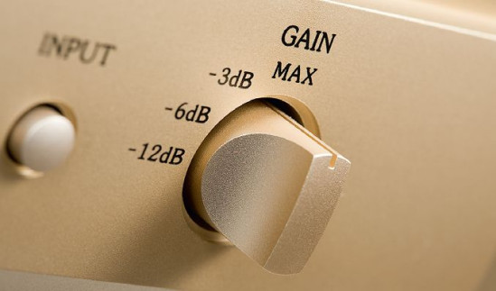

Jest jeszcze jedna specyficzna regulacja - gainu (wzmocnienia). We wszystkich urządzeniach studyjnych, przede wszystkim stołach mikserskich, poziom sygnału jest kontrolowany w dwóch miejscach - na wejściu i przed buforem wyjściowym.
Accuphase C-2120.
Pierwszy punkt to właśnie "gain", drugi jest nazywany "level" lub "volume", co doskonale znamy. Sztuka polega na tym, aby tak skorelować ich nastawy, żeby uzyskać jak najmniejsze szumy.
W C-2120 na wejściu umieszczono przełącznik "gain", ustalający wzmocnienie układu na 12, 18 lub 24 dB. Wybór zależy od czułości wzmacniacza mocy, zastosowanych kolumn oraz wielkości pomieszczenia odsłuchowego.
W moim przypadku najlepsze było ustawienie 12 dB, przy którym operowałem gałką w zakresie od godziny 12 do 3. Jest też wyjście słuchawkowe 6,3 mm oraz przycisk zmniejszający głośność o 20 dB. Arsenał przycisków i gałek ukryto pod uchylną klapką.

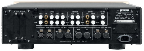

O tym, z jak wszechstronnym urządzeniem mamy do czynienia, świadczy także liczba gniazd na tylnej ściance. Pięć stereofonicznych wejść RCA służy do podłączenia sygnałów liniowych, niezbalansowanych, zaś dwa wejścia XLR są dla sygnałów zbalansowanych.
Wejścia symetryczne (wyjścia również) są okablowane po "amerykańsku", tj. z pinem nr 3 "gorącym (sygnał nieodwrócony). Można to jednak zmienić przyciskiem zmieniającym fazę absolutną na przedniej ściance.
Także wyjść jest sporo - zbalansowane i niezbalansowane z sygnałem regulowanym, ponadto dwa wyjścia do nagrywania (ze stałym poziomem). Jest też wejście dla zewnętrznego urządzenia, np. dla korektora akustyki. Z boku są dwie zaślepki dla opcjonalnych kart.

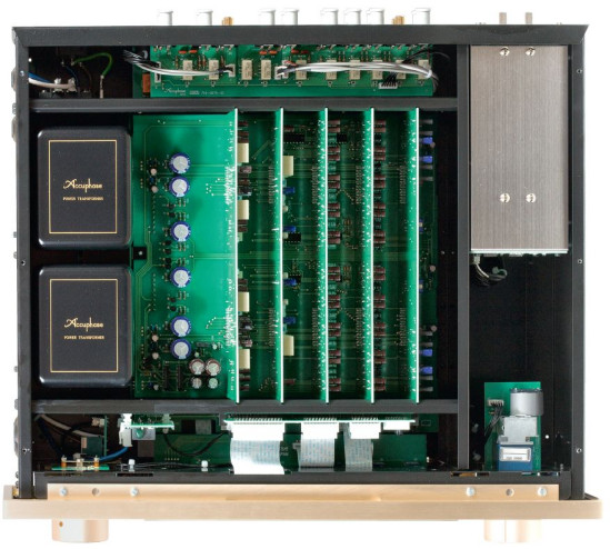

Wrażenie robi również konstrukcja mechaniczna. Obudowę złożono ze skręcanych paneli z wysokowęglowej stali (z podobnego materiału przygotowano nóżki). Ścianki boczne są podwójne, a wnętrze usztywniają dodatkowo ekrany izolujące poszczególne sekcje.
C-2120 to przykład zastosowania technik znanych z systemów komputerowych i audio profesjonalnego - do płytki-matki są wpinane pionowo płytki-córki. Tutaj to układ regulacji siły głosu AAVA oraz sekcja buforowania i wzmocnienia.
Accuphase C-2120 napakowano wieloma modułami. Główny składa się z podstawowej, dużej płytki na dnie i wpiętych do niej czterech płytek z układem AAVA. To kolejna, chyba już czwarta jego wersja, kiedyś spotykana wyłącznie w topowych przedwzmacniaczach firmy.
Accuphase Analog Vari-gain Amplifier to układ regulacji siły głosu, w którym nie ma elementu oporowego i nie jest on zwykłym tłumikiem. Choć przy przedniej ściance widać drogi potencjometr Alpsa, jest on jedynie enkoderem z silniczkiem (sterowanie pilotem), przekazującym położenie gałki do układu AAVA.
Tutaj sygnał napięciowy jest zamieniany na prądowy, zmienia się jego wzmocnienie, a na końcu z powrotem zmienia się na napięciowy.
Na wejściu i na wyjściu umieszczono bufory dopasowujące impedancję. Kanały lewy i prawy mają osobne płytki, dzięki czemu przesłuch międzykanałowy jest minimalny. Pomaga w tym także rozdzielenie zasilania - z boku mamy dwa zaekranowane transformatory zasilające, po jednym na kanał.
Układy sterujące znajdują się przy przedniej ściance i są zaekranowane, podobnie jak układy wejściowe. Wybór aktywnego wejścia jest dokonywany w przekaźnikach. Z boku widać dodatkowo ekranowaną przestrzeń, w której montuje się opcjonalne moduły. Perfekcja w każdym calu, choć zbyt kosztownych elementów biernych tu nie znajdziemy.

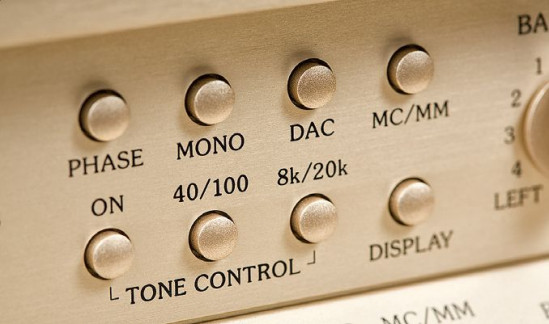

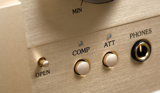

W ramach regulacji barwy dźwięku wybieramy tzw. turnover frequence; dla niskich tonów może to być 80 lub 100 Hz, a dla wysokich 8 lub 20 kHz.
Na zewnątrz pozostawiono kilka najważniejszych manipulatorów - m.in. skokowe zmniejszenie wzmocnienia ("att") o 20 dB oraz loudness ("comp"), wzmacniający skraje pasma.

Selektor wzmocnienia (gain) układu to bardzo przydatna funkcja. Pomaga dopasować wzmocnienie całego toru do systemu i warunków odsłuchowych.
Jedną z kosmetycznych zmian w stosunku do poprzedniego modelu P-4100 jest wymiana funkcjonalności przycisków i gałeczki. Teraz tą ostatnią wybieramy sposób pracy wskaźników mocy wyjściowej, a tymi pierwszymi - aktywne wyjścia głośnikowe (wcześniej było odwrotnie).

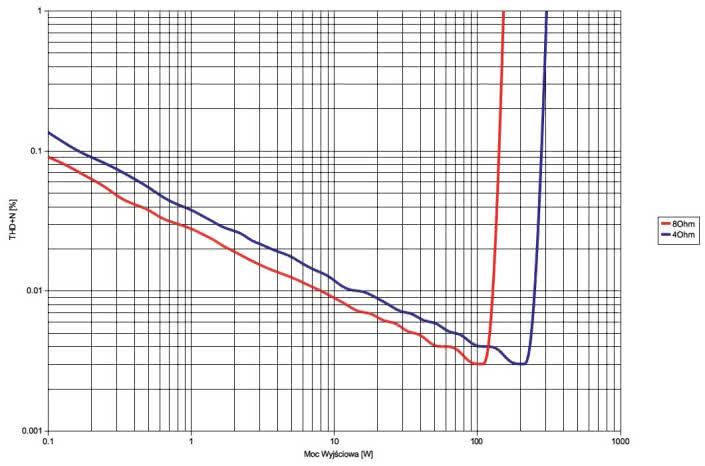

Laboratorium Accuphase C-2120 + P-4200

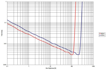

Wzmacniacz był mierzony jako zestaw złożony z przedwzmacniacza i końcówki mocy. Najlepsze wyniki (poziom szumów i zniekształceń) uzyskałem dla połączenia XLR i takie właśnie zostało wykorzystane w pozostałych pomiarach.
Producent niedoszacował parametry tego wzmacniacza, deklarując 90 W przy 8 Ω i 180 W przy 4 Ω. Gdy patrzymy na nasze wyniki, wydaje się wręcz, że mówimy o dwóch zupełnie różnych urządzeniach. Testowany egzemplarz osiągnął bowiem aż 153 W przy 8 Ω i dokładnie dwukrotnie więcej przy 4 Ω. Zasilacz jest bardzo wydajny i umożliwia właściwie podtrzymanie tych rezultatów przy jednoczesnym wysterowaniu obydwu kanałów.
W ustawieniu najwyższej czułości (końcówki mocy) zestaw ma czułość 0,17 V, a więc minimalnie wyższą od 200 mV standardu dla urządzeń zintegrowanych. Poziom szumów wynosi 87 dB i jest w tej klasie urządzeń przyzwoity, dynamika to 108 dB.

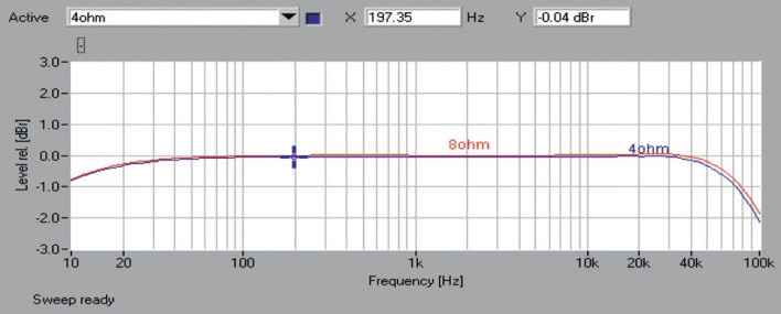

W pasmie przenoszenia (rys.1) nie widać nic niepokojącego, przy 10 Hz spadek wynosi -0,8 dB, a przy 100 kHz -1,9 dB dla 8 Ω oraz -2,1 dB dla 4 Ω. Choć w spektrum zniekształceń (rys. 2) można zaobserwować trzecią oraz piątą harmoniczną, to ich poziom jest bardzo niski i nie przekracza -90 dB.

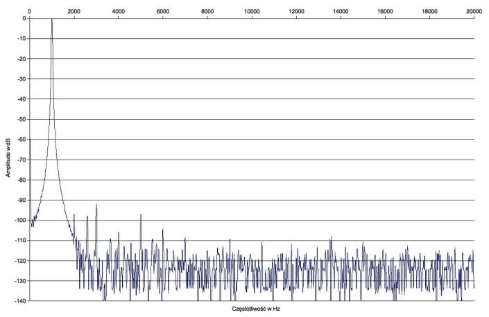

Wykres z rys. 3. to mocny akcent na koniec sesji pomiarowej, zniekształcenia THD+N są niższe od 0,1 % właściwie w całym zakresie mocy wyjściowej, zarówno dla 8, jak i 4 Ω. Minima oscylują wokół wartości 0,003 %, stanowiących już kres możliwości naszego systemu pomiarowego. Znakomicie!
