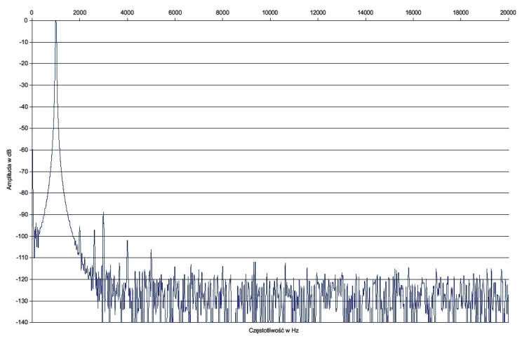

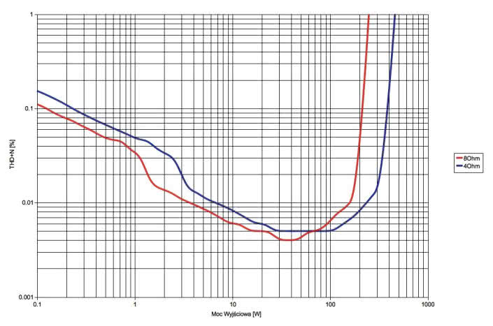

Laboratorium Jak zwykle u Hegla – znakomite. Bardzo wysoka moc (2 x 245 W/8 om, 2 x 447 W/4 om), wysoki S/N - 89 dB, bardzo niskie zniekształcenia.

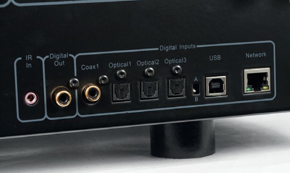

Złącza podzielono na dwa rzędy, do górnego trafiają sygnały analogowe, do dolnego - cyfrowe.
Terminale głośnikowe występują w jednej parze solidnych zacisków. W sekcji cyfrowej przewidziano aż sześć złącz. Trzy z nich wykonano w standardzie optycznym, jedno we współosiowym (takie jest również jedyne z cyfrowych wyjść). Do tego dołożono jeszcze port USB-B, np. dla komputera, oraz prowadzący do skromnej, ale praktycznej sekcji sieciowej port LAN.

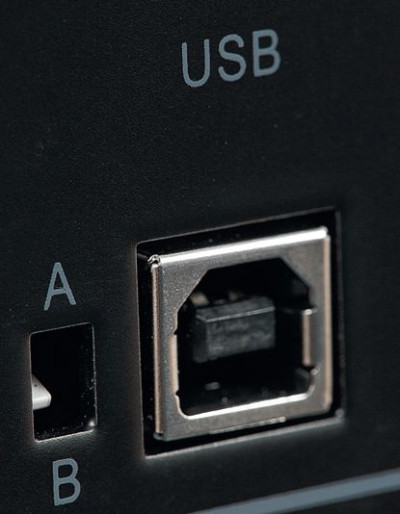

Obok gniazda USB znajduje się hebelkowy przełącznik trybu pracy - A lub B. Ten obszar nie został w instrukcji obsługi wyjaśniony, jednak chodzi o zapewnienie kompatybilności z szerokim spektrum urządzeń (głównie komputerów).
W podstawowej pozycji A mamy uniwersalność pracy (bez konieczności instalacji sterowników) w niemal każdym systemie, jednak parametry są ograniczone do 24 bit/96 kHz.
W trybie B wzmacniacz przyjmuje PCM 24/192, a także DSD64 i DSD128. Tym razem potrzebne będzie jednak dodatkowe oprogramowanie, które można ściągnąć ze strony internetowej producenta.

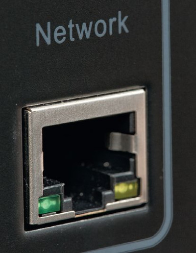

Hegel nie jest rozbudowanym odtwarzaczem sieciowym, ale złącze LAN obudowano kilkoma podstawowymi, przydatnymi funkcjami.

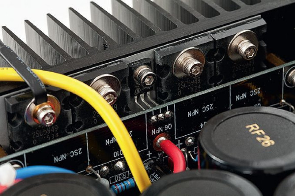

Natomiast pięknie rozdzielono, bo na dwa niezależne moduły, końcówki mocy, radiatory znajdują się w przedniej części obudowy - po obydwu stronach.
Przy radiatorach umieszczono płytki drukowane, każdy z kanałów ma imponujący zestaw aż dziesięciu tranzystorów mocy skonfigurowanych w pary Sanken 2SA- 2121/2SC5949. Aby skrócić ścieżkę zasilania, tuż obok są także filtry zasilające.

Bateria wejść cyfrowych, obok zaledwie dwóch analogowych, prezentuje się imponująco.

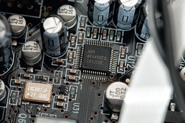

Obszerniejszy jest moduł cyfrowy znajdujący się poniżej. Dodatkowa, niezależna, ekranowana płytka zawiera układy komunikacji LAN. Interfejs wejścia USB to bardzo dobry układ XMOS, ale nawet ciekawsza wydaje się implementacja przetwornika C/A.
Konwerter AKM AK4490 potrafi naprawdę wiele, przyjmuje sygnały PCM o rozdzielczości 32 bit i częstotliwości próbkowania aż 768 kHz, jednak Hegel uruchomił tor wejścia USB "jedynie" dla parametrów 24/192.
Podobnie to wygląda w ramach DSD, wzmacniacz obsługuje DSD128, chociaż teoretycznie sam przetwornik AKM potrafi znacznie więcej, bo sięga aż DSD512.

Port USB pozwala, jak zwykle, wykrzesać najwięcej z przetworników C/A, miniaturowy hebelek służy do zmiany trybów pracy wejścia.

Mimo że poszczególne sekcje trzeba było łączyć przewodami, to odstęp od szumu jest bardzo wysoki.

Na zdjęciu widać zaledwie fragment końcówki mocy jednego kanału; łącznie w takim bloku znajduje się aż dziesięć tranzystorów wyjściowych.

Hegel H360 nie jest rozbudowanym, wszechstronnym odtwarzaczem sieciowym, ale jego możliwości w wielu wypadkach okażą się zupełnie satysfakcjonujące.
Hegel H360 jest zgodny ze standardem DLNA i wpisuje się w rolę tzw. DMR (Digital Media Renderer), czyli swoistego odbiornika, do którego kompatybilne urządzenia mogą wysłać sygnał.
Przetwornik C/A AKM-a jest potężnym układem o wyśrubowanych parametrach, ale Hegel wykorzystuje tylko część z nich.
Podstawowym wyborem takich źródeł staje się oczywiście sprzęt przenośny, jednak można do tego "przyuczyć" także komputery czy serwery NAS, powierzając np. smartfonowi rolę sterownika.
W ten sposób nie da się jednak strumieniować plików DSD (tutaj jedynym sposobem jest wejście USB-B), ale nic nie stoi na przeszkodzie, by korzystać z plików FLAC, MP3, WAV czy AIFF.
Choć niekompatybilną, to podobną funkcjonalność (jest to opracowanie firmy Apple, stworzone na bazie ogólnie dostępnego standardu DLNA) oferuje protokół Airplay, który H360 również wspiera.

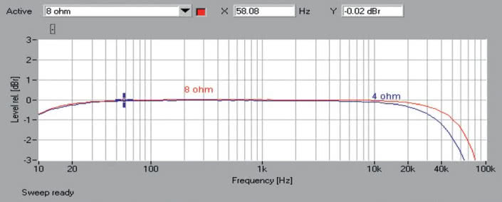

Moc znamionowa (1% THD+N, 1 kHz) [W] 8 Ω, 2x 245
Moc znamionowa (1% THD+N, 1 kHz) [W] 4 Ω, 2x 447
Czułość (dla maksymalnej mocy) [V] 1x 1,0
Stosunek sygnał / szum (filtr A-ważony, w odniesieniu do 1W) [dB] 89
Dynamika [dB] 112
Współczynnik tłumienia (w odniesieniu do 4 Ω) 137
