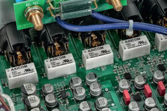

Do przełączania sygnałów z wejść służą bardzo dobre przekaźniki Axicom, sygnały audio są przesyłane w ramach jednej dużej płytki drukowanej, na oddzielnych modułach zrealizowano końcówki oraz obsługę regulacji wzmocnienia.

Montaż sprawia znakomite wrażenie, wszystko przygotowano bardzo starannie, kable są pospinane w wiązki, w niektórych miejscach prowadzone na specjalnych platformach i uchwytach.
We wzmacniaczu impulsowym zaskakuje obecność potężnego zasilacza z ogromnym "garnkiem" - transformatorem toroidalnym. Na głównej płytce zainstalowano sporą baterię kondensatorów filtrujących. Poszczególne sekcje, przedwzmacniacz, wzmacniacz mocy, sterowanie mają niezależne odczepy.

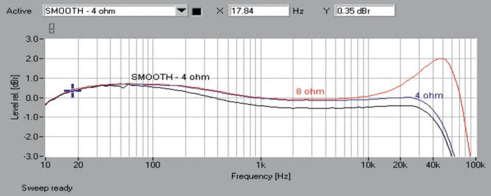

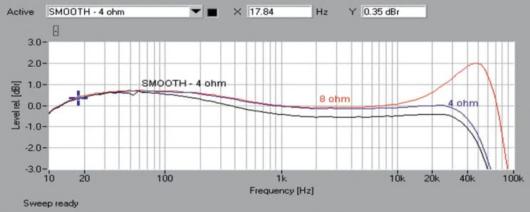

Charakterystyki przenoszenia (rys.1) mają nietypowy kształt, poniżej 1 kHz widać delikatne podbicie (kilka dziesiątych decybela), a zastosowanie fi ltrów wyjściowych wymusiło optymalizację, którą przeprowadzono (całkiem słusznie) dla 4 Ω; przy takim obciążeniu charakterystyka biegnie równo i opada powyżej 30 kHz (-3 dB przy ok. 63 kHz), natomiast przy 8 Ω widać lekkie wzbudzenie (+2 dB przy ok. 50 Hz).
Kolejną ciekawostkę przynosi włączenie układu Smooth, który nieznacznie tłumi sygnał powyżej 100 Hz, w przeważającej części pasma o około -0,5 dB, ale być może różnica ta zależy od poziomu sygnału.

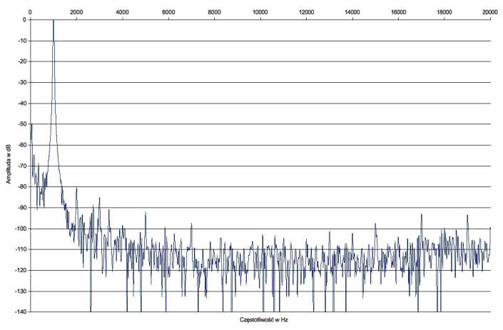

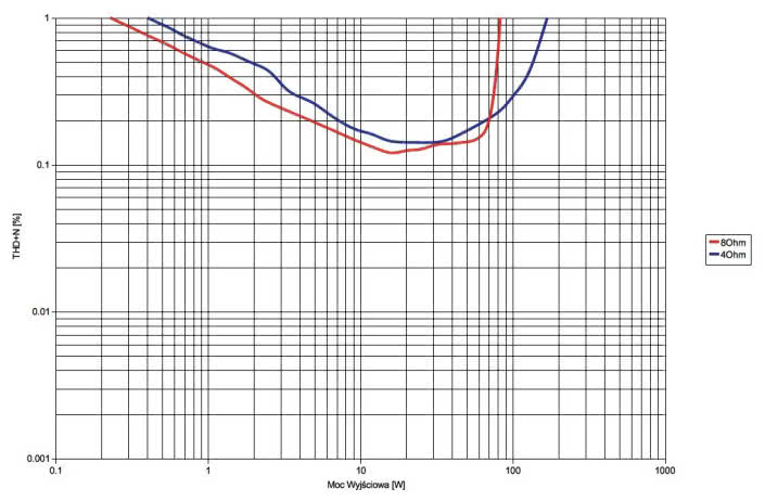

Najsilniejszą harmoniczną (rys. 2) jest druga, sięgając jednak umiarkowanych -80 dB, trzecia leży przy -86 dB, a kolejne już znacznie poniżej -90 dB. Na wykresie z rys.3 widać łagodne wejście w przesterowanie przy obciążeniu 4 omów, chociaż THD+N, w całym zakresie, nie schodzi poniżej 0,1 % (również dla 8 omów).
