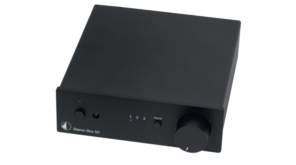

Najnowsza edycja Stereo Boxa jest oznaczona indeksem S2 (w tej serii pojawia się zresztą coraz więcej ciekawych konstrukcji) i została wprowadzona do sprzedaży latem. Urządzenie składa się z dwóch części - wzmacniacza oraz zewnętrznego zasilacza.
Ten ostatni z wyglądu nie ma wiele wspólnego z jednostkami do zastosowań audio, ale już się do tego przyzwyczailiśmy; firmy takie jak Pro-Ject czy ifiAudio sięgają po zasilacze "ścienne" z dobrymi rezultatami, ten w Stereo Box S2 ma więc formę bardziej przyzwoitą: samodzielnej, podłużnej puszki.

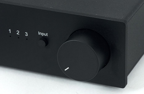

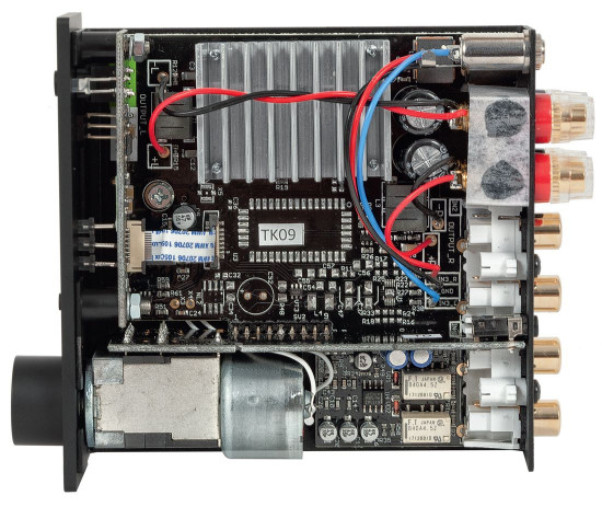

Właściwy wzmacniacz waży dokładnie 660 g i jest niewiele większy od paczki papierosów. Układ regulacji wzmocnienia jest klasyczny, z miniaturowym potencjometrem. Jednak jest on zmotoryzowany, co oznacza, że wzmacniacz - pogratulować konstruktorom - ma zdalne sterowanie.
Przedwzmacniacz też jest ambitny, bo z przekaźnikami w roli przełączników wejść. Wewnątrz obudowy Pro-Jecta Stereo Box S2 znajduje się również całkiem spory radiator, do którego przykręcono tranzystory wyjściowe.
Wyposażenie jest skromne, ale nic więcej by się tu nie zmieściło... pokrętło wzmocnienia trudno normalnie złapać, trzeba je "uszczypnąć", przytrzymując drugą ręką leciutką obudowę.
Obudowa wzmacniacza Pro-Ject Stereo Box S2 jest dostępna w wersji czarnej i srebrnej, wykonano ją w całości z metalu, podobnie jak miniaturowe pokrętło głośności; wejście wybieramy małym przyciskiem. W poprzedniej wersji wejścia były dwa, a teraz są trzy; wszystkie analogowe i przeznaczone dla sygnałów liniowych.
O tym, które jest aktywne, informuje jedna z trzech niebieskich diod. Kolejna wskazuje włączenie zasilania (małym, okrągłym przyciskiem). Stereo Box S2 nie ma wyjścia słuchawkowego ani wejść cyfrowych.

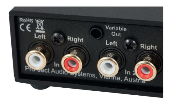

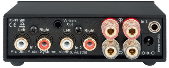

To pierwsze bardzo by się przydało; szczerze mówiąc, zamieniłbym na nie jedno z wejść liniowych, gdyby chodziło tylko o deficyt miejsca. Na tylnym panelu faktycznie nie ma go zbyt wiele, zmieściły się tylko dwie pary gniazd RCA, trzecie źródło trzeba podłączyć wtyczką mini-jack. Jest też wyjście w tym standardzie, producent zachęca, by podłączyć w ten sposób... zewnętrzny wzmacniacz słuchawkowy.
Jakoś się udało... w czym pomogło też przeniesienie zasilacza na zewnętrz. Z terminalami głośnikowymi trzeba uważać, nakrętki są tak blisko siebie, że trudno je dokręcać, ale – co ciekawe i korzystne - przyjmują klasyczne wtyki bananowe.
Terminale głośnikowe wprawiają w zakłopotanie: nakrętki są o połowę krótsze niż zwykle, a trzpienie osadzone tak ciasno, że nie odważyłbym się do Pro-Jecta Stereo Box S2 wkręcać przewodów obranych z izolacji; ratunkiem są bananki, o dziwo pasują, ale koniecznie takie z plastikowymi obudowami.

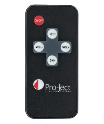

Pilot wielkości karty kredytowej ma pięć przycisków - to wystarczy, by włączać i wyłączać zasilanie, regulować poziom głośności i zmieniać źródła; do tych ostatnich służą klawisze "telewizyjne" opisane jako CH+ i CH- (od Channel+ i Channel-). Nowa wersja ma mieć wyższą moc; niemal cały blok końcówek mocy zasłonięto radiatorem, więc trudno stwierdzić, jakie tutaj zaszły zmiany.

Stereo Box S2 ma obrotowy potencjometr (nawet z silniczkiem), przekaźniki wyboru wejść, a także malutki radiator - najbardziej przypomina klasyczny wzmacniacz, tylko "przeskalowany".

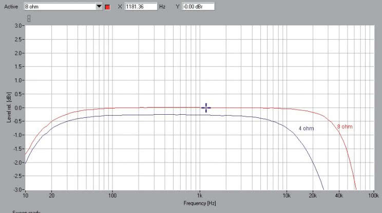

Pasmo przenoszenia (rys.1) nie ma większych problemów, przy 10 Hz notujemy spadek ok. -2 dB dla obydwu obciążeń. W zakresie wysokotonowym wyraźnie lepiej prezentuje się charakterystyka 8-omowa (-3 dB przy 62 kHz), podczas gdy przy 4 Ω notujemy spadek już powyżej kilku kHz, -3 dB pojawia się wcześnie, przy 25 kHz.

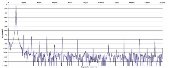

Można to widzieć jako optymalizację układu impulsowego dla obciążenia 8-omowego (dzięki czemu nie występuje tutaj podbicie), jednak... nie mamy wcale pewności, czy Stereo Box S2 jest wzmacniaczem w klasie D. Udział harmonicznych (rys. 2) jest wyraźny, najsilniejsza druga ma poziom -71 dB, minimalnie niżej (-73 dB) leży trzecia, a tuż za nią (wciąż powyżej -90 dB) kolejne nieparzyste.

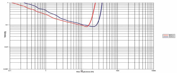

Odbija się to na poziomie THD+N (rys. 3). THD+N poniżej 0,1 % są dostępne wyłącznie w wąskim zakresie wysokich mocy wyjściowych (powyżej 8 W przy 8 Ω i 11 W przy 4 Ω).
