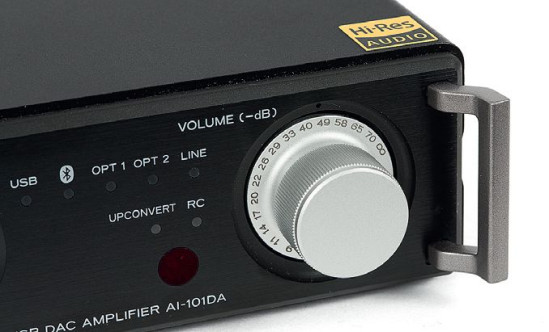

Drugi - pokrętło głośności wyskalowane w decybelach w odniesieniu do poziomu 0 dB, odpowiadającemu najwyższej wartości wzmocnienia napięciowego - gdy więc słuchamy ciszej, pokrętło pokazuje wyższą wartość (tłumienia).
Obudowę wykonano w całości z metalu, wraz z pokrętłami. Dzięki nim Teac AI-101DA prezentuje się - moim zdaniem - nawet lepiej niż droższy AI-301, który pokrętło ma tylko jedno; w Teacu AI-101DA są trzy - oprócz regulatora głośności także selektor źródeł oraz obrotowy włącznik zasilania. Z przodu zmieszczono też niewielki wskaźnik wybranego wejścia oraz układy Up Convert i RC (o nich - nieco później).
Pokrętło głośności ze specyficzną "skalą" oraz rączki - to elementy nawiązujące do sprzętu profesjonalnego.

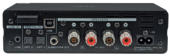

Oprócz pojedynczych wyjść głośnikowych jest także gniazdo na słuchawki (3,5 mm), priorytetowo potraktowano wejście USB (np. dla komputera), przyjmuje ono sygnały 24/192. Są też przydatne, np. do podłączenia telewizora, dwa wejścia optyczne akceptujące 24/96 kHz. Dla najnowszych źródeł bezprzewodowych przygotowano moduł Bluetooth (wersja v3.0 z kodowaniem aptX).
Początkowo myślałem, że producent w ogóle zrezygnował z wejścia analogowego (co byłoby chyba jednak rozwiązaniem zbyt awangardowym), ale ostatecznie znalazłem jedno - na skraju, w formie gniazdka 3,5-mm (szkoda, że nie jest to wygodna para RCA).
Jest też monofoniczne wyjście subwooferowe. Teac AI-101DA jest wyposażony w zdalne sterowanie, ale pokrętło regulacji głośności nie jest wsparte silniczkiem, nie obraca się więc wraz z rozkazami płynącymi z pilota.
Udało się poukładać gniazda dla wszystkich najważniejszych standardów, są nawet bardzo przyzwoite terminale głośnikowe, chociaż wejście analogowe przygotowano na 3,5-mm gniazdku. Złącze USB-B to dzisiaj kontakt ze światem, AI-101DA przyjmuje sygnały PCM 24 bit/192 kHz, wyposażenie obejmuje również gniazda optyczne.
Za właściwy tłumik sygnału odpowiada inna część układu, a gałka głośności pełni tylko rolę enkodera. Problem pojawia się więc, gdy pilotem zmienimy głośność, a potem zechcemy ją dalej regulować już gałką z przedniego panelu. Nadrzędna staje się wówczas ta ostatnia, jej najmniejsza nawet zmiana wywołuje natychmiastowe (i skokowe) przejście do ustalanego poziomu.
Aby pomóc to opanować, o "nadpisaniu" ustawienia głośności działaniem pilota informuje niewielka dioda, oznaczona jako "RC". Teac AI-101DA ma układ Up Convert, który upsamplerem konwertuje częstotliwość próbkowania dla sygnałów wejściowych w zakresie od 32 do 96 kHz (te o jeszcze wyższej częstotliwości próbkowania nie są w ogóle modyfikowane).

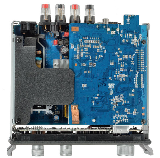

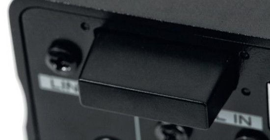

Cała obudowa jest metalowa, więc anteny modułu Bluetooth przeniesiono na zewnątrz, do małej plastikowej skrzyneczki.

Układ rozłożono między kilka płytek drukowanych.

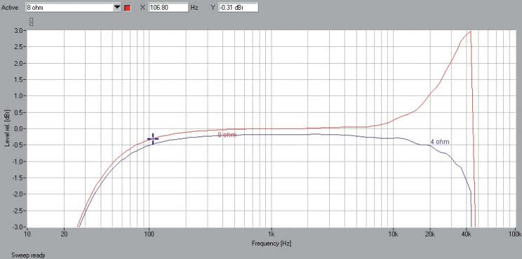

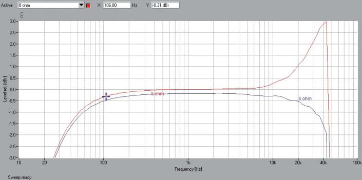

Na pasmie przenoszenia (rys.1) widać raczej nietypową dla tego typu wzmacniaczy słabość w zakresie niskich częstotliwości, poziom opada już poniżej 100 Hz, a punkt -3 dB można wyznaczyć przy 24 Hz. W zakresie wysokotonowym charakterystyka wygląda zgodnie z oczekiwaniami (klasa D), pokazując podbicie dla 8 Ω (+3 dB przy 40 kHz) i wyraźnie lepszą liniowością dla 4 Ω. W obydwu przypadkach punkt -3 dB wyznaczymy przy ok. 45 kHz.

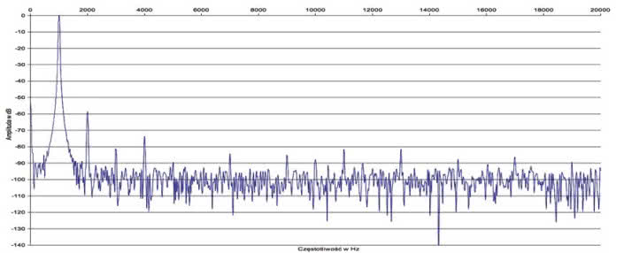

Teac dość chętnie "operuje" parzystymi harmonicznymi. Na rys. 2. widać najsilniejszą drugą przy dość wysokich -59 dB, czwartą przy -74 dB, powyżej -90 dB można dostrzec jeszcze kilka nieparzystych z trzecią (-81 dB) na czele.

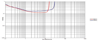

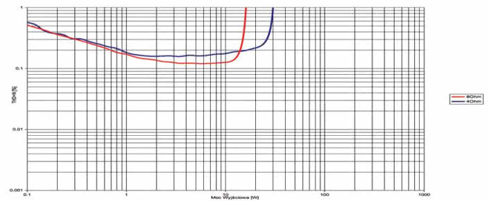

Szumy i zniekształcenia harmoniczne nie pozwalają na uzyskanie niskich wartości THD+N (rys. 3), charakterystyki w całym zakresie utrzymują się powyżej 0,1 %.
