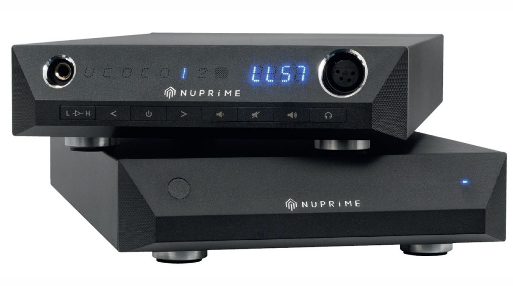

NuPrime DAC-10H
Urządzenie NuPrime DAC-10H występuje w dwóch odmianach - podstawowej oraz "H". Ta druga (ją testujemy) wyróżnia się modułem wyjść słuchawkowych, których nie ma bazowy DAC-10. Obudowa jest wąska i bardzo głęboka, ma podobne proporcje jak urządzenia Exposure XM.
Na charakterystycznym ścięciu widać duże, srebrne pierścienie, które z daleka sprawiają wrażenie pokręteł. Jest to jednak wyłącznie ozdoba wokół wyjść słuchawkowych.

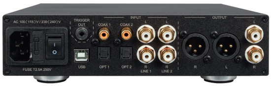

Wyposażenie w złącza na tylnym panelu jest bardzo dobre, tak jak i sama jakość gniazd. Brakuje jednak w przedwzmacniacza gramofonowego. Dwa cyfrowe wejścia współosiowe i dwa optyczne przyjmują sygnały PCM 24 bit/192 kHz, a złącze USB akceptuje 24/384 kHz, ponadto DSD256.
W konfiguracji przedwzmacniacz/końcówka mocy, praktycznym dodatkiem stają się wyzwalacze 12 V; łącząc dodatkowym kablem obydwa urządzenia, przedwzmacniacz będzie uruchamiał końcówkę. Wejścia analogowe mają też tryb A/V - z maksymalnym, stałym poziomem wzmocnienia.

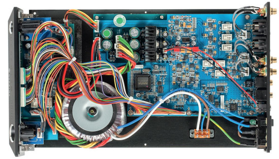

Wnętrze NuPrima DAC-10H wypełnia jeden duży moduł z elektroniką audio oraz dedykowanymi układami zasilającymi, oraz kilka mniejszych płytek, które pełnią rolę wzmacniacza słuchawkowego i obwodów wyświetlacza.
NuPrime dużą uwagę skupia na sekcji zasilającej, trzyma się układów liniowych, stosuje je nawet we wzmacniaczach impulsowych, gdzie wielu producentów rezygnuje z dużych transformatorów.
Transformator toroidalny zastosowano więc nawet w NuPrime DAC-10H, przygotowując niezależne odczepy dla poszczególnych sekcji, a te kluczowe (sygnały audio) dzieląc dodatkowo pomiędzy obydwa kanały. Regulacja głośności jest prowadzona na sygnale analogowym.
Producenci często sięgają tutaj po gotowe układy scalone. NuPrime stosuje własne rozwiązanie, zapewniające 99 kroków (każdy co 0,5 dB), a jego główną zaletą ma być to, że sygnał audio przepływa (dla danego ustawienia poziomu głośności) tylko przez jeden element tłumiący.

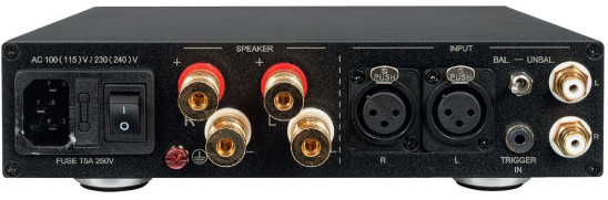

Końcówka NuPrime ST-10 prezentuje się skromnie, obudowa jest wąska (zaledwie 21 cm), ale głęboka, podobnie jak DAC-10H. Włącznik sieciowy licuje z frontem. Z tyłu, oprócz gniazda sieciowego, zainstalowano pojedynczą parę terminali głośnikowych (niska obudowa wymusiła ich delikatne pochylenie, inaczej by się nie zmieściły).
NuPrime ST-10 ma dwie pary wejść, jedną RCA i jedną XLR, wyboru dokonujemy niewielkim przełącznikiem hebelkowym. Obok wejść jest jeszcze gniazdo wyzwalacza 12 V.

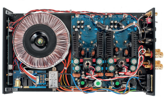

Wzmacniacze impulsowe występują często w towarzystwie impulsowych zasilaczy, jednak NuPrime nie trzyma się takiego schematu, o czym świadczy duży transformator toroidalny z dwoma odczepami (dla obydwu kanałów).
Kanały mają też niezależne moduły, z obwodami zasilającymi (prostowniki, kondensatory filtrujące), a przede wszystkim końcówkami mocy, do których sygnał doprowadzony jest wprost z gniazd XLR - w formie zbalansowanej!
Układ bazuje na podstawowych założeniach wzmacniacza impulsowego. Częstotliwość sygnałów sterujących jest tutaj bardzo wysoka, wynosi ok. 700 kHz, podczas gdy przeważnie w klasie D stosuje się wartość ok. 400 kHz.
NuPrime utrzymuje, że taki wybór pozwala dalej zwiększać efektywność każdego układu impulsowego. Sprawność przekracza 90%, stąd ST-10 nagrzewa się w bardzo umiarkowanym stopniu.
Konstrukcja ST-10 jest złożona z dwóch modułów końcówek, uzupełnionych dużym transformatorem toroidalnym.
Górna pokrywa nie ma otworów wentylacyjnych, a chłodzenie każdego z dwóch kanałów zapewniają dwa niewielkie, umieszczone wewnątrz "bloczki" radiatorów. Jak każdy układ impulsowy, tak i ten w NuPrime ST-10 wymaga obecności (tuż przed gniazdami wyjściowymi) pasywnych filtrów rekonstrukcyjnych.

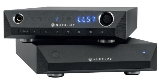

NuPrime DAC-10H+ST-10
Kłopot z takimi obietnicami jest taki, że o ile jedni usłyszą wszystko, co "powinni" usłyszeć, to inni, dostrzegając w tym pewną przesadę i niekonsekwencję, nie usłyszą już nic, poza brakami i niedociągnięciami.
Na szczęście większość w ogóle nie czyta takich opisów, więc może usłyszeć to, co naprawdę jest do usłyszenia. Sam postaram się ustawić właśnie na takiej pozycji, chociaż nie będę unikał odniesień do brzmienia lampowego - faktycznie można z nim kojarzyć charakterystykę NuPrime, byle tylko się nie rozpędzić i na tym nie poprzestać.
Wzmacniacze w klasie D wielokrotnie już udowodniły, wbrew naszej audiofilskiej intuicji, że technika impulsowa, kojarzona też z techniką cyfrową, wcale nie oznacza zimnego, płaskiego, a tym bardziej wyostrzonego brzmienia.
Dobrze obrabiane "impulsy" stać na miękkość i delikatność, co nieraz już było słychać, a tym razem słychać jeszcze lepiej. Natychmiast wyczuwalna jest miękkość średnicy i słodycz wysokich; na pewno trudno byłoby pomylić NuPrime z Exposure, w jakichkolwiek warunkach i na jakimkolwiek systemie.
Nawet z kolumnami o rozjaśnionej charakterystyce, która przecież się nie zmieni, brzmienie może być lekkostrawne, zamiast natarczywego.
NuPrime DAC-10H+ST-10 przechodzi płynnie, bez szarpania i utwardzania. Zredukowano też "dzwonienie", dźwięk nie zawsze błyszczy tak, jak tego wymaga pełna naturalność i neutralność, a szczegóły nie pojawiają się w formie szpilek; w sumie jest to dobry kompromis pomiędzy obowiązkiem a przyjemnością...

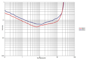

Nawet od niewielkiego wzmacniacza impulsowego możemy oczekiwać sporej dawki watów, a także wyraźnego jej zwiększenia przy niższej impedancji obciążenia. Tymczasem NuPrime decyduje się na dość nietypową konfigurację, w której podobna moc maksymalna utrzymywana jest zarówno dla 8-, jak i 4 Ω; według specyfikacji ma to być 2 x 150 W.
Jednak w naszym laboratorium zaczynamy od sprawdzenia potencjału pojedynczego kanału (wówczas tylko dla niego pracuje zasilacz), i stąd pojawiają się wyniki znacznie wyższe – 231 W przy 8 Ω, chociaż faktycznie niewiele więcej, bo 240 W przy 4 Ω. Wyniki w układzie stereo są bliskie firmowym zapowiedziom, jednak liniowy zasilacz "nie nadąża" za możliwościami (i zapotrzebowaniem) impulsowych końcówek, przy 8 Ω mamy 2 x 173 W, a przy 4 Ω – 2 x 161 W.
Przedwzmacniacz pozwala na różne konfi guracje czułości, nawet w ustawieniu fabrycznym (L – niska czułość) parametr ten wynosi 0,5 V, co jest wartością wciąż bardzo uniwersalną.
Z reguły wzmacniacze impulsowe cierpią na wysokie szumy (wysokoczęstotliwościowe, ale pojawiające się w wynikach pomiarów), NuPrime DAC-10H/ST-10 radzi sobie całkiem dobrze, S/N wynosi 80 dB, a dynamika 104 dB. Niełatwym testem dla konstrukcji tego typu jest też pomiar charakterystyk przenoszenia (rys.1). Podbicie przy 30 kHz nie przekracza jednak akceptowalnej wartości 1,5 dB.

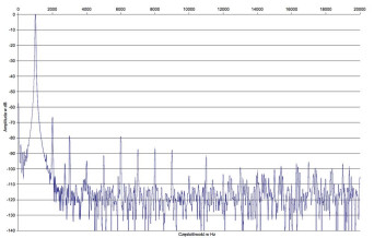

Poważniejszym problemem jest poziom zniekształceń (rys. 2). Najsilniejsza druga leży przy wysokich -67 dB, trzecia przy -79 dB, a powyżej -90 dB są kolejne; do dziewiątej włącznie.
Zniekształcenia THD+N (rys. 3) niższe od 0,1 % można uzyskać dla mocy wyjściowej przekraczającej 0,8 W przy 8 Ω i 1,3 W przy 4 Ω. Charakterystyki dość wcześnie osiągają swoje minima, w czym DAC-10H/ST-10 przypomina nieco wzmacniacz lampowy.
