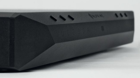

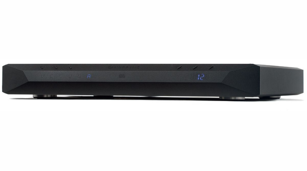

Wzmacniacz NuPrime IDA-16 nadal prezentuje się atrakcyjnie i groźnie, czarna obudowa (jest też wersja srebrna) o charakterystycznych kształtach (ze ściętym "dziobem") może się kojarzyć z techniką wojskową. Diody sygnalizujące różne funkcje zatopiono w szczelinach.

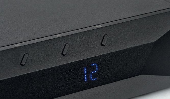

Obsługę skoncentrowano w dwóch grupach przycisków; jedna pozwala na przełączanie pomiędzy źródłami, a druga na regulację głośności (i szybkie wyciszenie). W zestawie jest też pilot o nietypowym przekroju sześcioboku, przyciski ulokowano na krawędziach i dobrze trafiają pod palce.

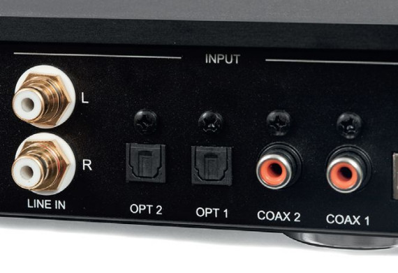

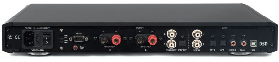

O tym, że NuPrime IDA-16 to wzmacniacz epoki cyfrowej, najdobitniej świadczy jednak tylna ścianka. Wśród sześciu wejść tylko jedno jest analogowe.
Dwóm współosiowym i parze optycznej towarzyszy USB (USB-B), którego zadaniem będzie najpewniej przejęcie sygnałów wprost z komputera. Płaska obudowa utrudniała instalację podwójnych zacisków głośnikowych, więc terminale są pojedyncze - i to wystarczy.

Obudowa ma standardową szerokość, ale jest bardzo niska. Na mnogość gniazd nie było miejsca, jednak dla całej palety cyfrowych - wystarczyło.

Do IDA-16 podłączymy aż sześć źródeł... ale tylko jedno analogowe.

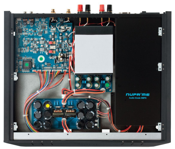

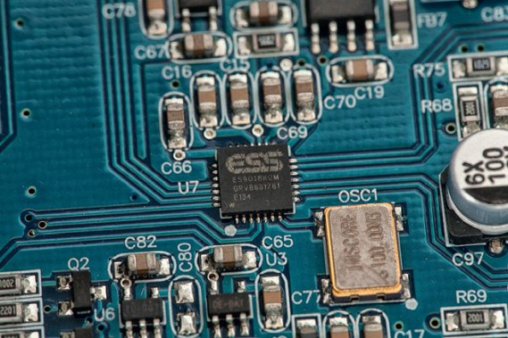

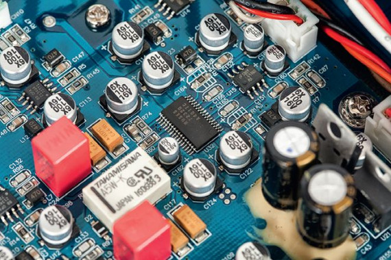

Blok przedwzmacniacza jest analogowy, więc sygnały z wejść cyfrowych trafiają najpierw do przetwornika C/A. Przy USB pracuje układ XMOS, a dalej mamy przetwornik ESS9018 (ESS Sabre).
To scalak już nie bezwzględnie najnowszy, ale wciąż imponujący parametrami: rozdzielczość (dla sygnałów PCM) sięga 32 bit, natomiast sam wzmacniacz IDA-16 przyjmuje 24 bit, co ma zapewne związek ze stopniem wejściowym USB (lub jego konfiguracją). Jednak już maksymalna częstotliwość (DSD i PCM) odpowiada parametrom samego DAC-a.
ESS9018 to scalak 8-kanałowy, ale z możliwością konfiguracji w trybie dwukanałowym. Warto tak zrobić (gdy nie korzystamy z sygnałów surround), gdyż zapewnia to wyższą dynamikę (względem trybu 8-kanałowego). Moduł przetwornika wieńczą bufory analogowe w formie świetnych wzmacniaczy operacyjnych Texas Instruments OPA2134.
Sterowanie mikroprocesorowe, więc pojawiły się wyświetlacze w oryginalnej formie podświetlonych szczelin.
W ramach przejętych z firmy NuForce patentów znalazły się głównie te związanie z impulsowymi końcówkami mocy. Obecnie aż roi się od układów OEM, NuPrime nie sięgnęło jednak po gotowca, lecz samo zaprojektowało układ (opierając się na rozwiązaniach NuForce). Wysokiej klasy impulsowa końcówka mocy nie jest dzisiaj takim wyczynem jak kilka lat temu, ale "własna" – jest czymś wyjątkowym i prestiżowym.

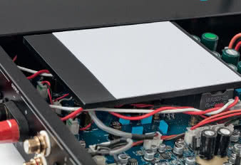

W NuPrime IDA-16 zastosowano także impulsowy zasilacz. Końcówki mocy pracują w najbardziej typowej klasie D, a więc z modulatorem typu PWM. Wyjątkowa jest jednak częstotliwość impulsów przełączających (w ramach tranzystorów wyjściowych).
Przeważnie wynosi ona ok. 400 kHz, a tutaj sięga aż 600 kHz. Teoretycznie pozwoli to skuteczniej odseparować pasmo akustyczne od zniekształceń, choć sama konstrukcja generatorów tego typu jest bardziej wymagająca.

Niska obudowa, wysoka moc i brak widocznych radiatorów, czyli konstrukcja z układem impulsowym, również w zasilaczu, co tym bardziej zwiększa sprawność energetyczną całego urządzenia.

Nie licząc wejść cyfrowych, cały tor wzmacniający jest analogowy. Taki jest też przedwzmacniacz, do regulacji głośności wykorzystano moduł scalony.

Sekcję przedwzmacniacza połączono z modułami przetwornika; ESS Sabre jest ośmiokanałowy, ale może być w pełni wykorzystany w urządzeniach stereofonicznych – skonfigurowany w trybie dwukanałowym ma lepsze parametry.

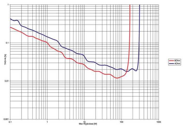

Jak na wzmacniacz tranzystorowy, a tym bardziej impulsowy, sytuacja miała być nietypowa, bowiem wedle zapowiedzi producenta moc ani trochę się nie zwiększa wraz z obniżaniem impedancji obciążenia, w specyfi kacji znajduje się wpis: 2 x 200 W / 8 ohm, 2 x 200 W / 4 ohm. Nie byłby to jednak zupełny unikat – podobnie "zachowuje się" wiele wzmacniaczy NAD.
Jednak w naszym laboratorium IDA-16 zademonstrował właściwości zupełnie inne, ale właściwe dla większości wzmacniaczy. Przy 8 Ω IDA-16 wprawdzie nie osiągnął zadeklarowanych 200 W, ale 167 W, przy wysokiej impedancji, to też świetny rezultat; a przy 4 Ω moc wzrosła niemal dwukrotnie i przekroczyła pułap 300 W.
Imponuje też kondycja w trybie stereo, zasilacz jest znakomity, skoro utrzymana jest taka sama moc wyjściowa, i to dla obydwu impedancji. Czułość jest znacznie niższa od standardowej, ale to rozwiązanie dzisiaj często spotykane.

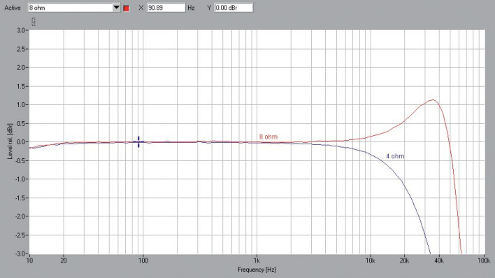

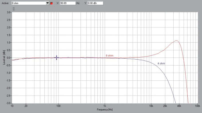

Charakterystyka przenoszenia (rys.1) pokazuje wciąż pojawiające się (a niegdyś powszechne) dolegliwości wzmacniaczy w klasie D. Powyżej ok. 5 kHz zaczyna się wzrost dla obciążenia 8 Ω (i podbicie ok. 1 dB przy 33 kHz) albo spadek dla 4 Ω; punkty -6 dB wyznaczymy odpowiednio dla 33 KHz i 62 kHz.

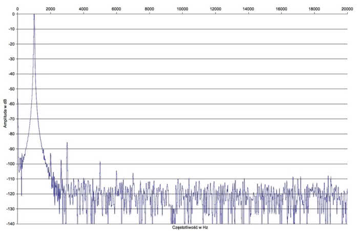

W spektrum zniekształceń (rys. 2) najsilniejsza jest trzecia harmoniczna, ale jej poziom to niskie -86 dB; drugą oraz piątą odnajdujemy już poniżej -90 dB. Pomimo znacznego udziału szumów, zniekształcenia THD+N (rys. 3) są umiarkowane; poniżej 0,1 % już dla mocy wyjściowej powyżej 1 W przy 8 Ω i 2 W przy 4 Ω.
