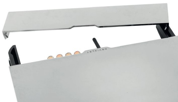

Tylna część górnego panelu to mocowana za pomocą szyn maskownica osłaniająca gniazda, wtyki i przewody.

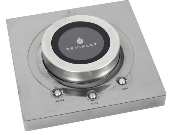

Tymczasem sięgamy (jeszcze) po fizyczny sterownik (za który nie trzeba dopłacać). Ma on nietypową, stacjonarną formę komputerowego manipulatora ze sporym pokrętłem i kilkoma przyciskami.
Najlepiej ustawić go na stole, przyciskami możemy włączyć i wyłączyć, zmienić wejścia, wyciszyć oraz wyregulować barwę dźwięku. Pokrętło (grzybek) zawiera też wyświetlacz.

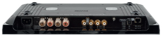

Tylny panel najlepiej oglądać, odwracając urządzenie na "plecy". W bazowej wersji nie ma zbyt wiele gniazd, ale dzięki pełnej elastyczności konfiguracji można im przydzielać różne zadania.
Dla wejścia USB-B (sygnał podajemy np. z komputera) jest to PCM 32 bit/192 kHz oraz DSD64. Nie są to rekordy, ale przecież najwięcej zależy od nagrań, jakie są do naszej dyspozycji, a 99 procent z nich mieści się w tej specyfikacji. Do wejścia współosiowego można przesłać PCM 24 bit/192 kHz i DSD64. Wejście optyczne przyjmie PCM 24 bit/96 kHz.

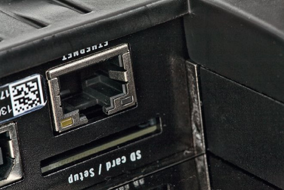

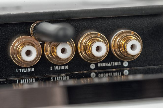

Oznaczenia przy gniazdach mogą być mylące, kilkoma kliknięciami myszki możemy zamienić jeden typ wejścia na inny.
Chodzi przede wszystkim o pominięcie wewnętrznej konwersji, jaką często dodaje od siebie protokół DLNA, dbając o kompatybilność różnego sprzętu. Devialet Expert 140 Pro wspiera także AirPlay, Spotify Connect oraz środowisko Roon. Ponieważ obudowa jest metalowa, niezbędne było wyprowadzenie niewielkiej anteny do komunikacji, drogę radiową wykorzystuje także pilot.
Ciekawostką jest slot na kartę pamięci SD, która przechowuje wszystkie dane konfiguracyjne, ale to zupełnie inny system od tego z TDAI-3400 Lyngdorfa. U Devialeta SD pełni rolę nośnika głównego i jest częścią większej całości, firmowej koncepcji konfiguracyjnej. Devialet wprowadził to rozwiązanie kilka lat temu. Było wówczas niezwykle nowoczesne, jednak skłania do rozważań o walorach praktycznych.

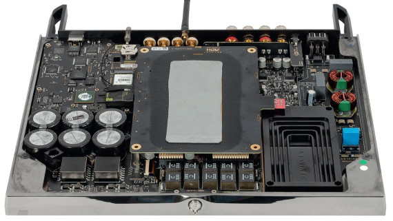

Devialet Expert 140 Pro - wnętrze

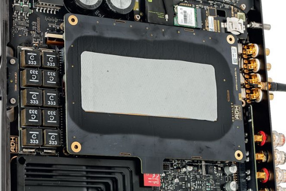

Konstrukcja wewnętrzna wzmacniacza Devialet Expert 140 Pro jest również pełna innowacyjnych rozwiązań, a większość z nich ma autorskie, tajemnicze skróty. Na pierwszy plan wychodzi technika wzmacniania sygnałów ADH - Analog Digital Hybrid. Expert 140 Pro nie jest typowym wzmacniaczem w klasie D.
Jest tutaj impulsowa końcówka mocy, ale współpracuje z analogowym układem w klasie A, na skutek czego obudowa Experta 140 Pro nagrzewa się dość mocno. Generator impulsów przełączających (w ramach klasy D), pracuje z częstotliwością 1,6 MHz, kilkakrotnie wyższą niż zazwyczaj.

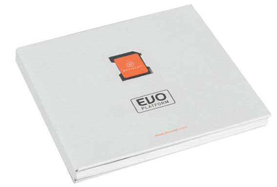

W okładkę książeczki wsunięto kartę pamięci SD – to bardzo ważny element urządzenia, tam przechowywana jest jego konfiguracja, klucz do działania, bez którego ani rusz.

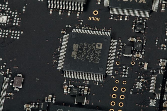

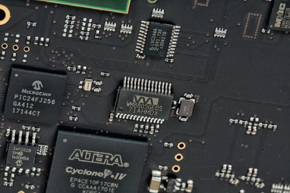

Procesory sygnałowe Analog Devices Sharc to układy wielozadaniowe, ale w tym przypadku spoczywa na nich zaledwie część "inteligentnych" zadań.
Tym razem nie chodzi jednak o żaden specyficzny scalak ani metodę konwersji, lecz o taki projekt całego układu, by skrócić ścieżkę sygnału, która pokonuje drogę tylko 5 cm.
Układy cyfrowe wykorzystano także do przygotowania systemu korekcji kolumn SAM (Speaker Active Matching). Devialet Expert 140 Pro nie ma układu automatycznej korekcji akustyki (tak jak TDAI-3400), nie ma więc w zestawie mikrofonu. Jak to więc działa? Devialet uruchomił w firmie specjalne stanowisko do przeprowadzania pomiarów modeli kolumn dostępnych na rynku.
Baza danych nieustannie się rozrasta, obecnie obejmuje kilkaset pozycji, ale nawet jak dobije do tysiąca, wciąż będzie to mniejszość ze znanych konstrukcji...
Co więc robić, gdy naszych kolumn nie ma na liście? Można je... wysłać do producenta, do Francji. Z uwagi na logistykę jest to duże wyzwanie, ale warto taką możliwość wziąć pod uwagę.
Czytaj również: Na czym polega konstrukcja zbalansowana, jakie są jej zalety i wady?
Układ Cirrus Logic to interfejs wejściowy dla źródeł cyfrowych.
Całą tą cyfrową maszynerią zarządza zespół procesorów. Głównym jest aż czterordzeniowa jednostka z zegarem taktującym 1 GHz. Oprócz niej są jeszcze dwa układy Analog Devices SHARC i sześć dodatkowych, "pomniejszych" procesorów w architekturze typu RISC.
W szczupłej obudowie wzmacniacza nie udałoby się zmieścić klasycznego, liniowego zasilacza, więc zastosowano konstrukcję impulsową, która zasila wszystkie sekcje.

Ten tajemniczy moduł to sekcja wyjściowa, autorskie rozwiązanie o nazwie Devialet ADH Hybrid Core.

Pilot jest równie niezwykły jak sam wzmacniacz, ma postać stacjonarnego manipulatora, w centrum pokrętła znajduje się wyświetlacz, komunikacja jest dwustronna i nie wymaga "widoczności", bo odbywa się w eterze radiowym.

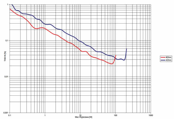

Laboratorium Devialet Expert 140 PRO
Devialet deklaruje moc wyjściową dość nietypowo – dla obciążenia 6-omowego (140 W na kanał). Jednak Expert 140 Pro pracuje swobodnie zarówno przy 8, jak i 4 Ω, więc pomiary wykonaliśmy standardowo. Przy 8 Ω moc osiągnęła ok. 100 W, zarówno przy jednym, jak i dwóch wysterowanych kanałach.
Przy 4 Ω moc jest dokładnie podwajana - to efekt imponujący, chociaż nie tak rzadki w przypadku wzmacniaczy impulsowych. W klasie AB podobne rezultaty (podwojenia mocy) osiągają tylko najpotężniejsze "piece".
Warto wspomnieć o obecności specjalnego obwodu zabezpieczającego, który po przekroczeniu określonego napięcia wejściowego (czułości) nie pozwala na przesterowanie końcówek, a więc zniekształcenia nie wzrastają, lecz zatrzymują się na poziomie nawet niższym od standardowych THD+N=1 %. Stąd nasze wyniki dotyczą takich warunków, bowiem to najwyższa moc, jaką można uzyskać.
Czułość jest bliska standardowej - wynosi 0,23 V. Odstęp od szumów nie jest imponujący (71 dB), co wynika ze specyfiki konstrukcji impulsowych i szumu wysokoczęstotliwościowego, generowanego podczas przełączania stopni końcowych; nie jest on jednak niemal w ogóle słyszalny, chociaż mierzalny – leży powyżej granicy pasma akustycznego.

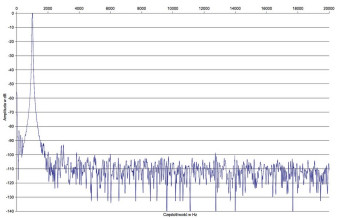

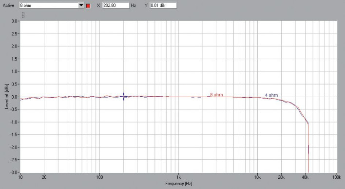

Idealna liniowość charakterystyki częstotliwościowej (rys. 1) już od 10 Hz nie jest specjalnym wyczynem, ale za sukces należy uznać zachowanie w zakresie wysokotonowym. Nie pojawia się tam podbicie, często spotykane w konstrukcjach impulsowych, dla obydwu obciążeń wzmacniacz zachowuje się tak samo - krzywe "kończą się" przy ok. 43 kHz, co wiąże się z pracą przetwornika A/C przy częstotliwości próbkowania 96 kHz. Devialet chwali się niskimi zniekształceniami, co znajduje potwierdzenie na rys. 2.; żadna z harmonicznych nie przekracza -90 dB.

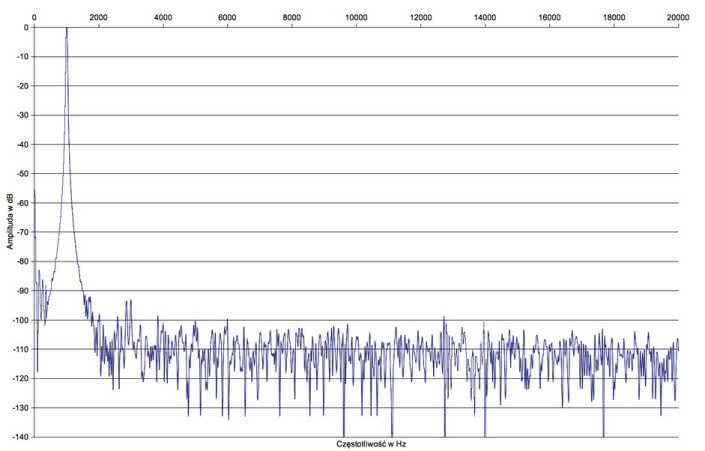

Na poziomie THD+N (rys. 3) ciążą szumy, poniżej 0,1 % schodzimy dla mocy wyższej od ok. 4 W dla 8 Ω i ok. 9 W dla 4 Ω. Warto zwrócić uwagę na charakterystyczne "ucięcie" krzywych poniżej poziomu 1%, co wynika z zadziałania układów zabezpieczających.
