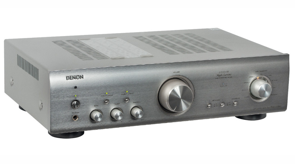

Pozostajemy w znanym wzornictwie Denona. Przednia ścianka Denona PMA800NE jest metalowa, delikatnie zakrzywiona, co dodaje elegancji, chociaż nie w formule minimalizmu.

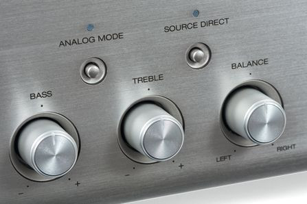

Oprócz centralnie ulokowanego pokrętła głośności, widzimy kilka regulatorów i przełączników. Jedno z aż dziewięciu wejść wybieramy gałką z prawej strony, kolejnymi pokrętłami można majstrować przy zrównoważeniu kanałów i barwie (tony niskie i wysokie).
Sygnał możemy puścić "obok" (przycisk Source Direct), ponieważ jednak wzmacniacz ma wejścia cyfrowe i przetwornik C/A, więc dodano jeszcze jeden tryb - Analog Direct Mode (ADM) - odcinający zasilanie od sekcji cyfrowej. Uruchomienie go jest małą ceremonią: po wciśnięciu przycisku sygnał jest wyciszany na kilka sekund, tak jakby w tym czasie wewnątrz odbywały się jakieś elektroniczne egzorcyzmy.

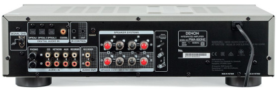

Jest wyjście słuchawkowe, a także wejście gramofonowe - i to do współpracy zarówno z wkładkami MM, jak i MC. Cztery wejścia liniowe (analogowe) z dodatkiem jednego wyjścia (na rejestrator).

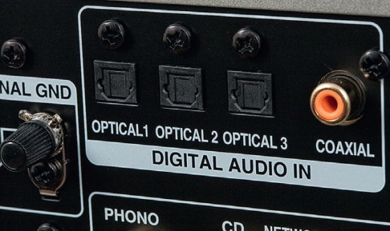

Pakiet wejść cyfrowych to trzy optyczne i jedno elektryczne (współosiowe). To ostatnie przyjmie sygnały PCM 24 bit/192 kHz, oficjalnie potrafią to także złącza optyczne, choć z uwagi na specyfikę tego standardu zalecane jest ograniczenie do PCM 24/96.
Denon PMA-800NE ma dwie pary terminali głośnikowych (załączanych przyciskami); para zacisków oznaczonych jako B znajduje się na górze, a komplet A - poniżej. Siłą przyzwyczajenia podłączymy więc kolumny do zacisków górnych i zdziwimy się, gdy początkowo (przy załączonych wyjściach A) z głośników nie popłynie żaden dźwięk.
W PM-800NE przewidziano aż dwa tryby Direct. Jeden z nich działa klasycznie, zadaniem drugiego jest odcięcie zasilania od sekcji cyfrowej.

Dwie pary terminali głośnikowych ułożono dość nietypowo (ale spotykamy to u Marantza) - z sekcją "B" na górze.

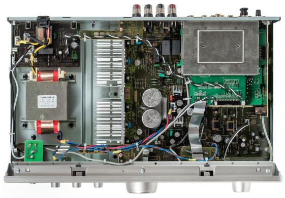

Układ we wnętrzu jest "denonowy", radiator znajduje się nieco po lewej stronie i separuje transformator zasilający od obwodów audio. Końcówki mocy to układ złożony z pary tranzystorów bipolarnych (na kanał) w aplikacji, którą Denon określa mianem Advanced High Current.
Na oddzielnej płytce zainstalowano przedwzmacniacz gramofonowy i sekcję cyfrową zabezpieczoną puszką ekranującą; Denon poprowadził tutaj specjalną linię zasilającą (podobnie jak do obwodów sterujących) i zadbał o możliwość radykalnego jej odcięcia (wspomniany tryb analogowy).

W domenie cyfrowej mamy do dyspozycji aż cztery wejścia, wszystkie teoretycznie przyjmą sygnały PCM 24 bit/192 kHz.

Większość układów umieszczono na jednej dużej płytce, ale przedwzmacniacz gramofonowy oraz sekcję cyfrową odseparowano na oddzielnych modułach.

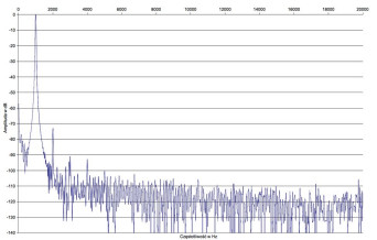

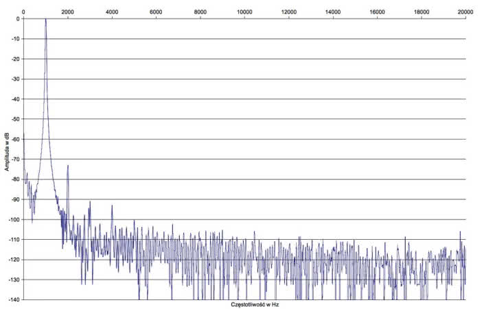

Charakterystyka przetwarzania (rys.1) wygląda wzorowo, przy 100 kHz spadek wynosi ok. 1 dB. Na rys. 2. widać umiarkowane harmoniczne z zaznaczoną drugą na poziomie -73 dB.

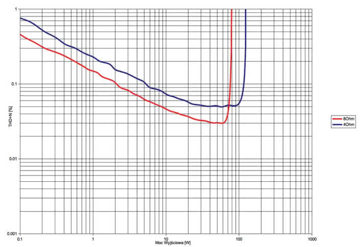

THD+N (rys. 3) poniżej 0,1 % zaczynają się już od mocy ok. 2 W dla 8 Ω i ok. 5 W dla 4 Ω.
