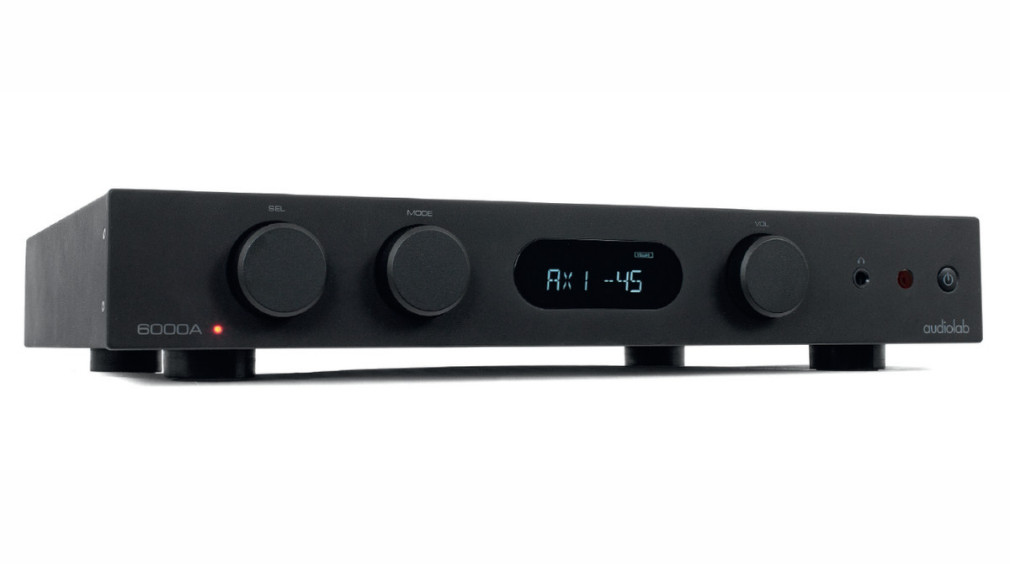

Wzmacniacz jest dość ciężki (waży prawie 8 kg), ma metalowy front, na którym ulokowano trzy spore pokrętła - to schemat znany ze wzmacniaczy Audiolaba.

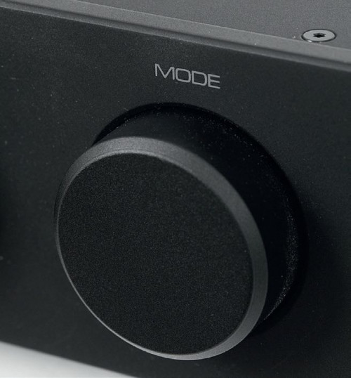

Prawe pokrętło służy do regulacji głośności; lewe - do wyboru źródeł; trzecią gałką zmieniamy podstawowe tryby pracy, decydując, czy 6000A ma działać jak klasyczny wzmacniacz zintegrowany, czy też rozłączamy wewnętrzną "zworę” i wykorzystujemy urządzenie jako przedwzmacniacz albo końcówkę mocy. Pokrętło trybów pozwala także wejść w dodatkowe menu ustawień.
Aby się po nim sprawnie poruszać, w tym także odczytywać podstawowe parametry pracy wzmacniacza, Audiolab 6000A został wyposażony w duży, czytelny wyświetlacz, zbudowany na matrycy OLED.
Podstawowe informacje dotyczą oczywiście wybranego wejścia oraz poziomu głośności, ale przechodząc do menu, możemy również kontrolować pracę sekcji cyfrowej (sposób filtrowania sygnałów), automatyczny tryb czuwania, zmienić równowagę między kanałami czy działanie wyzwalaczy 12 V.

Trzecie pokrętło oznaczone "Mode" jest tradycyjnym elementem wzmacniaczy Audiolaba – to przełącznik pozwalający na szybki wybór trybów pracy, np. rozdzielenie przedwzmacniacza i końcówki mocy.

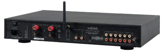

Audiolab 6000A ma wyjście słuchawkowe wraz z dedykowanym układem wzmacniającym. Nad regulacją głośności "czuwa” mikrokontroler. System działa inteligentnie, na początku (niższe poziomy wzmocnienia) zmiany następują szybciej (krok co 2 dB), by później (gdy gramy już głośno) zwiększyć rozdzielczość i ustalić krok na 1 dB. 6000A może pochwalić się dużą liczbą różnorodnych wejść.
trzy analogowe liniowe oraz jedno gramofonowe (MM), jest wspomniane wejście na końcówkę mocy, a ponadto wyjście z przedwzmacniacza.
Sekcja cyfrowa obejmuje cztery wejścia (po dwa współosiowe i optyczne), każde z nich akceptuje sygnały PCM o rozdzielczości 24 bitów i częstotliwości próbkowania 192 kHz.
Czytaj również: Co to są wzmacniacze hybrydowe?
6000A pozwoli zbudować spory system, taka liczba wejść analogowych i cyfrowych wystarczy na prawie każdą okazję.

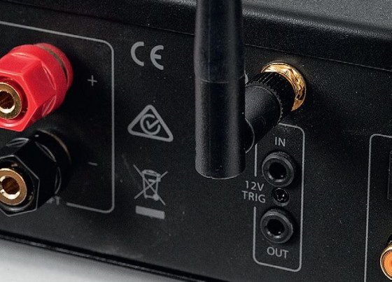

Do kompletu brakuje złącza USB; wprawdzie takie gniazdo (a dokładnie USB-A) znajdziemy na tylnej ściance, jednak jest to tylko port serwisowy, natomiast jest system Bluetooth (kodowanie aptX i SBC).
W instalacji pomogą gniazda wyzwalaczy 12 V. Kolumny podłączamy do pojedynczej pary typowych gniazd. Niemal wszystkie złącza w 6000A mają złocone styki, dotyczy to nawet serwisowego USB.

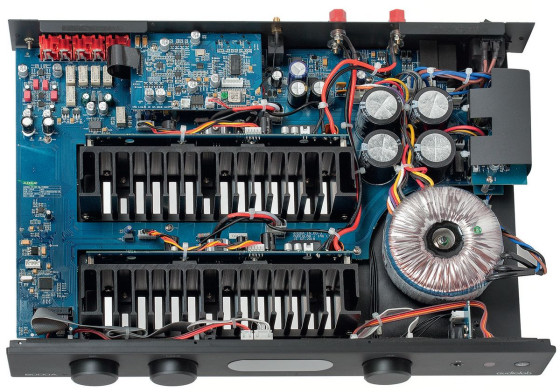

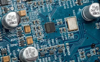

Przetwornik DAC to ceniony układ ESS Sabre ES9018 o bardzo wysokiej dynamice 132 dB. Jego częścią jest system filtrów cyfrowych (podobnych, albo nawet takich samych jak w ES9016, zastosowany w Arcamie SA10), co Audiolab wykorzystał, dając użytkownikowi do wyboru trzy ustawienia (poprzez menu) - Fast (płaska charakterystyka częstotliwościowa z gwałtownym spadkiem), Slow (spadek rozpoczyna się wcześniej niż w trybie Fast, ale zbocze jest mniej strome) oraz Phase (charakterystyka częstotliwościowa podobna jak w ustawieniu Slow, ale z dodatkową kompensacją fazową).
Układ ES9018 ma parametry daleko wykraczające ponad 24 bit/192 kHz (ponadto jest 8-kanałowy), ale z uwagi na konstrukcję modułu wejściowego, w Audiolabie 6000A nie można było tego wykorzystać. Sekcję cyfrową oddzielono od głównego wzmacniacza i zmontowano na oddzielnej płytce.
Cały wzmacniacz zasila jeden transformator toroidalny, sumaryczna pojemność filtrująca sięga aż 60 000 mF - również tym 6000A wyróżnia się wśród konkurentów. Każdy kanał ma oddzielny radiator z (jedną) parą tranzystorów wyjściowych, co również może się podobać. Sygnały z wejść przełączają wysokiej klasy, hermetyczne przekaźniki.
Bardzo porządna konstrukcja. Warto zwrócić uwagę na obwód przedwzmacniacza phono - zamiast scalaków, Audiolab zastosował elementy dyskretne (tranzystory typu JFET).

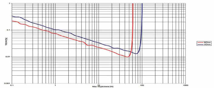

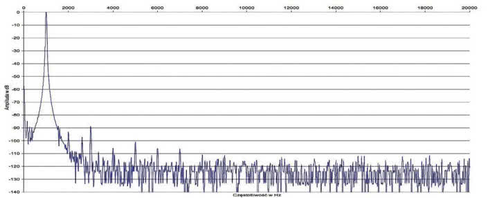

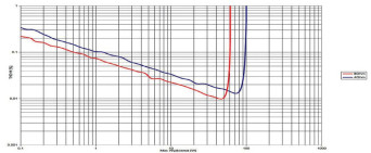

Wzmacniacz pokazuje też szerokie charakterystyki częstotliwościowe (rys.1), przy 10 Hz spadek jest śladowy, a dla 100 kHz -1 dB (8 Ω) i -1,7 dB (4 Ω). Trzecia harmoniczna jest najsilniejsza w spektrum z rys. 2., ale i jej poziom to niskie -89 dB. Niski poziom szumów oraz zniekształceń harmonicznych zaprocentował także korzystnym przebiegiem charakterystyk na tys. 3. W przypadku obciążeń 8- jak i 4-omowych wystarczy moc poniżej 1 W, aby uzyskać THD+N niższe od 0,1 %.
