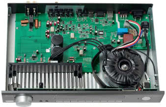

Przetwornik C/A to ESS Sabre ES9016K2M – 32-bitowa kość, wszystkich jej możliwości tutaj nie wykorzystano (wzmacniacz przyjmuje sygnały 24/192), udało się jednak zaaplikować trzy opcje filtrów cyfrowych: MinP Fast, LinP Slow oraz LinP Fast, którego zaletą jest najlepsza charakterystyka fazowa, i ten filtr jest ustawiony fabrycznie; poprzez menu możemy wybrać pozostałe dwa.
Nowoczesne sterowanie wszystkimi funkcjami wiąże się z użyciem scalonego tłumika w roli regulatora głośności. Końcówki mocy są proste, zastosowano moduły scalone; nie zajmują więc dużo miejsca, zmieściły się na małym radiatorze, którego lokalizację zdradzają szczeliny w górnej pokrywie.
Zasilacz oparto na transformatorze toroidalnym, przy końcówkach mocy zainstalowano dwa kondensatory filtrujące, każdy o pojemności 10 000 mF.
Układ przedwzmacniacza składa się w dużej części z elementów scalonych, wykorzystano je między innymi do budowy sekcji gramofonowej. Selektory źródeł to mieszanka przekaźników, które przełączają pomiędzy sekcją cyfrową i analogową, oraz scalaków wybierających już konkretne wejście w ramach każdej rodziny.
Po wstępnym wzmocnieniu sygnał trafia do regulatora głośności marki Burr Brown, a stamtąd wędruje "w górę", do scalonych końcówek mocy.

Całą elektronikę, nie licząc funkcji sterowania (wyświetlacz/przyciski), ulokowano na jednej płytce drukowanej.

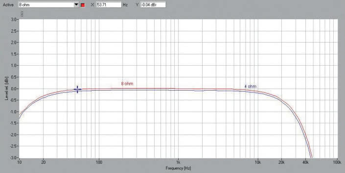

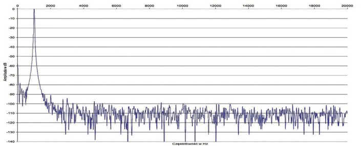

Charakterystyka przetwarzania (rys.1) jest OK, przy 10 Hz spadek wynosi ok. 1 dB, a na drugim skraju -3 dB odczytujemy przy ok. 50 kHz. Wyniki są podobne na obydwu impedancjach. Spektrum harmonicznych (rys. 2) można uznać za czyste, żadna szpilka nie przekracza -90 dB. Dobrze prezentują się także charakterystyki z rys. 3., THD+N poniżej 0,1 % pojawiają się powyżej 0,8 W przy 8 Ω i 1,4 W przy 4 Ω.
