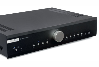

M2si nawiązuje do większej integry M3si. Front jest metalowy i charakterystycznie podcięty. Duże pokrętło to oczywiście regulacja wzmocnienia, obok niego znajduje się sześć niewielkich przycisków wyboru źródeł (dioda na każdym potwierdza wybór).
Siódmym przyciskiem jest włącznik zasilania, jemu towarzyszą już dwie diody, dodatkowa sygnalizuje tryb wyciszenia, aktywowany także tuż po uruchomieniu wzmacniacza. Układ miękkiego startu weryfikuje poprawność działania kluczowych obwodów i “zezwala" na załączenie końcówek mocy, jeśli nie dzieje się nic niepokojącego.

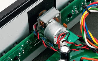

Pokrętło głośności wygląda i funkcjonuje, jakby pracował za nim tradycyjny potencjometr analogowy. Okazuje się on jednak tylko sterownikiem przekazującym rozkazy do mikrokontrolera.

Musical Fidelity połączył w M2si dwa światy - regulacji analogowej i cyfrowej (cyfrowo sterowanej). Od strony użytkownika mamy wciąż zwykły potencjometr, który jest jednak zaledwie sterownikiem, przekazuje informacje o położeniu pokrętła do mikroprocesora, który tłumaczy je na wymagane tłumienie.
W ścieżce sygnału znajduje się precyzyjny, scalony regulator Burr Brown PGA23201 załączający odpowiednią kombinację tłumików.
Takie rozwiązanie nie jest nowe, ale widuje się je raczej w droższych wzmacniaczach. Jego zaletą jest także możliwość skrócenia ścieżki sygnałowej, wynikająca z montażu scalonego regulatora w optymalnym miejscu układu (potencjometr analogowy jest zwykle zainstalowany przy przedniej ściance, co wymusza prowadzenie długich przewodów).

Potencjometr zainstalowano na oddzielnej płytce, ale ponieważ jego rola nie wiąże się z sygnałami audio, nie ma to żadnego znaczenia. Selektor źródeł ma formę scalonego przełącznika LC78211 ON Semiconductor.

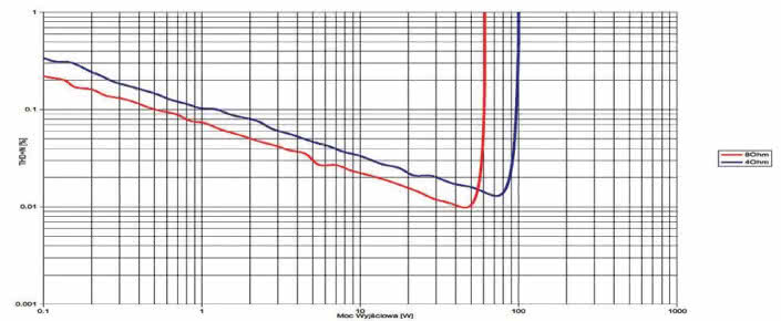

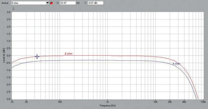

Z danych firmowych można dowiedzieć się o mocy 2 x 60 W przy obciążeniu 8 Ω, nie ma informacji o możliwościach przy 4 Ω, ale na szczęście nie ma też zakazu podłączania takiej impedancji, więc zbadaliśmy obydwie opcje. M2si okazuje się zdolny do większego wysiłku, przy jednym kanale wysterowanym oddaje 92 W przy 8 Ω i 121 W przy 4 Ω. W trybie stereo M2si uzyskuje 2 x 80 W przy 8 Ω i 2 x 103 W przy 4 Ω, i są to najlepsze wyniki w tej grupie.
Konstruktorzy pryncypialnie podeszli do czułości, ustalając ją dokładnie na standardowym poziomie 0,2 V. Brawo za taką dokładność, nawet jeśli nie ma ona już dzisiaj praktycznego znaczenia. Wysoka czułość (a więc wysoki współczynnik wzmocnienia napięciowego) mogła mieć jednak wpływ na poziom szumów, który jest dość wysoki, S/N wynosi tylko 76 dB, a dynamika 96 dB.

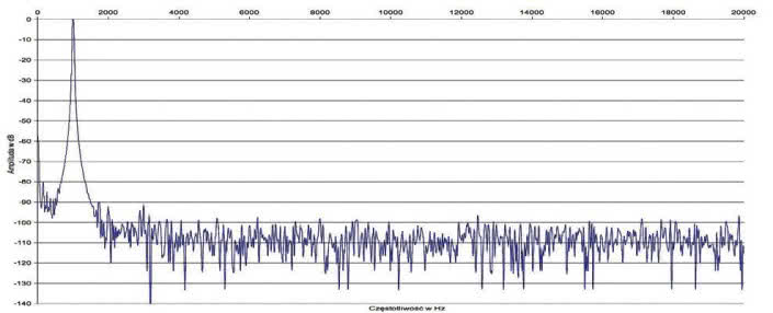

Charakterystyki przenoszenia (rys.1) mają przy 10 Hz spadek ok. 1 dB, natomiast -3 dB znajdziemy w okolicach 78 kHz i 72 kHz. M2si chwali się bardzo niskim poziomem harmonicznych (rys. 2), żadna nie przekracza poziomu -90 dB.
