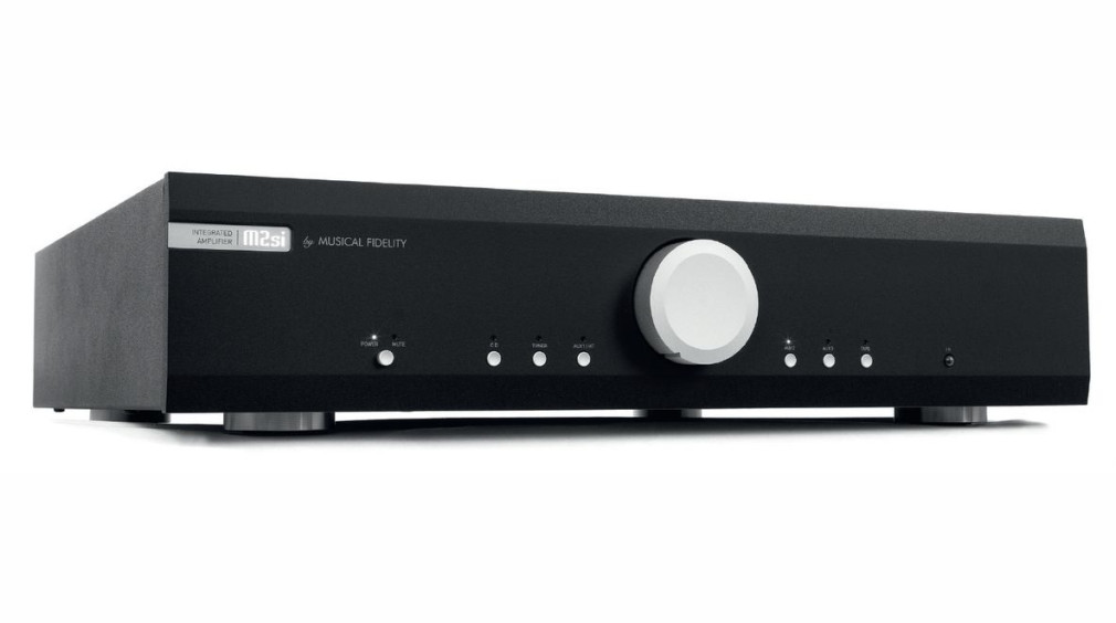

M2si nawiązuje do większej integry M3si. Front jest metalowy i charakterystycznie podcięty. Duże pokrętło to oczywiście regulacja wzmocnienia, obok niego znajduje się sześć niewielkich przycisków wyboru źródeł (dioda na każdym potwierdza wybór).
Siódmym przyciskiem jest włącznik zasilania, jemu towarzyszą już dwie diody, dodatkowa sygnalizuje tryb wyciszenia, aktywowany także tuż po uruchomieniu wzmacniacza. Układ miękkiego startu weryfikuje poprawność działania kluczowych obwodów i “zezwala" na załączenie końcówek mocy, jeśli nie dzieje się nic niepokojącego.

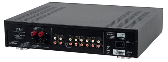

Musical Fidelity M2si - złącza

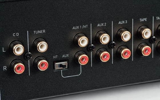

Musical Fidelity M2si to wzmacniacz w pełni analogowy, a więc wejścia są tylko takie, chociaż jest ich dużo. Podłączymy aż sześć źródeł liniowych, jedno z nich może być rejestratorem, ponieważ przewidziano także wyjście, a nawet dwa, z tym że drugie wyprowadza sygnał z przedwzmacniacza na zewnętrzną, dodatkową końcówkę mocy.
Ponadto jedno z wejść można przełączyć w tryb integracji z systemami wielokanałowymi (sygnały będą doprowadzone wprost na końcówki mocy M2si). Na tym jednak koniec "wypasu". Nie ma wejść cyfrowych, brakuje też najzupełniej analogowego wyjścia słuchawkowego oraz superanalogowego wejścia gramofonowego.

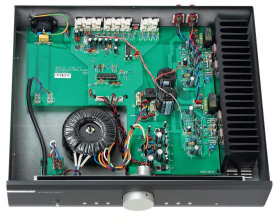

Humor poprawi nam znowu jakość konstrukcji wewnętrznej. To klasyczny, solidny kawał amplifikacji, o czym świadczy również staranny montaż i prowadzenie przewodów, które są utrzymywane w porządku za pomocą uchwytów i złączek. Cały układ audio znajduje się na jednej dużej płytce drukowanej.

Jedno z aż sześciu wejść (analogowych) można ustawić w tryb HT (wejście na końcówki mocy).
Potencjometr zainstalowano na oddzielnej płytce, ale ponieważ jego rola nie wiąże się z sygnałami audio, nie ma to żadnego znaczenia. Selektor źródeł ma formę scalonego przełącznika LC78211 ON Semiconductor.
Radiator końcówek mocy jest pojedynczy i znajduje się z prawej strony; jest duży, wygląda bliźniaczo do znanego już z mocniejszego modelu M3si. Również toroidalny transformator zasilający ma metkę z nazwą droższego wzmacniacza M3si.

Obszerna, głęboka obudowa i duża główna płytka drukowana – trochę na wyrost, same układy są skromniejsze.

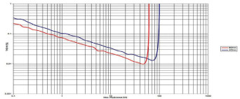

Z danych firmowych można dowiedzieć się o mocy 2 x 60 W przy obciążeniu 8 Ω, nie ma informacji o możliwościach przy 4 Ω, ale na szczęście nie ma też zakazu podłączania takiej impedancji, więc zbadaliśmy obydwie opcje. M2si okazuje się zdolny do większego wysiłku, przy jednym kanale wysterowanym oddaje 92 W przy 8 Ω i 121 W przy 4 Ω. W trybie stereo M2si uzyskuje 2 x 80 W przy 8 Ω i 2 x 103 W przy 4 Ω, i są to najlepsze wyniki w tej grupie.
Konstruktorzy pryncypialnie podeszli do czułości, ustalając ją dokładnie na standardowym poziomie 0,2 V. Brawo za taką dokładność, nawet jeśli nie ma ona już dzisiaj praktycznego znaczenia. Wysoka czułość (a więc wysoki współczynnik wzmocnienia napięciowego) mogła mieć jednak wpływ na poziom szumów, który jest dość wysoki, S/N wynosi tylko 76 dB, a dynamika 96 dB.

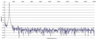

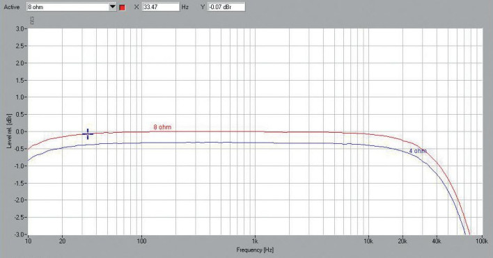

Charakterystyki przenoszenia (rys.1) mają przy 10 Hz spadek ok. 1 dB, natomiast -3 dB znajdziemy w okolicach 78 kHz i 72 kHz. M2si chwali się bardzo niskim poziomem harmonicznych (rys. 2), żadna nie przekracza poziomu -90 dB.
