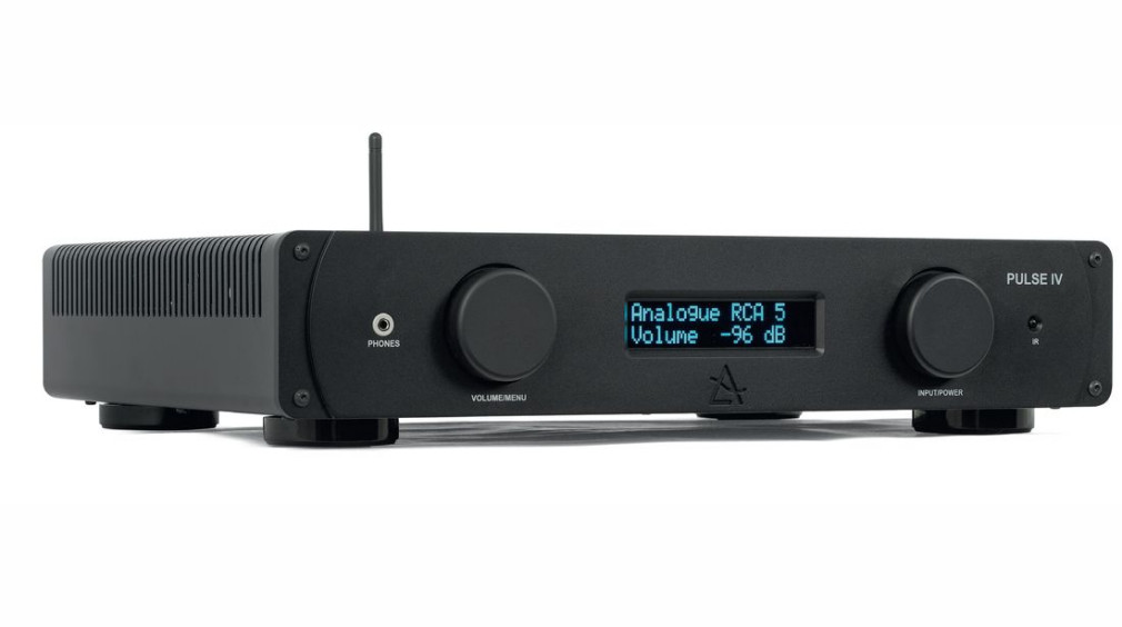

Leema Acoustics Pulse IV - obudowa
Obudowa ma typową szerokość, front wykonano z solidnego płata aluminium, dostępne są wersje czarna i srebrna. Prawe pokrętło - inaczej niż zwykle - jest przełącznikiem wejść, a lewe - regulacji głośności.
Pokrętła pełnią też rolę nawigacyjną, a selektor źródeł jest ponadto włącznikiem zasilania (pokrętło należy delikatnie nacisnąć i przytrzymać). Nad wszystkim czuwa oczywiście centralny "komputer", a gałki wysyłają jedynie sygnały sterujące. Z przodu jest też wyjście słuchawkowe (3,5 mm).

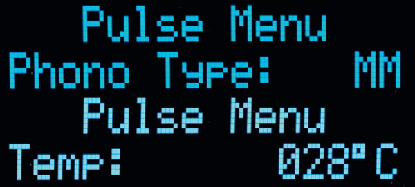

Obsługa nie sprawi problemów zarówno osobom preferującym klasyczne zachowanie wzmacniacza, jak i lubiących bardziej wyszukane manipulacje. Są one dostępne z dodatkowego menu, gdzie oprócz zmiany trybów przedwzmacniacza gramofonowego, sekcji cyfrowej czy wyświetlacza są np. takie bajery jak monitorowanie temperatury wewnętrznej.
Czytaj również: Co to jest współczynnik tłumienia wzmacniacza?
Po wejściu do menu odnajdziemy kilka ciekawych funkcji, między innymi zmianę typu obsługiwanej wkładki gramofonowej (MM/MC). W menu są też takie "bajery", jak odczyt temperatury we wnętrzu wzmacniacza.
Górna ścianka została pokryta szczelinami wentylacyjnymi, nacięcia na bocznych krawędziach przypominają nieco radiatory, które jednak ulokowano wewnątrz. Stopki mają dużą średnicę, ale są płaskie - dobrze pasują do niskiej postury urządzenia.

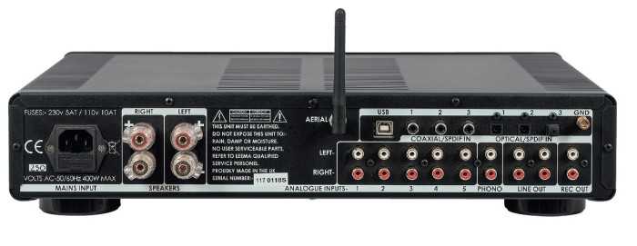

Sekcji cyfrowej towarzyszy rozbudowana sfera analogowa. Jest więc aż sześć wejść liniowych, trzy wyjścia z przedwzmacniacza (w tym jedno dla rejestratora), a wejście gramofonowe nie byle jakie - obsługuje zarówno wkładki MM, jak i MC. Układ zaadaptowano z samodzielnego preampu Essentials.
Leema Acoustics Pulse IV ma trzy wejścia współosiowe (sygnały do 24/192), trzy optyczne (24/96) oraz jedno USB-B, które najczęściej będzie wykorzystywane do podłączenia komputera; mamy zapewnioną obsługę PCM 32 bit/384 kHz, a także DSD (producent nie sprecyzował tutaj parametrów; wiemy, że transmisja odbywa się w trybie DoP).

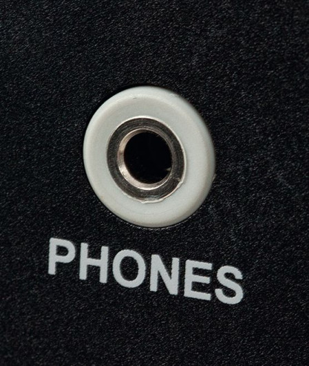

Słuchawkowe gniazda 3,5 mm były do niedawna kojarzone wyłącznie z niepoważnym sprzętem przenośnym, ale teraz stają się standardem we wzmacniaczach.

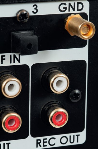

Bluetooth jest dostępny w najpopularniejszym systemie kodowania aptX. Ponieważ obudowa wzmacniacza Pulse jest w całości metalowa, więc aby zapewnić dobrą transmisję, antenę wyprowadzono na zewnątrz. Duży potencjał układów cyfrowych bazuje na nowoczesnym przetworniku ESS Technology ES9018K2M.

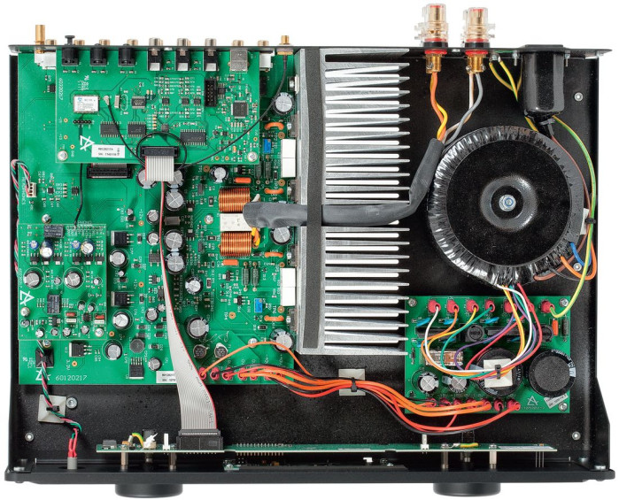

Jego maksymalna, teoretyczna dynamika wynosi 127 dB, a oprócz sygnałów PCM o rozdzielczości 32 bit (próbkowanie 384 kHz) operuje także danymi DSD256. W końcówce mocy mamy typową konfigurację w liniowej klasie AB i często stosowane elementy - pary (układy Darlingtona) Sanken STD03N/STD03P (po jednej na kanał).
Radiator znajduje się w centrum, obstawiony z jednej strony przez zasilacz, z drugiej - przez układy audio. Płytka cyfrowa jest własnym opracowaniem Leema Acoustics, nawet z wlutowanym tam układem Bluetooth (zwykle producenci sięgają po gotowe przystawki). Przedwzmacniacz gramofonowy zawiera elementy dyskretne, niezależny od końcówek wzmacniacz słuchawkowy oparty jest na scalakach.

 Wśród gniazd analogowych są także wyjścia na zewnętrzne końcówki mocy, a nawet rejestrator.

Ładny, zwarty montaż, podział obudowy na sekcję audio i zasilanie, własny pomysł (i wykonanie) sekcji cyfrowej - Pulse IV może się podobać.

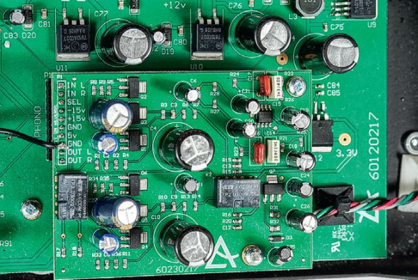

Pochwały należą się także za sekcję przedwzmacniacza gramofonowego. Nie dodaje już więcej klimatu, brzmi neutralnie i dokładnie. Słuchanie winyli jest tutaj spotkaniem z muzyką żywą i przestrzenną, a z nie z "ciepłą kluchą.
Na oddzielnym module zmontowano przedwzmacniacz gramofonowy, menu umożliwia wybór pomiędzy trybami MM i MC.

W  Leema Acoustics Pulse IV nie udało się uniknąć kilku połączeń przewodami, ale cały układ jest zwarty i starannie przemyślany. Część funkcji przejęły na siebie "ruchome” moduły, jest tak w przypadku przetwornika C/A (wraz z całą sekcją cyfrową) oraz przedwzmacniacza gramofonowego.
Układy te producent będzie mógł łatwo zmodyfikować, a także stosować w innych modelach (lub inne rozwiązania przeszczepiać na grunt Pulse IV).
Bez większych zmian w głównej, analogowej części wzmacniacza, moglibyśmy zyskać np. wejścia cyfrowe akceptujące sygnały o wyższych parametrach. Miejsca w obudowie jest sporo, nawet dla rozwiązań znacznie bardziej skomplikowanych. Elastyczna konfiguracja wzmacniacza pozwala myśleć też o rozszerzeniach sieciowych - dodając odpowiedni moduł do funkcjonującego już przetwornika C/A.

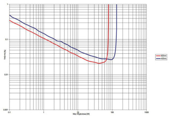

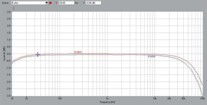

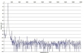

Charakterystyki przenoszenia (rys. 1) wystawiają konstrukcji dobre świadectwo, przy 10 Hz spadek wynosi -0,6 dB, przy wysokich 100 kHz nie przekracza 3 dB dla żadnej impedancji. Również spektrum harmonicznych (rys. 2) nie zaboli, druga ma umiarkowany poziom -80 dB, żadna z pozostałych nie przekracza -90 dB, a widoczne są głównie parzyste.
Całkiem nieźle (w kontekście wysokiego poziomu szumów) wygląda też wykres z rys. 3. THD+N poniżej 0,1 % uzyskamy dla mocy wyjściowej przekraczającej 1,2 W dla 8 Ω oraz 2,1 W dla 4 Ω.
