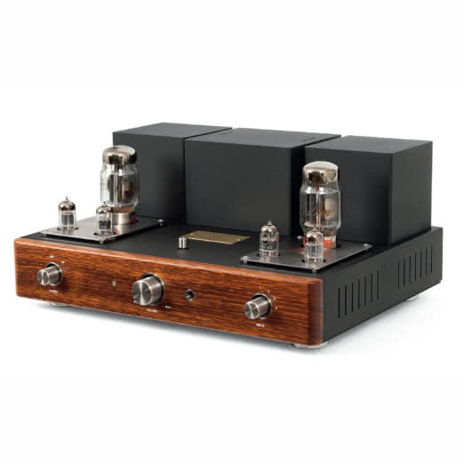

A tutaj porządne pudło z grubej tektury, oznaczenia, naklejki ze specyfikacją... W środku jest drugi karton, z eleganckimi nadrukami, precyzyjnie wyciętymi piankami ochronnymi, oddzielnymi przegródkami na pilot, akcesoria, jest nawet dodatkowy kartonik na lampy. Brawo!

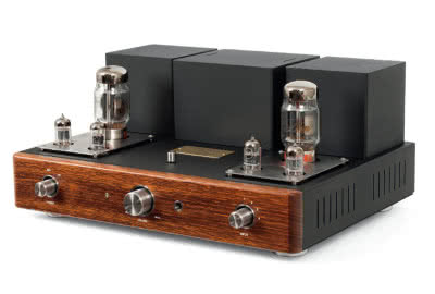

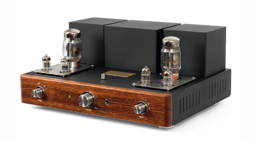

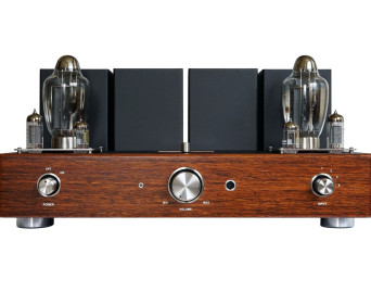

Sam wzmacniacz Audio Reveal First jest elegancki i skromny zarazem. Wysmakowany. Nie wymyślono tu wprawdzie niczego nadzwyczajnego, jest standardowy "blat" z lampami, a w tylnej części - wieże osłon transformatorów. Przednia ścianka jest wykonana z litego, egzotycznego drewna.

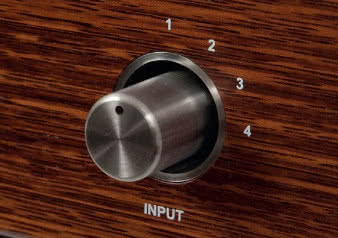

Trzy manipulatory realizują oczywiste funkcje - włącznik, selektor wejść, regulacja głośności. W pierwszej wersji wzmacniacza nie przewidziano zdalnego sterowania, ale producent dość szybko ten brak uzupełnił, pilot jest w tym samym stylu, z drewnianymi panelami.
Architektura sugeruje konstrukcję dual-mono, elementy wzmacniające każdego z kanałów tworzą odrębne sekcje, ale trafo zasilające jest pojedyncze. Dodatkowym przełącznikiem wybieramy głębokość pętli sprzężenia zwrotnego.
Jest to sposób na zmianę parametrów, a z punktu widzenia użytkownika - brzmienia wzmacniacza. Instrukcja obsługi jest w tym względzie oszczędna i nie podpowiada, czego się spodziewać.

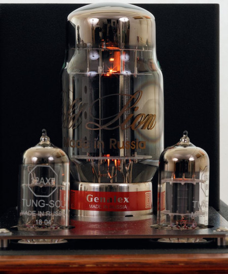

Układ pracuje w trybie Single-Ended i ma cztery stopnie wzmocnienia. Przedwzmacniacz zbudowano na podwójnej triodzie ECC83 - to wybór bezpieczny, tak jak i triody 12AU7 w roli lamp sterujących. W końcówkach mocy pracują znakomite KT88 - to tetroda strumieniowa, analogiczna do popularniejszej 6550.

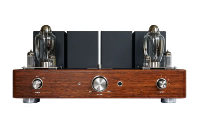

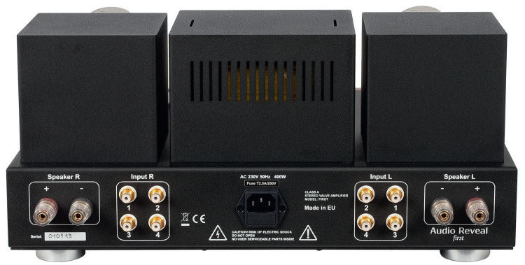

Tylna ścianka sugeruje układ dual mono, nie tylko wyjścia głośnikowe, ale i wejścia przygotowano w formie dwóch rozsuniętych bloków.

W Audio Reveal First mamy pojedynczą (na kanał) lampę KT88, rozwiązanie bardziej oryginalne od "zgranej"w takiej konwencji lampy 300B. Sięgnięcie po tetrodę strumieniową daje szansę na uzyskanie wysokiej (jak na Single-Ended) mocy wyjściowej.

Wyjścia głośnikowe są pojedyncze, zoptymalizowane dla obciążenia 6-omowego.
Audio Reveal First - przyłącza i lampy

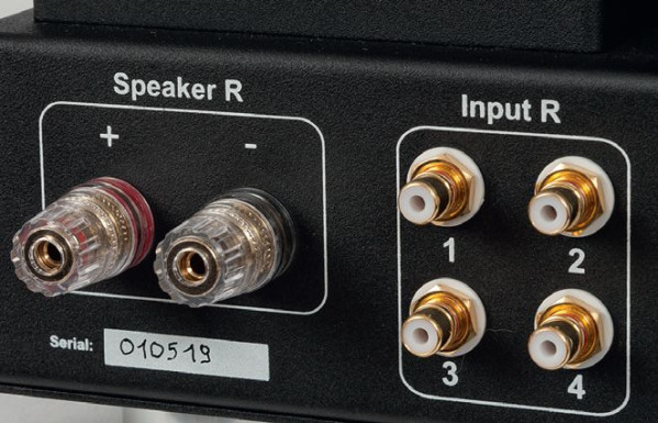

Audio Reveal First ma cztery wejścia liniowe (RCA). Wyjścia głośnikowe są pojedyncze, ale, jak już wiemy, producent dopuszcza podłączanie zarówno kolumn 8-, jak i 4-omowych.
Nieoficjalnie konstruktor podpowiedział, że układ jest zestrojony optymalnie dla 6 Ω właśnie po to, aby jego parametry "wypośrodkować" dla obydwu najbardziej popularnych impedancji. Chcąc zachować uniwersalność, trzeba było zdecydować się na pewien kompromis.
Wróćmy jeszcze do samych lamp. Wszystkie są produkcji rosyjskiej. Wejściowe ECC83 i 12AU7 są marki Tung-Sol, wyjściowe KT88 to prestiżowe elementy Genalex Gold Lion. Wszystkie jednak na tyle typowe, aby nie martwić się o ich dostępność. To ważne w przypadku awarii lub zużycia (które prędzej czy później nastąpi).

Takie trio odpowiada za kompletne wzmocnienie sygnału, First to przedstawiciel arystokratycznej rodziny Single Ended, wzmacniacz pracuje w czystej klasie A.

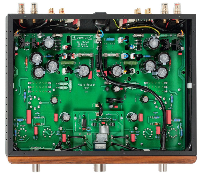

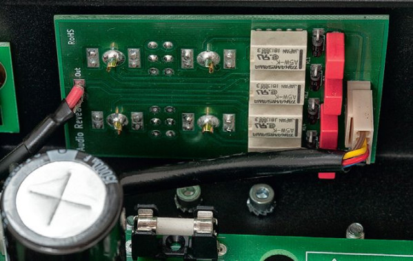

Po odkręceniu spodu widzimy dużą płytkę z czystym montażem, jest też kilka mniejszych modułów, np. wejściowe z przekaźnikami. Sygnał z wejść i selektora na tylnej ściance jest przesyłany do regulatora wzmocnienia w okolicach frontu porządnym kablem, do regulacji głośności wykorzystano klasyczny potencjometr firmy Alps, a skoro układ jest niesymetryczny, to takie rozwiązanie doskonale pasuje.

Większość podzespołów zmontowano na jednej, bardzo dużej płytce drukowanej, wyodrębniając z niej głównie obwody przedwzmacniacza.

Gniazda wejściowe RCA wlutowano bezpośrednio w małą płytkę drukowaną z przełącznikiem źródeł w formie przekaźników.

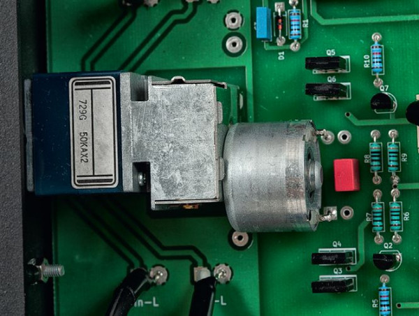

Potencjometr Alps jest w roli regulatora wzmocnienia niezawodnym rozwiązaniem; tutaj w wersji z “napędem” zdalnego sterowania.

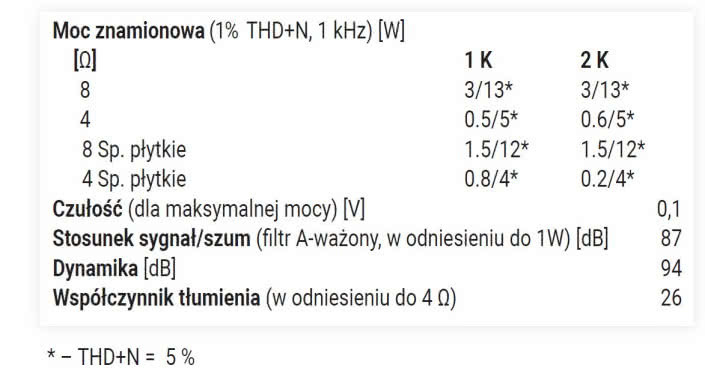

AUDIO REVEAL First
Moc znamionowa (1% THD+N, 1 kHz) [W] 8 Ω, 2x 3/13 (– THD+N = 5 %)
Moc znamionowa (1% THD+N, 1 kHz) [W] 4 Ω, 2x 0.6/5 (– THD+N = 5 %)
Czułość (dla maksymalnej mocy) [V] 1x 0,1
Stosunek sygnał / szum (filtr A-ważony, w odniesieniu do 1W) [dB] 87
Dynamika [dB] 94
Współczynnik tłumienia (w odniesieniu do 4 Ω) 26

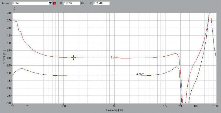

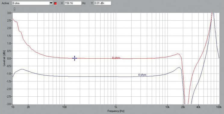

Rys.1. Audio Reveal First - pasmo przenoszenia.

Główne pomiary wykonałem dla trybu głębokiego sprzężenia zwrotnego. Zaczynamy od 8 Ω, z którymi wzmacniacz poradzi sobie najlepiej. Dla takiego obciążenia producent zadeklarował moc 10 W. Dostaniemy nawet 13 W, jeżeli zgodzimy się na THD+N=5%, ale przy 1% moc wynosi tylko 3 W. Przy 4 Ω i THD+N=1% – zaledwie 0,5 W, a przy 5% – dokładnie 5 W.
W tabelce mocy wyjściowej umieściliśmy jeszcze dwa dodatkowe pomiary – dla obydwu obciążeń i trybu płytkiego sprzężenia. Zniekształcenia są tutaj wyższe, stąd moc wyjściowa niższa.
Producent ustalił czułość wzmacniacza na bardzo wysokim poziomie – 0,1 V. Każde źródło bez najmniejszego problemu wysteruje Firsta i wystarczy, że tylko lekko "odkręcimy" pokrętło wzmocnienia, a wzmacniacz zagra głośno. Taka sytuacja może stworzyć fałszywe wrażenie dużego zapasu mocy wyjściowej, ale dalsze kręcenie może już szybko spowodować przesterowanie.

Charakterystyki przenoszenia (rys.1) to też ciekawy materiał do analiz. Zacznijmy od 8 Ω, przy 20 Hz First "dokłada" od siebie +0,8 dB, a przy 10 Hz – nawet +2,6 dB. Jeszcze bardziej nietypowe zjawiska widzimy powyżej 10 kHz, charakterystyka najpierw delikatnie (+0,3 dB) rośnie, w okolicach 18 kHz już gwałtownie opada, aby tuż przed 30 kHz "odbić" (+3,5 dB przy ok. 75 kHz).
Źródłem takiego falowania są transformatory głośnikowe (rezonans), co potwierdził konstruktor Firsta. Dzieje się to jednak znacznie powyżej pasma akustycznego, więc nie będzie miało bezpośredniego wpływu na samo brzmienie.

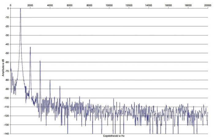

Charakterystyka dla 4 Ω ma podobny kształt, ale bez wzbudzenia niskich częstotliwości. Rys. 2. też zapowiada emocje. Na czele spektrum pojawia się druga harmoniczna z bardzo wysokim poziomem aż -43 dB. Przy -59 dB widzimy trzecią, a powyżej -90 dB jeszcze czwartą i piątą.

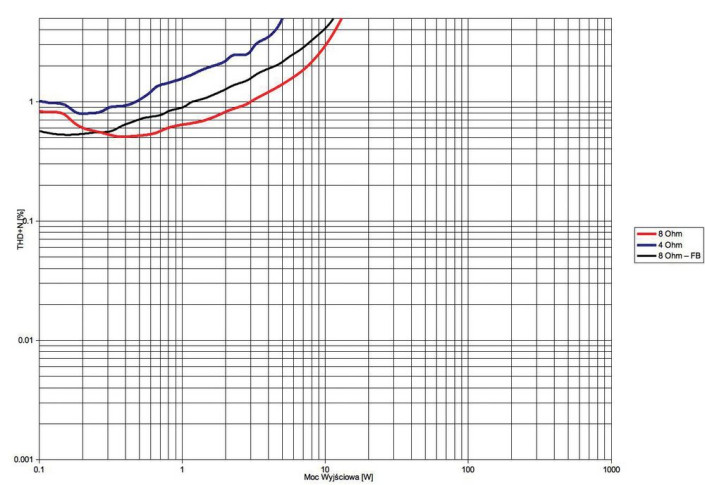

Na wysoki poziom THD+N (rys. 3) wpływają głównie zniekształcenia harmoniczne, poziom szumu jest niski. Zniekształcenia są niższe dla obciążenia 8-omowego, przy 4 Ω wcześnie "przebijają" granicę 1%.
Na wykresie, oprócz podstawowych krzywych czerwonej i niebieskiej (dla 8 i 4 Ω), jest też trzecia, czarna; to pomiar dla 8 Ω w trybie płytkiego sprzężenia zwrotnego. Wprawdzie w początkowym zakresie mocy (0,1–0,25 W) przekłada się to na najniższe zniekształcenia, ale wyżej jest znacznie gorzej.
Rekomendujemy więc kolumny 8-omowe i ustawienie w trybie głębszego sprzężenia, z wyjątkiem sytuacji, gdy słuchamy bardzo cicho (z bardzo niską mocą) – wówczas warto przejść w tryb płytkiego sprzężenia.
