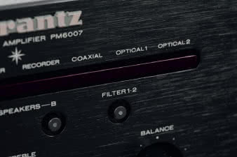

Wyborowi wejść towarzyszy przeskakująca w centralnym okienku diodowa "iskierka". Każda z dwóch par wyjść głośnikowych ma swój włącznik, co też wiąże się z tym, że włożenie wtyku do gniazda słuchawkowego nie odłącza automatycznie wyjść głośnikowych. Czymś z innej (nowej) epoki jest wybór trybów filtrowania sygnałów cyfrowych.
Marantz PM6007 ma spełniać najnowsze wymogi ekologiczne, więc został wyposażony w system, który automatycznie odłącza zasilanie po dłuższym (30-minutowym) czasie bezczynności.

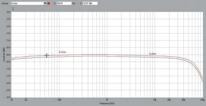

Za to charakterystyki częstotliwościowe (rys.1) są niemal wzorowe. Przy 10 Hz spadek wynosi dziesiąte części decybela, a przy 100 kHz nie przekracza -2 dB.

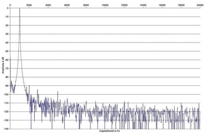

Marantz PM6007 nie ma żadnych problemów z harmonicznymi (rys.2), pod tym względem gra najczyściej ze wszystkich wzmacniaczy tego testu, żadna szpilka nie przekracza -90 dB, a tego pułapu dosięga tylko druga, relatywnie "najprzyjemniejsza" w odsłuchu (przynajmniej teoretycznie). Najmocniejsze z nieparzystych, trzecia oraz piąta, lokują się przy -95 dB. Doskonale.

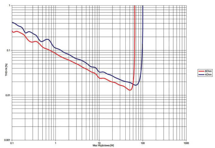

Rys. 3. pokazuje przebieg THD+N w funkcji mocy wyjściowej. Tutaj również trudno mieć do PM6007 zastrzeżenia, mimo że słaby S/N ma pewien wpływ, jednak dzięki niskim zniekształceniom THD+N poniżej 0,1% złapiemy już dla mocy wyjściowej 0,7 W przy 8 Ω i 1,2 W przy 4 Ω.
