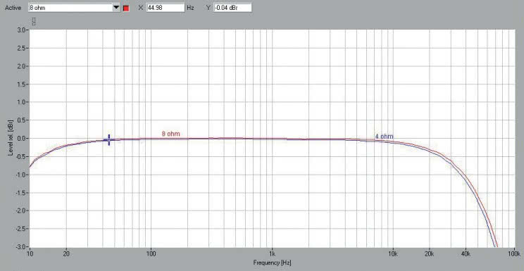

Rys. 1. Pasmo przenoszenia.

Charakterystyki częstotliwościowe (rys. 1) prezentują się już dobrze, spadek -3 dB odnotowujemy przy ok. 70 kHz, z nieistotną przewagą obciążenia 8-omowego; producent obiecał -3 dB przy 85 kHz, ale taka rozbieżność nie będzie powodem do "reklamacji", tym bardziej że na rys. 2. widać ciekawe rezultaty – spektrum nie jest idealnie czyste, ale dominują parzyste harmoniczne (które też nie są niepokojąco wysokie), teoretycznie korzystniejsze (dla rezultatów brzmieniowych) niż nieparzyste. Najwyższa szpilka drugiej harmonicznej sięga -75 dB, czwartej -83 dB, a kolejne nie przekraczają -90 dB.
