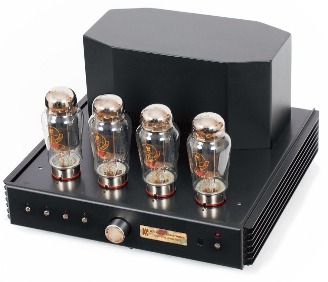

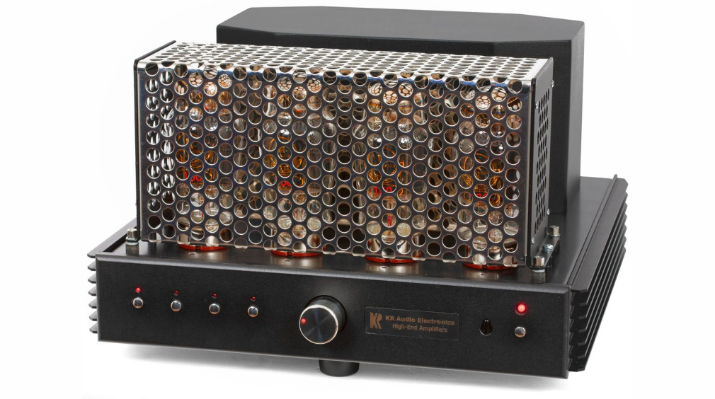

Jak na lampową integrę o mocy 2 x 100 W, KR AUDIO VA950 jest zaskakująco niewielkie i zgrabne. Obudowa ma tylko 39 cm szerokości. Całość zmontowano na typowej dla takich urządzeń platformie, lampy zajmują jego przednią część.
Klatka, pod którą umieszczono cztery (w konfiguracji po dwie na kanał) KT150, rozciąga się też ponad ośmiokątną osłonę transformatorów. Na froncie dominuje chromowane pokrętło – typowy regulator głośności.

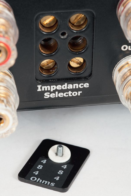

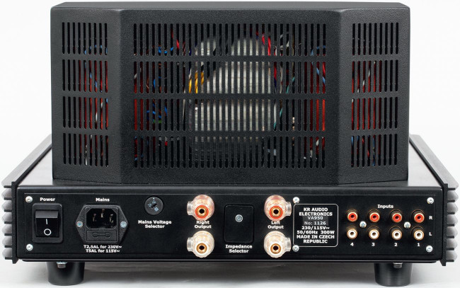

Tutaj za zmianę konfiguracji odczepów transformatorów głośnikowych odpowiada układ zworek umieszczonych pod prostokątną osłoną. Rozwiązanie może wydawać się o tyle oryginalne, o ile niewygodne, ale przecież kolumn nie zmieniamy na co dzień.

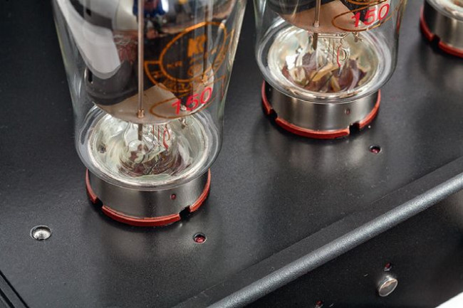

Kwartet KT150 to jedyne lampy w KR AUDIO VA950. W większości wzmacniaczy lampowych znajdziemy je również w stopniach wejściowych i sterujących, jednak 950-tka jest ewenementem – układem hybrydowym, ale zupełnie innym niż większość tak określanych konstrukcji.

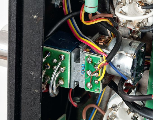

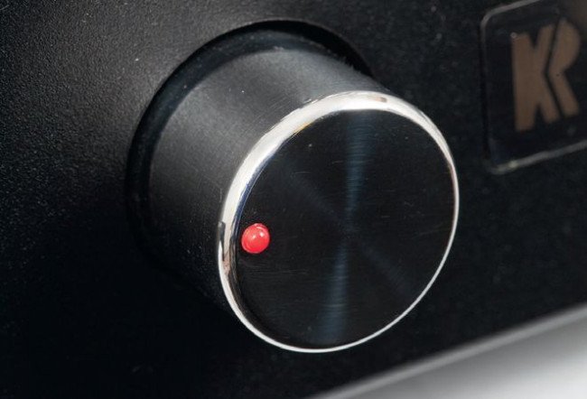

Analogowy potencjometr połączony jest z silniczkiem, VA950 jest zdalnie sterowany.

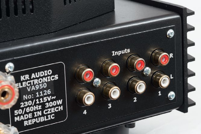

Są aż cztery wejścia, ale tylko liniowe.

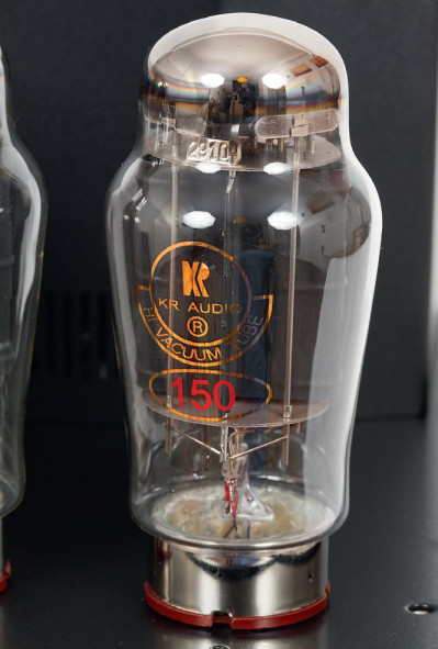

KR AUDIO V950 to jedne z najbardziej znanych tetrod strumieniowych wysokiej mocy, przez długi czas najmocniejsze w szeregu KT (zdetronizowały je jeszcze większe KT170); 100 W z jednej pary lamp wydaje się wynikiem imponującym, a firma Tung-Sol (ich największy producent) deklaruje, że z podstawowej konfiguracji Push-Pull można wycisnąć niemal trzy razy tyle.
Czesi chwalą się, że KT150 ich produkcji są wyższej jakości, co procentuje lepszym brzmieniem, są jednak znacznie droższe. Oczywiście komplet czterech lamp znajduje się w zestawie z VA950, jest nawet piąta, zapasowa.
Wymiana nie nastręczy problemów, użytkownik nie musi się martwić o kalibrację układu (przy wymianie kompletu lub nawet jednej lampy, choć najlepiej posługiwać się parami lub wymienić wszystkie), bowiem zatroszczy się o to automatyka. Na bieżąco monitoruje ona parametry wszystkich lamp i zasygnalizuje problemy zaświeceniem diod.

Każdej lampie KT150 towarzyszy kontrolna dioda sygnalizująca uszkodzenie.

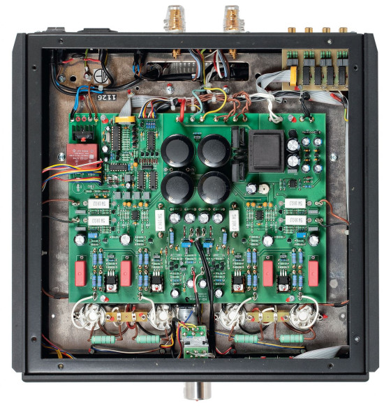

Pod dużą osłoną w tylnej części obudowy znajduje zestaw transformatorów typowych dla wzmacniacza lampowego - po bokach głośnikowe, pomiędzy nimi (przykręcony na sztorc) toroidalny transformator zasilający. Większość elementów zmontowano na dużej centralnej płytce drukowanej.
Znajdują się tam między innymi: kolejny, mniejszy transformator, przedwzmacniacz, obwody logiki i zdalnego sterowania. Sygnał z gniazd wejściowych jest przesyłany na dodatkowy niewielki druk, do wyboru źródeł służą kontaktrony (stąd przełączanie odbywa się bezgłośnie).
Następny w ścieżce regulator głośności (niebieski Alps) jest przykręcony do przedniej ścianki, dokąd sygnał musi popłynąć długimi odcinkami przewodów. Gniazda lamp nie należą do głównej płytki drukowanej, a są z nią połączone przewodami. Gniazda głośnikowe wraz z oryginalnym "śrubowym" przełącznikiem odczepów wyjściowych tworzą niezależny, mały moduł na wewnętrznej stronie tylnej ścianki.

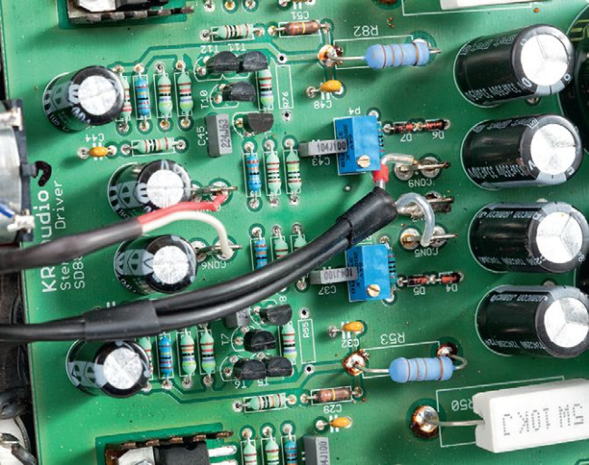

Jak na konstrukcję lampową panuje tutaj wyjątkowy porządek, większość elementów zmontowano na dużej płytce drukowanej.

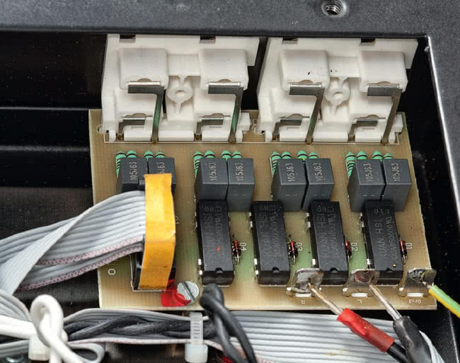

Sygnał ze źródeł przełączają ciche kontaktrony, umieszczone na niewielkiej płytce obok gniazd RCA.

 Przełącznik" odczepów transformatorów wyjściowych ma formę zestawu śrub, które należy wkręcić w odpowiednie gniazda. Na zdjęciu fabryczne ustawienie "4 Ω".

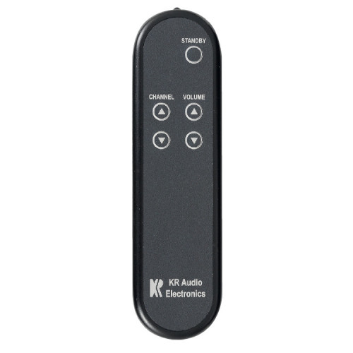

Zdalne sterowanie nigdy nie było oczywistością we wzmacniaczach lampowych, więc należy je traktować jako coś ekstra.

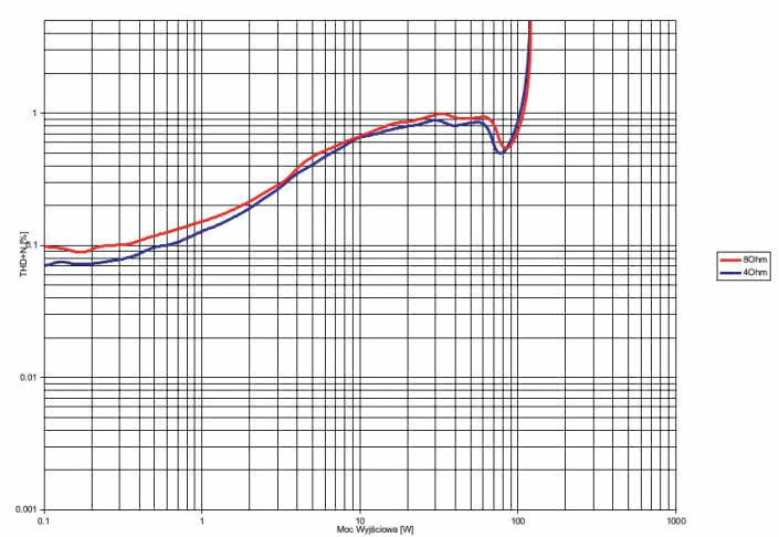

Informacje producenta na temat parametrów V950 są oszczędne, ograniczają się do pasma przenoszenia oraz mocy wyjściowej, która ma wynosić równe 100 W zarówno przy 8, jak i 4 Ω. Czy producent celował (i trafi ł) w "setkę", czy tak po prostu "wyszło"? W każdym razie w naszych pomiarach otrzymaliśmy niemal dokładnie taki wynik: 102 W przy 8 Ω i 101 W przy 4 Ω, przy standardowym 1% poziomie THD+N.
Testując wzmacniacze lampowe, mierzymy też moc przy THD+N=5%, a więc przy wyższych zniekształceniach. Taka "taryfa ulgowa" wynika nie tylko z ogólnie niższej mocy i wyższych zniekształceń wzmacniaczy lampowych (daje im to fory względem wzmacniaczy tranzystorowych, co zaciemnia sytuację), ale też ze względu na zwykle łagodne wejście w przesterowanie. Stąd w praktyce wzmacniacze lampowe grają z większą "subiektywną" mocą niż ustalona rygorystycznie przy 1% THD+N.
A950 pod względem przejścia w przesterowanie zachowuje się jednak podobnie jak wzmacniacz tranzystorowy, więc moc przy poziomie 5% THD+N jest niewiele wyższa – 108 W dla obydwu obciążeń. Nie ma się czym martwić, skoro nawet przy 1% mamy "z górką" 100 W. Wypada podkreślić idealną pracę transformatorów głośnikowych, perfekcyjnie skalibrowanych do obydwu obciążeń, jak też wydajność zasilacza utrzymującego taką samą moc przy obciążeniu obydwu kanałów.

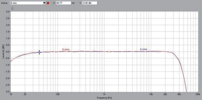

Przyglądając się charakterystykom częstotliwościowym (rys. 1) ponownie chwalimy transformatory głośnikowe przede wszystkim za idealną zbieżność charakterystyk dla obydwu obciążeń. Spadek przy 10 Hz to tylko -0,7 dB, w zakresie wysokich częstotliwości charakterystyki opadają dopiero powyżej 30 Hz, a poziomy -3 dB pojawiają się dopiero przy 57 kHz.

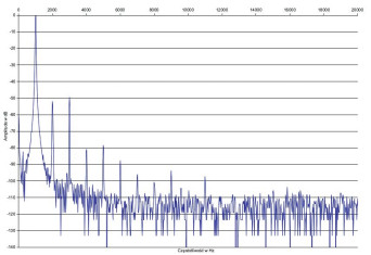

W spektrum harmonicznych liderką jest trzecia, sięgająca -49 dB (rys. 2), ale druga też jest wysoka (-52 dB), a powyżej poziomu -90 dB wychodzą jeszcze czwarta, piąta i szósta. Podobnie jak większość wzmacniaczy lampowych, najniższe THD+N (zniekształcenia plus szum) mamy przy niskich mocach wyjściowych (rys. 3), charakterystyka rośnie i zbliża się do 1% przy ok. 30 W, ale ostatecznie osiągamy tę wartość, formalnie wyznaczającą moc znamionową, dopiero powyżej 100 W, gdzie pną się już ostro do góry.
