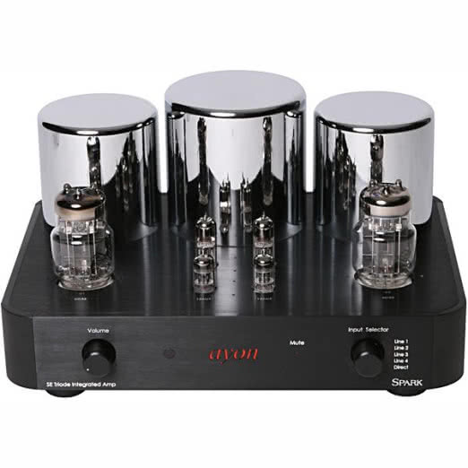

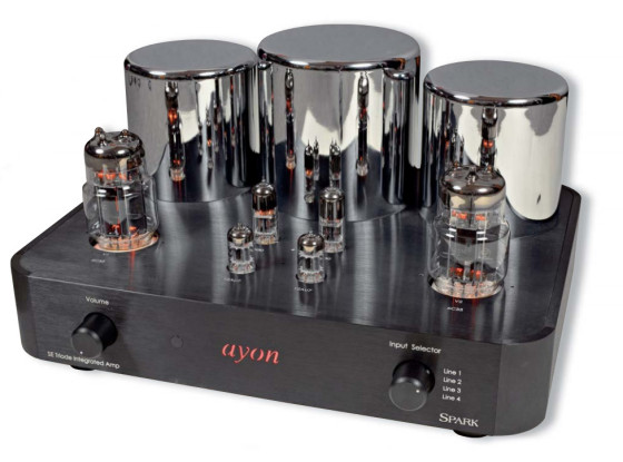

Ayon Spark II to trzeci "od dołu" wzmacniacz zintegrowany Ayona. Od tańszych - Spirita (którego testowaliśmy w "Audio" 10/08) oraz Tritona - różnią go przede wszystkim zastosowane lampy. O ile w tamtych pracują KT88 w układzie push-pull, o tyle tutaj mamy na końcu pojedynczą bańkę w układzie SET (Single-Ended Triode): sławnego "jeżyka", potężną, pośrednio żarzoną triodę 6C33C.
Otrzymamy z niej niewiele watów, jednak urządzenie i tak będzie niewiele mniejsze od 65-watowego Tritona. A to dlatego, że stopień wyjściowy SET wymaga znacznie większych transformatorów niż te, które stosuje się w układach push-pull.  "Iskierka" jest mimo to podobna do innych wzmacniaczy Ayona.
Ogólny układ wygląda raczej klasycznie - z przodu mamy odsłonięte lampy, a za nimi, także na górnej ściance, transformatory. Austriacy zmodyfikowali nieco ten schemat umieszczając lampy mocy pomiędzy trafami, które zapakowali w chromowane, wielkie puszki.
Jak można się dowiedzieć z materiałów firmowych, wszystkie zalane są specjalnym materiałem tłumiącym drgania, pomagającym także odprowadzić ciepło. Chassis zmontowano z bardzo grubych aluminiowych płyt z zaokrąglonymi bokami.
Z przodu mamy dwie metalowe gałki - selektora wejść i wzmocnienia. Uwagę zwraca podświetlane na czerwono, wyfrezowane logo firmy; wszystkie napisy, zazwyczaj malowane, czasem wytłaczane, w Ayonie są frezowane i wypełniane lakierem.

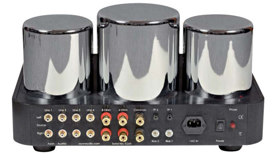

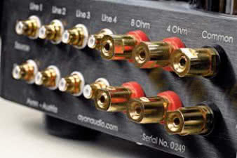

Z tyłu widać to, co zazwyczaj (we wzmacniaczach lampowych) - zaciski głośnikowe z osobnymi odczepami dla 4 i 8 omów. Są one solidne i dobrze się je zakręca. Problem jednak polega na tym, że kanały zostały ustawione jeden nad drugim, co w przypadku podpięcia grubych kabli głośnikowych zakończonych widłami staje się dość niewygodne - łatwiej zastosować końcówki bananowe.
Czytaj również: Jakie są i czym się charakteryzują klasy pracy wzmacniacza?
Idealny porządek i bardzo sztywne mocowanie gniazd to wizytówka Ayona. Jest też kontrolka wskazująca poprawną fazę napięcia zasilającego.
Obok mamy cztery pary wejść liniowych na gniazdach RCA. Po drugiej stronie (względem gniazd głośnikowych) znajdują się punkty pomiarowe dla biasu lamp wyjściowych oraz przeznaczone do tego małe potencjometry.
Z prawej strony jest jeszcze gniazdo sieciowe IEC, a obok mechaniczny wyłącznik sieciowy. To jedyny wyłącznik, jaki mamy w Ayonie Spark II - za każdym razem trzeba sięgać do tyłu, co przy rozgrzanych lampach może być trochę ryzykowne.
Na tylnej ściance Ayona Spark II jest jeszcze jeden ciekawy element – kontrolka fazy napięcia zasilającego. Kiedy świeci (na czerwono), należy przekręcić wtyczkę w gniazdku ściennym (lub listwie) o 180 stopni.

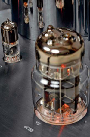

Lampy końcowe 6C33C są znane również dlatego, że były stosowane w myśliwcach MIG w sekcji zasilającej układów radarowych. Te w Sparku pochodzą jeszcze z czasów ZSRR, z roku 1980.
Charakteryzują się dobrą liniowością, wysoką, jak na triodę, mocą oraz dużą odpornością na przesterowanie, dlatego Ayon mógł napisać w swoich materiałach, że moc chwilowa wynosi aż 35 W.
Do ich sterowania też potrzebne są mocne lampy, w związku z czym znajdziemy tutaj znakomite, niegdyś używane w ekskluzywnych urządzeniach przez amerykańskiego BAT-a, a teraz powszechnie dostępne, duże triody 6N30Pi, produkowane w Sovteku, ale w linii technologicznej przeznaczone dla firmy Electro-Harmonix.
Ayon Audio Spark II - lampy

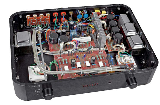

Z tej samej firmy pochodzą lampy wejściowe - podwójne triody 12AU7EH. Układy wewnątrz urządzenia podzielono między kilka drukowanych płytek ze złoconymi ścieżkami. Najwięcej miejsca zajmują układy zasilające. Każda sekcja ma swój własny prostownik, zaś żarzenie lamp końcowych dodatkowe stabilizatory - osobny dla każdego kanału - na tranzystorach w obudowach TO-3 firmy National Semiconductor.
Do bocznych ścianek przykręcono trzy dławiki - dwa dla lamp końcowych i jeden dla wejściowych; wszystkie ładnie pomalowano oraz zaekranowano chromowanymi płytkami. Elementom indukcyjnym towarzyszy sporo kondensatorów, w tym od Nichicona, przeznaczonych dla sekcji wejściowej.
Czytaj również: Czy 50-watowym wzmacniaczem można uszkodzić 200-watowe kolumny?
Największe są triody stopnia końcowego 6C33C. Potrzebują one dużych prądów sterujących, a do tego idealnie nadają się podwójne triody 6N30Pi (mała lampa w głębi).
Sygnał, jak to we wzmacniaczu lampowym, pokonuje dość krótką drogę. Najdłużej płynie… interkonektami, prowadzącymi z selektora wejść do potencjometru (czarny Alps) i potem do płytki wejściowej. Na szczęście nie są to cienkie kabelki, ale solidna, gruba, srebrzona plecionka w izolacji teflonowej, firmy Synergistic Research.
Wspomniany selektor został umieszczony tuż przy wejściach, a jego oś przedłużono do ścianki przedniej. Elementy bierne są ładne - oporniki metalizowane, precyzyjne, a kondensatory sprzęgające to polipropyleny. Konstrukcja jest staranna, solidna, bezbłędnie wykonana.

Układ Spirita II zmontowano na kilku płytkach drukowanych. Zasilacz jest szczególnie rozbudowany, z trzema dławikami.

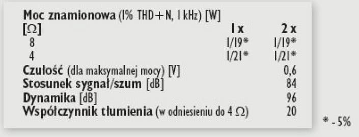

Moc znamionowa (1% THD+N, 1 kHz) [W] 8 Ω, 2x 1/19 (-5%)
Moc znamionowa (1% THD+N, 1 kHz) [W] 4 Ω, 2x 1/21 (-5%)
Czułość (dla maksymalnej mocy) [V] 1x 0,6
Stosunek sygnał / szum (filtr A-ważony, w odniesieniu do 1W) [dB] 84
Dynamika [dB] 96
Współczynnik tłumienia (w odniesieniu do 4 Ω) 20

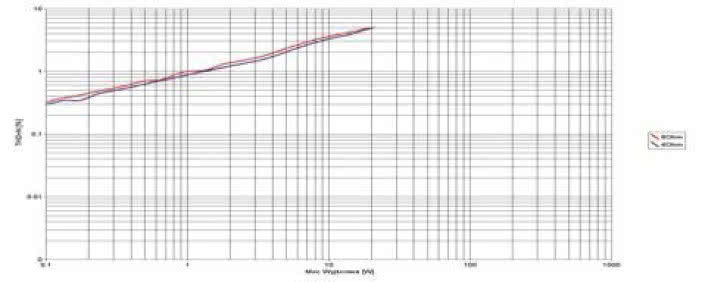

Aby uzyskać deklarowaną przez producenta moc wyjściową 20 W na kanał, wzmacniacz musiał się nieźle napocić. Wprawdzie Ayon w specyfikacji nie zdefiniował progu zniekształceń, przy jakim urządzenie osiąga 20 W, jednak jak się okazało, będzie to poziom THD+N aż 5 %. Wtedy Spark II legitymuje się mocą 19 W przy 8 omach oraz 21 W przy 4 omach. Takie rezultaty można uzyskać również przy dwóch obciążonych kanałach. Przy "regulaminowym", jednoprocentowym progu zniekształceń Spark osiąga tylko 1 W. Czułość jest przy tym raczej niska, źródło będzie musiało podać napięcie 0,6 V, co w praktyce oznacza, że najczęściej gałka głośności zawędruje na dalekie pozycje.

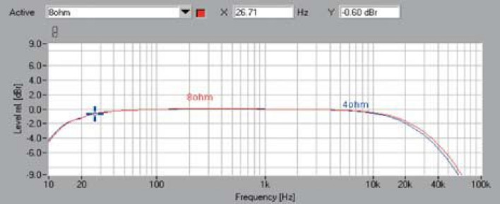

Poziom szumów nie jest bolączką tej konstrukcji, bo 84 dB to jak na lampę bardzo dobrze, choć ze względu na niską moc dynamika osiąga tylko 96 dB. Pasmo przenoszenia (rys. 1) jest ograniczone zarówno od strony niskich (-3 dB przy 13 Hz), jak i (szczególnie) wysokich częstotliwości (-3 dB przy 26 kHz).

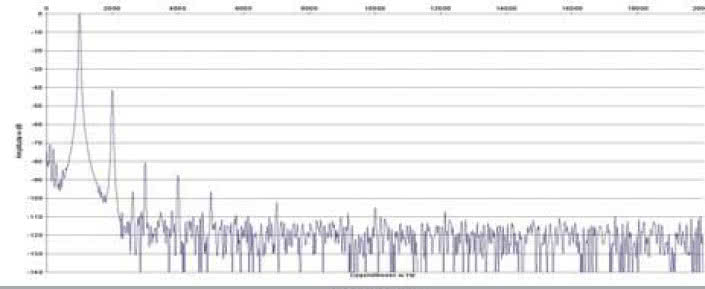

W spektrum zniekształceń (rys. 2) panoszy się mocna druga harmoniczna, której poziom to aż -42 dB. Czwarta leży już relatywnie nisko, bo przy -88 dB, podobnie jak trzecia widoczna dla -81 dB. Zniekształcenia rosną liniowo w funkcji mocy, wyraźnego punktu przesterowania nie widać aż do poziomu THD+N=5%, gdzie nasze pomiary się kończą (rys.3).
