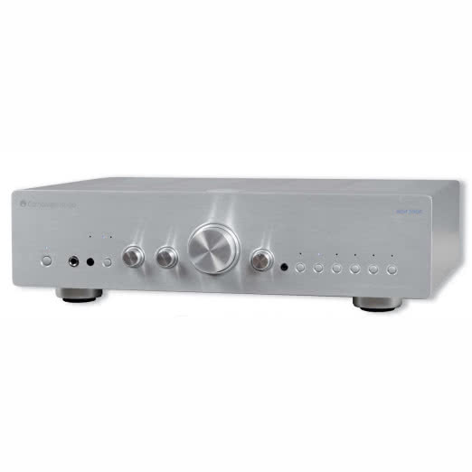

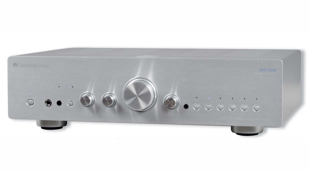

Wzmacniacz Cambridge Audio AZUR C 550A wygląda poważnie, wykonano go starannie. Front tworzy dość gruba aluminiowa płyta, na której umieszczono gałki z metalu. Co do designu, to nie wydaje się zbyt odkrywczy ani wyrafinowany, ale można powiedzieć, że jest bezpieczny.
Pośrodku umieszczono duże pokrętło wzmocnienia, sprzęgnięte z klasycznym potencjometrem. Po jego lewej stronie umieszczono małą gałkę balansu, a po prawej kolejne dwie - do regulacji niskich i wysokich tonów - które można odłączyć przyciskiem "Direct".
Prawą stronę zajmują przyciski zmiany wejść z maleńkimi diodami. Obok jednego z nich, oznaczonego MP3, umieszczono wejście liniowe typu mini-jack przeznaczone dla przenośnych urządzeń audio. Jest ono od jakiegoś czasu obowiązkowe w budżetowych wzmacniaczach.
Drugi mini-jack to gniazdo słuchawkowe. Nad przyciskiem "Standby" widać trzy diody - dwie wskazują wybrane wyjścia głośnikowe (aktywowane tylko z pilota zdalnego sterowania!), a trzecia sygnalizuje zadziałanie układu zabezpieczającego końcówkę.

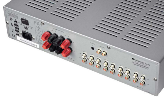

Z tyłu Cambridge Audio AZUR C 550A widać sporo gniazd - dwa komplety przyzwoitych, zakręcanych, choć plastikowych, głośnikowych, sześć wejść liniowych, dwa wyjścia do nagrywania oraz wyjście z przedwzmacniacza.
Dwa kolejne gniazda RCA służą do wpięcia wzmacniacza w firmowy system zdalnego sterowania. Jest też gniazdo dla zewnętrznego czujnika podczerwieni.
Obok sieciowego IEC umieszczono główny wyłącznik zasilania. Ważniejsza wydaje się jednak informacja nadrukowana obok gniazd głośnikowych: urządzenie jest sterowane przez mikroprocesor, który potrafi rozpoznać ewentualne uszkodzenie.

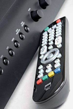

Przyjemny systemowy pilot CA z metalową górą; ma sporo, ale wygodnie poukładanych, przycisków.

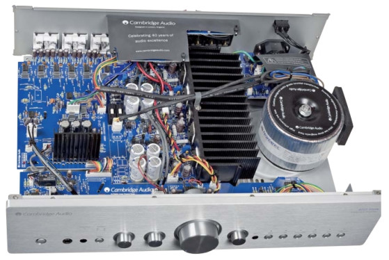

Środek wzmacniacza Cambridge Audio AZUR C 550A wygląda bardzo porządnie, choć konwencjonalnie; cały montaż jest klasyczny, przewlekany. Za gniazdami wejściowymi następuje wstępne wzmacnianie sygnału (każde wejście osobno) w układach scalonych NE5532.
Dopiero tak przygotowany, mniej podatny na zniekształcenia (głównie szumy) jest on przełączany w układzie scalonym Toshiby. Za nim sygnał znowu wzmacnia się w NE5532 i zostaje wysłany ekranowanymi kabelkami do osobnej płytki umieszczonej przy przedniej ściance.
Przedwzmacniacz ma własny zasilacz. Zajęto się w nim nawet szumem powstającym przy przełączaniu diod w prostowniku - jest on zwierany małymi kondensatorkami polipropylenowymi. Obwód regulacji barwy dźwięku oparto na układach scalonych (takie same jak na wejściu) oraz otwartych potencjometrach.
Podwójne gniazda głośnikowe, sporo wejść, łącza zdalnego sterowania – wszystko, czego potrzebujemy.
Na osobnej minipłytce mamy potencjometr - to z kolei solidny, klasyczny czarny Alps, a dalej - jeszcze układ wejściowy dla mini-jacka na przedniej ściance (taki sam, jak przy pozostałych wejściach) i mikrokontroler sterujący wzmacniaczem. Sygnał z tej płytki jest przesyłany do końcówek krótkimi, ekranowanymi kabelkami.
Końcówki zmontowano wyłącznie na tranzystorach, z parami Sankenów STD03N i STD03P, pracującymi w klasie AB w push-pullu, wraz z diodą ustawiającą bias w zależności od temperatury elementów. Po drugiej stronie radiatora.

Radiator oddziela "brudną" sekcję zasilania od "czystej" wzmacniania, ale sporo kabli wcale nie zapowiada tak dobrego odstępu sygnału od szumu, jaki uzyskaliśmy w pomiarach. Duży transformator toroidalny został wytłumiony płatem mikrogumy.

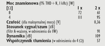

Moc znamionowa (1% THD+N, 1 kHz) [W] 8 Ω, 2x 61
Moc znamionowa (1% THD+N, 1 kHz) [W] 4 Ω, 2x 95
Czułość (dla maksymalnej mocy) [V] 1x 0,36
Stosunek sygnał / szum (filtr A-ważony, w odniesieniu do 1W) [dB] 91
Dynamika [dB] 109
Współczynnik tłumienia (w odniesieniu do 4 Ω) 57

Do wzmacniacza można bez przeszkód podłączyć kolumny o impedancji 4 omów, chociaż specyfikacja producenta podaje moc jedynie dla obciążenia 8-omowego - teoretycznie 60 W przy wysterowaniu jednego kanału. W naszym laboratorium wyniki były jednak znacznie lepsze, przy 8 omach w pojedynczym kanale pojawiły się 72 W, a gdy obciążone były dwie końcówki - 2 x 61 W. Przy 4 omach następuje znaczący wzrost mocy - do 111 W / 2 x 95 W. Czułość odbiega od normy 200 mV, wymagając do pełnego wysterowania napięcia wejściowego 0,36 V; dzięki temu będzie jednak trudniej przesterować wzmacniacz.

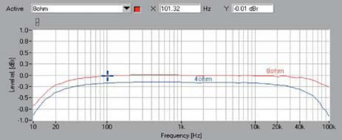

W pasmie przenoszenia (rys. 1) widać delikatne rozbieżności pomiędzy charakterystykami dla 8 i 4 omów (ten ostatni z nieco większymi spadkami), jednak w obydwu przypadkach wzmacniacz swobodnie utrzymuje się w polu 0, -1 dB dla pasma 10 Hz - 100 kHz.

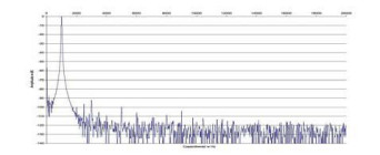

Na rys. 2. nie ma się do czego przyczepić - zniekształcenia są bardzo niskie, najsilniejsza trzecia harmoniczna znajduje się na poziomie -92 dB. Nie gorzej prezentuje się rys. 3., na którym niskim zniekształceniom towarzyszy bardzo niski szum; stosunek S/N wynosi 91 dB. Warto na ten parametr zwrócić uwagę, przyglądając się możliwościom choćby najlepszych amplitunerów wielokanałowych… Niezależnie od mocy wyjściowej (oczywiście poniżej punktu przesterowania), znajdziemy się poniżej 0,1% THD+N.
