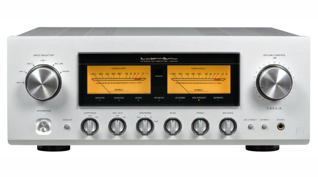

Pokręteł funkcji jest sześć, a zmieniamy nimi typ wkładki gramofonowej (MM/ MC), status wyjścia do nagrywania ("On"/"Off"), aktywne wyjścia głośnikowe (A, B, AB lub wszystkie wyłączone - pracuje wówczas tylko wyjście słuchawkowe), regulację barwy dźwięku ("Treble" i "Bass") oraz balans między kanałami.
Wszystkie zmieściły się poniżej grubej płytki z akrylu, zakrywającej nie tylko wskaźniki, ale także diody funkcji "Line Straight" (skracającej ścieżkę sygnału), filtra subsonicznego (przydatnego przy gramofonach), funkcji "Mono", przycisku rozłączającego końcówkę mocy i przedwzmacniacz oraz "Loudness".
Już to krótkie wyliczenie pokazuje szerokie, choć bardzo klasyczne możliwości funkcjonalne tego wzmacniacza; trzeba do tego dodać jeszcze wyjście słuchawkowe i możliwość monitorowania nagrywanej taśmy w trzygłowicowym magnetofonie... to już kompletny anachronizm, ale mieszczący się w konwencji stylistyki z lat 70., do której nawiązuje Luxman.
Po obydwu stronach frontu dominują duże gałki - lewą zmieniamy aktywne wejście (4 x RCA, 1 x XLR + 1 x gramofonowe, wybrane wejście sygnalizowane jest małą diodą LED), a prawą - siłę głosu.

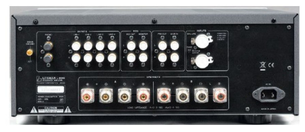

Gniazda na tylnej ściance wzmacniacza Luxman L-550AX są podzielone między dwa szeregi. W górnym znajdują się wejścia i wyjścia liniowe. Wejście gramofonowe zostało oddzielone od pozostałych (ze złoconym zaciskiem masy obok).
Wejście MM ma ok. 35 dB wzmocnienia, zaś MC - 55 dB. Oznacza to, że do tego ostatniego należy używać wkładek o raczej wyższym - niż przeciętna - napięciu wyjściowym; producent mówi nawet o wartościach powyżej 0,7 mV.
Czterem parom stereofonicznych wejść liniowych towarzyszy pętla do nagrywania, wyjście z przedwzmacniacza, wejście na końcówkę mocy oraz wejście liniowe XLR; obok niego ulokowano mały przełącznik, którym zmieniamy fazę absolutną.
W górnym szeregu umieszczono wejścia liniowe i gramofonowe, pętlę do nagrywania, wyjście z przedwzmacniacza oraz wejście na końcówkę siły głosu i wejście zbalansowane. Na dole są wyjścia głośnikowe - dwie pary.
Poniżej znajdują się gniazda głośnikowe - złocone, po dwie pary na kanał (A i B). Akceptują banany, widły i gołe druty, ale zachęcałbym do stosowania bananów - gniazda umieszczono blisko siebie i widły narażają na zwarcie.

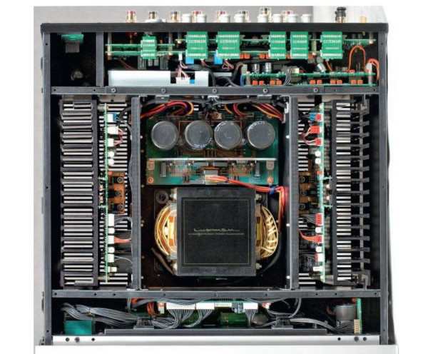

Obudowę wykonano z grubych stalowych blach (poza aluminiową ścianką przednią) i wzmocniono wewnątrz wieloma ekranami, których głównym zadaniem jest jednak izolowanie poszczególnych sekcji.
Zasilacz w dużej mierze określa zarówno parametry, jak i brzmienie wzmacniacza. Duży transformator z klasycznymi blachami EI zaekranowano i umocowano na specjalnym "podeście" za pośrednictwem miękkich podkładek, dokładnie na środku urządzenia.
Ów "podest" jest przykręcony nie do dolnej ścianki, a do bocznych ekranów. Z trafa wychodzi kilka uzwojeń wtórnych - dla końcówek mocy, przedwzmacniacza oraz układów kontrolnych.
Obok widać cztery duże kondensatory filtrujące o łącznej pojemności 40 000 mikrofaradów, a drugie tyle jest na płytkach ze wzmacniaczami końcowymi.

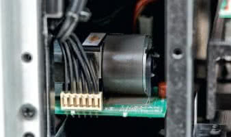

Najbliżej tylnej ścianki wzmacniacza Luxman L-550AX znajduje się kilka płytek przedwzmacniacza, z którego sygnał biegnie ekranowanymi kablami na front, do potencjometru - "czarnego" Alpsa; potencjometr ten nie znajduje się jednak w torze sygnału, a jedynie steruje wzmocnieniem układu scalonego.
Luxman nazwał to rozwiązanie LECUA - Luxman Electric Controlled Ultimate Attenuator. Jego zaletami mają być: stała impedancja wyjściowa, wysoki stosunek sygnału do szumu, równomierne pasmo przenoszenia, bez przesunięć fazowych, i niskie zniekształcenia.
Dalej, też kablami, sygnał wędruje do końcówek mocy. Te zamknięto w osobnych komorach, przy dwóch bocznych ściankach, ich płytki przykręcono pionowo do dużych, odlewanych radiatorów. Zbudowano je na bazie tranzystorów, bez układów scalonych.
Radiatory grzeją się mocno (klasa A albo w pobliżu), warto więc zostawić wokół wzmacniacza sporo wolnego miejsca. Układ końcówki zbudowano na podstawie opatentowanej techniki ODNF (Only Distortion Negative Feedback), tutaj już w trzeciej wersji (3.0).
Według materiałów firmowych: "Układ ten charakteryzuje się ultraszerokim pasmem przenoszenia, bardzo dużą szybkością narastania sygnału, dlatego nie trzeba stosować w nim kompensacji fazowej".

Obudowa podzielona ekranami to tradycja Luxmana, który wraz z Accuphase przyczynił się do popularyzacji takiej konstrukcji. Ekrany eliminują interferencje miedzy układami, a ponadto usztywniają obudowę.

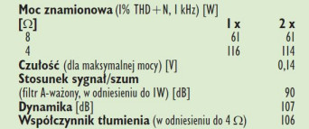

Moc znamionowa (1% THD+N, 1 kHz) [W] 8 Ω, 2x 61
Moc znamionowa (1% THD+N, 1 kHz) [W] 4 Ω, 2x 114
Czułość (dla maksymalnej mocy) [V] 1x 0,14
Stosunek sygnał / szum (filtr A-ważony, w odniesieniu do 1W) [dB] 90
Dynamika [dB] 107
Współczynnik tłumienia (w odniesieniu do 4 Ω) 106

Patrząc na dane fabryczne, trudno zachwycić się deklarowaną mocą; 20 W przy 8 omach i 40 W przy 4 omach... tylko najbardziej zagorzałym audiofi lom, wierzącym w "głośniejsze i cichsze waty", humor poprawi deklaracja o pracy w klasie A.
Na szczęście nasze pomiary laboratoryjne ujawniają, że z "550-tka" nie kończy na podanych powyżej wartościach i pewnie, przechodząc płynnie do klasy AB, dostarcza ok. trzy razy więcej - 61 W przy 8 omach i 116 W przy 4 omach - a wynik w trybie dwukanałowym jest praktycznie niezmienny, dzięki odpowiedniej wydajności zasilacza. Luxman może współpracować ze zdecydowaną większością kolumn.
W przeciwieństwie do konkurenta, "550-tka" ma bardzo wysoką czułość - wystarczy napięcie o wartości zaledwie 0,14 V, aby uzyskać maksymalną moc. Wzmocnienie napięciowe jest więc bardzo wysokie (aż 156 V/V), a mimo to urządzenie szczyci się znakomitym odstępem sygnału od szumu - aż 90 dB.

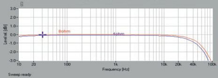

Luxman nieźle sobie poradził w pomiarze pasma przenoszenia (rys.1), przy 10 Hz mamy niemal idealne 0 dB, powyżej 20 kHz zaczyna się spadek, ale punkt -3 dB pojawia się dopiero przy 80 kHz - 90 kHz. Z ciekawości ponownie zajrzałem do specyfi kacji technicznej: producent deklaruje -3 dB przy 100 kHz i testowanemu wzmacniaczowi "prawie" udaje się ten cel osiągnąć.

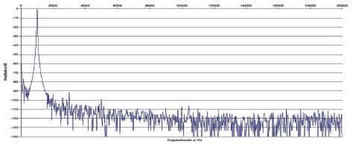

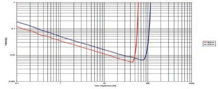

Spektrum zniekształceń (rys. 2) jest niemal idealnie czyste, jedyną harmoniczną przebijającą się przez widmo szumów jest trzecia, której poziom to niskie -92 dB, a gdzieś na granicy -100 dB widać jeszcze piątą. Również wykres zniekształceń z rys. 3. prezentuje się wyśmienicie, poziom 0,1 % dostępny już od 0,15 W przy 8 omach i 0,3 W przy 4 omach, a w szerszych zakresach (11-51 W/8 omów i 23-92 W/4 omów) przełamuje barierę 0,01 %.
